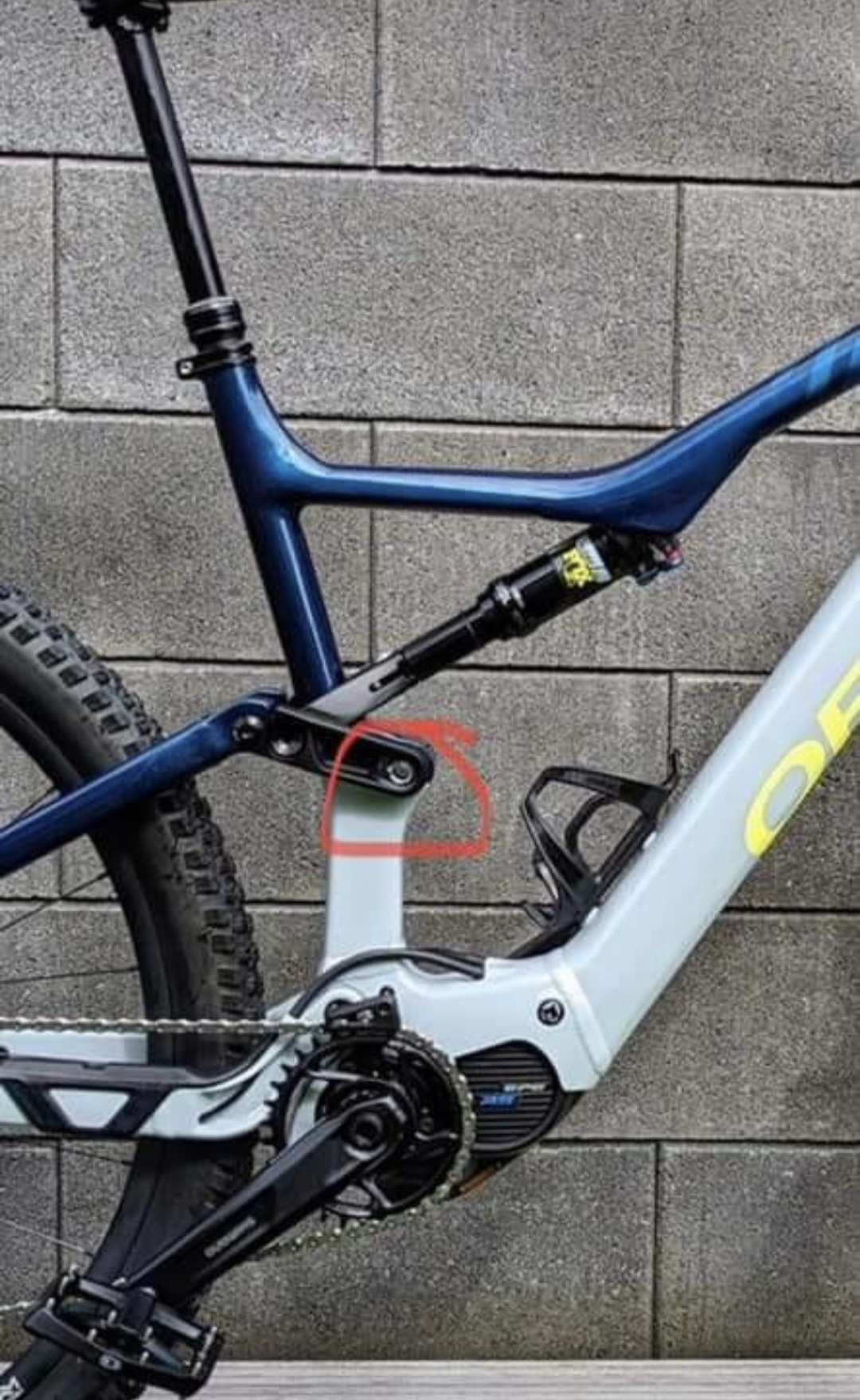

Hallo zusammen,
hab da Fragen zu den ganzen Modelljahren.
Laut dem Artikel gab es zum MJ23 eine neue Wippe.
Auf den ganzen Bildern (sowohl bei Shops als auch bei Orbea selbst) haben die ganzen Alu-Rise (Hx0) aber alle noch die alte Wippe.
Gibt es die neue Wippe nur bei den Carbon-Rahmen (inkl. Tool)?

So isses.
Ich habe gehört dass die Alumodelle auch die neue Wippe bekommen sollen.
Wenn du denn so viel wert auf diese Wippe legst, kannst du sie als Ersatzteil beim Alumodell nachrüsten. Dafür gibts mittlerweile von Orbea ein Bluepaper.
Ich verstehe den Hype um die Wippe nicht. Den einzigen wirklichen Vorteil sehe ich in den Staubschutzscheiben.
Ansonsten, wenn man die Wippe einmal richtig macht und verklebt passiert da gar nix mehr.
...wenn man die Wippe einmal richtig macht und verklebt passiert da gar nix mehr.

Mir ging's rein um die Aussage im Artikel, welche nicht zu den Bildern bei den Alu-Modellen passt.

Zum Teil war das sogar von Werk aus verklebt. Z. B. beim Occam. Stand auch so in einigen Ausgaben der Bluepapers, auch beim Rise, drin. Warum man davon abgegangen ist, keine Ahnung.
Die neue Wippe ist ja nur noch 2-teilig, die Achse ist aus einem Stück mit einem der Seitenteile gefertigt. Damit gibt es nur noch eine Seite die sich -vielleicht- lösen könnte.
