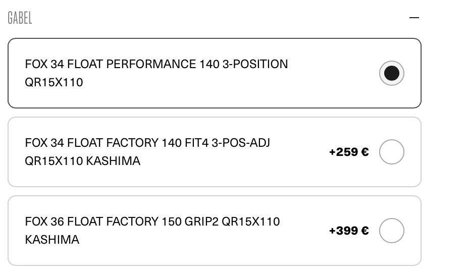

Verstehe ich dich richtig? Man bekommt ein Rise von Werk ab 160mm?
Welches Modell soll das sein?
Ich kann bei keinem auf der Orbea Seite auf eine 160er wechseln lediglich auf 140mm
Mit 150mm bekommt man das Rise ab Werk. Fox 36 Float Factory 150 Grip2.
Korrekt, mit der Fox 36 hat es 150mm. Genau so habe ich es auch, als H10.
Natürlich kann man die Gabel mit einem anderen Airshaft auch auf 160mm traveln.
Ich finde es mit 150/140 schon sehr sehr gut. Steht meinem Enduro mit 170/165 und coil kpl. nicht viel nach.
