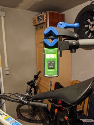

Pivot und Trek mit Plastiktestpedale vom Händler.
Das Orbea ohne Pedale und mit kleinem Akku
Dann ist der Unterschied aber echt marginal zum ersten Modell M10 aus 2021
Größe XL ohne Pedale, frisch aus dem Karton.

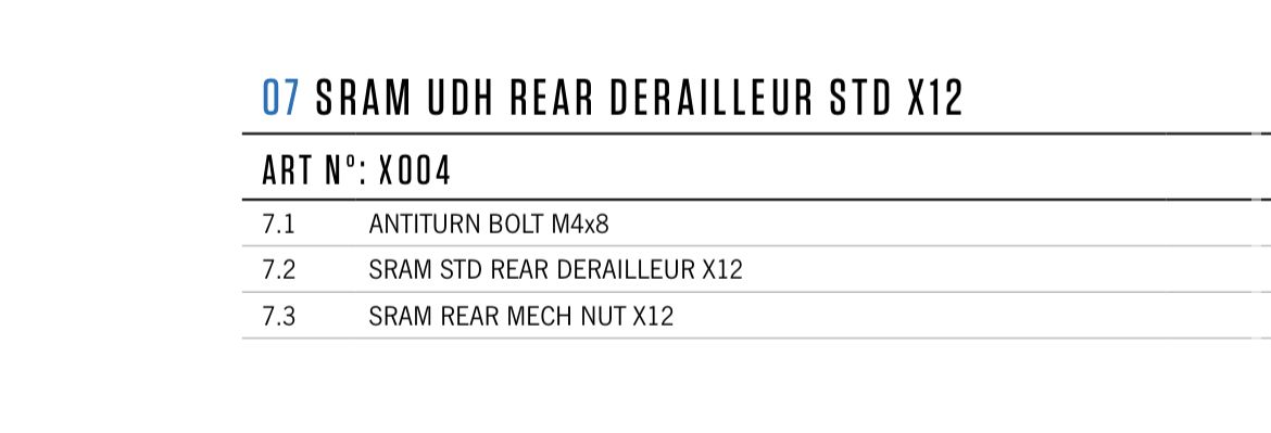

Ich bin seit kurzem M20 / 2023 Besitzer und habe gleich mal eine Tech. Frage. Es scheint ja so als “hätte“ das Model ein Sram UDH Schaltauge, dass ja dann die Montage des neuen Sram Schaltwerkes erlauben würd.
Du meinst wahrscheinlich Seite 33, und ich bin nicht sicher ob das kein UDH ist.
Oben rechts steht 65. 😉
Und nein, das ist kein udh. Ich hab zwei Räder die das haben und das vom Rise ist definitiv kein.
Geht allein schon nicht, weil sich beim udh die Achse ins schaltauge, bzw in die Klemmschraube davon, einschraubt.
Bei. Rise wird die Achse aber genau auf der Seite in Rahmen eingeführt.
Du kannst es mir aber auch einfach net glauben, kaufst n Antrieb für 2k und glaubst mir danach doch 😉😜
Edit,
Mein Alma hat es zum Beispiel. Da heist es im Bluepaper auch Sram udh. Das neue Rise hat vermutlich das gleiche schaltauge wie das Modell zuvor auch
