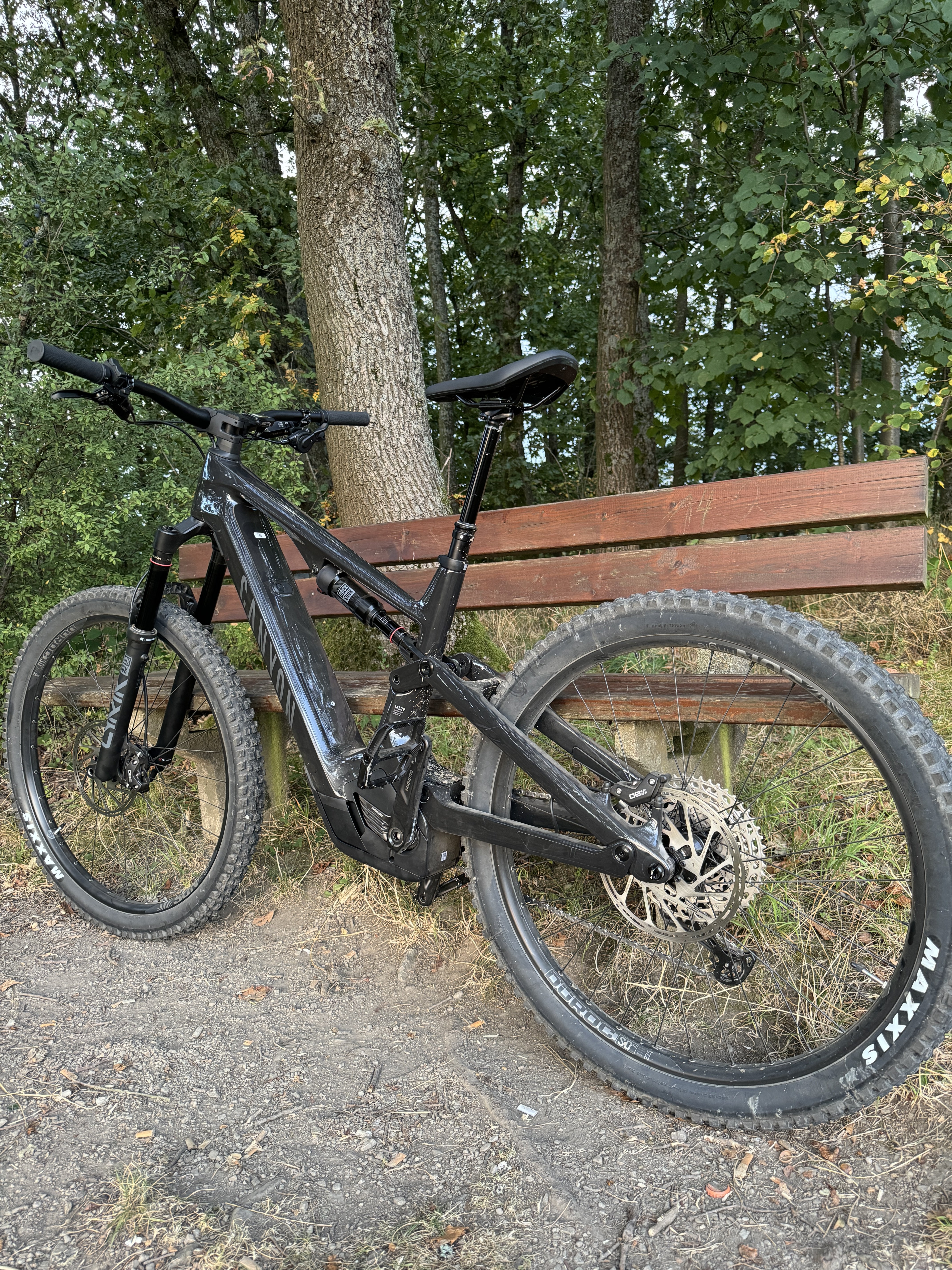

Kein Trailkurvenbild, dafür eins meines neuen Babys 🍻🚲

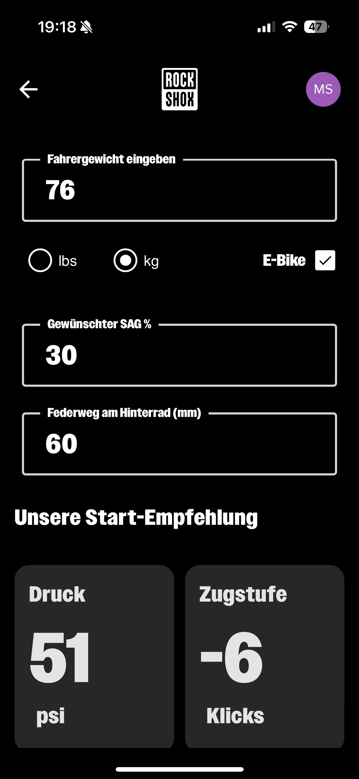

Abend Leute,
ich hab nochmal ein Anliegen.
Habe mir die RockShox Trailhead App runtergeladen um meine Dämpfer mal gescheit einzustellen. Aber irgendwas stimmt da nicht.
Ich bekomme für den Dämpfer eine Empfehlung von 51 psi für einen sag von 30%. Das ist viel zu wenig. Hab jetzt aktuell 190 psi rein gemacht und bin bei ca. 25% aktuell. Bei 51 setz ich mich aufs Bike und der Dämpfer ist fast komplett eingetaucht.
Mache ich einen Fehler oder hat die App einen weg? Seriennummer ist natürlich angegeben.
