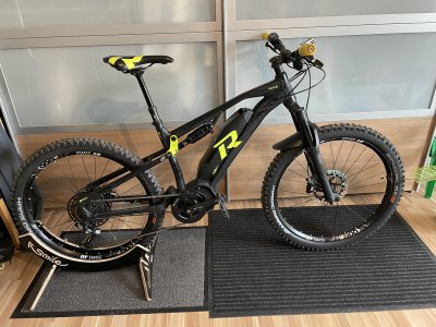

@Tomak sind heute gekommen und hab sie drauf gemacht. Montage wie erwartet ohne Probleme. Sowohl Kassette als auch die Tubeless Montage vom Hans Dampf und der Marry. Die Felgen sind out of the Box Tubeless fertig, man also nicht erst das Tape anbringen. Die Laufräder sind bei mir ca 250g leichter als die Original verbauten. Sie wirken ziemlich Steif und der Freilauf knattern DT Swiss üblich etwas lauter. Am Wochenende werde ich sie mal auf dem Trail Testen und dann nochmal berichten.
Optisch find ich sie auch sehr schön.
@Tomak gestern erste Ausfahrt gemacht auf dem Hometrail. Konnte keinen Unterschied zu den Originalen Laufrädern feststellen. Nur der Freilauf hat halt den Typischen DT Swiss Sound. Bin also sehr zufrieden. Auch die Tubeless Reifen halten die Luft Bombe. Sie waren lediglich etwas schwerer auszuziehen.
Bin also sehr zufrieden mit den „Budget“ Laufrädern.
