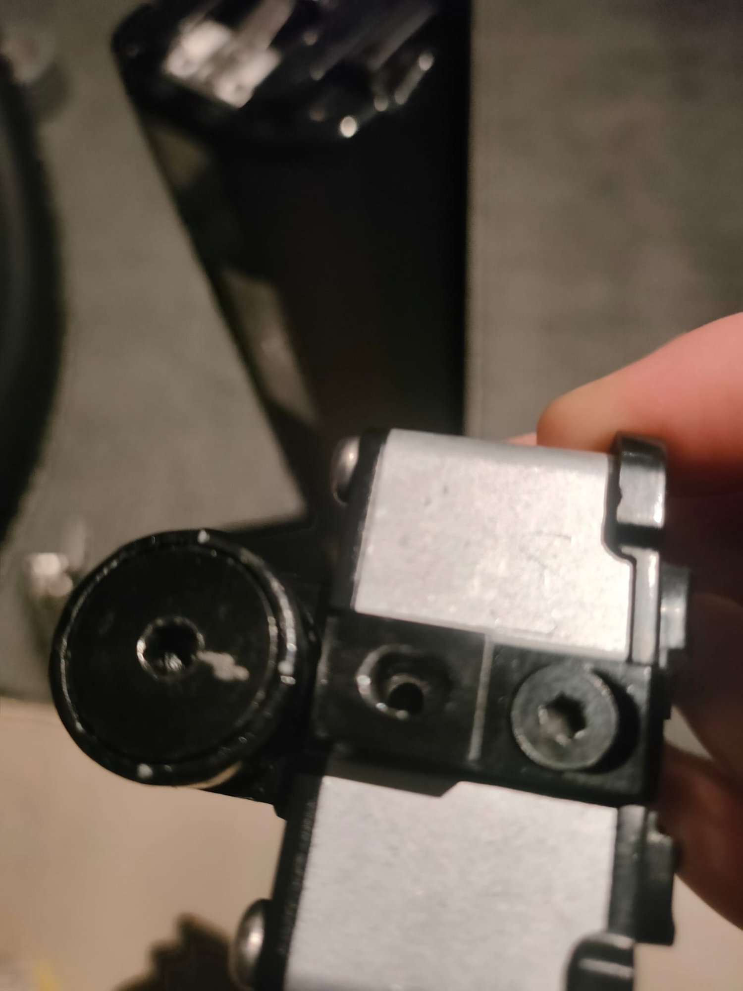

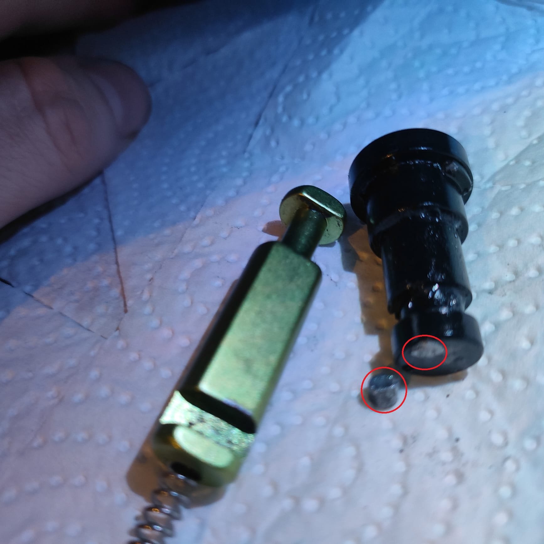

Ich habe nun den Verschluss ausgebaut und geöffnet, wie es aussieht ist dort ein Pin abgebrochen.
Das Bike ist erst ein paar Monate alt und bisher nur ca. 200km gefahren, den Akku habe ich vllt. 3 mal ausgebaut... denkt Ihr das geht als Garantiefall durch ? Das Ersatzteil kostet sonst 249 Euro -.-

zum Schaden kommt es wohl, wenn du das Akkuschloss weiter drehst, obwohl es geöffnet ist oder ohne Akku in die andere Richtung über „zu“ drehst.
Ich benutze zum öffnen übrigens einen Ikea Winkel Inbusschlüssel, damit kommt man nicht in Versuchung ein zu hohes Drehmoment zu generieren :D

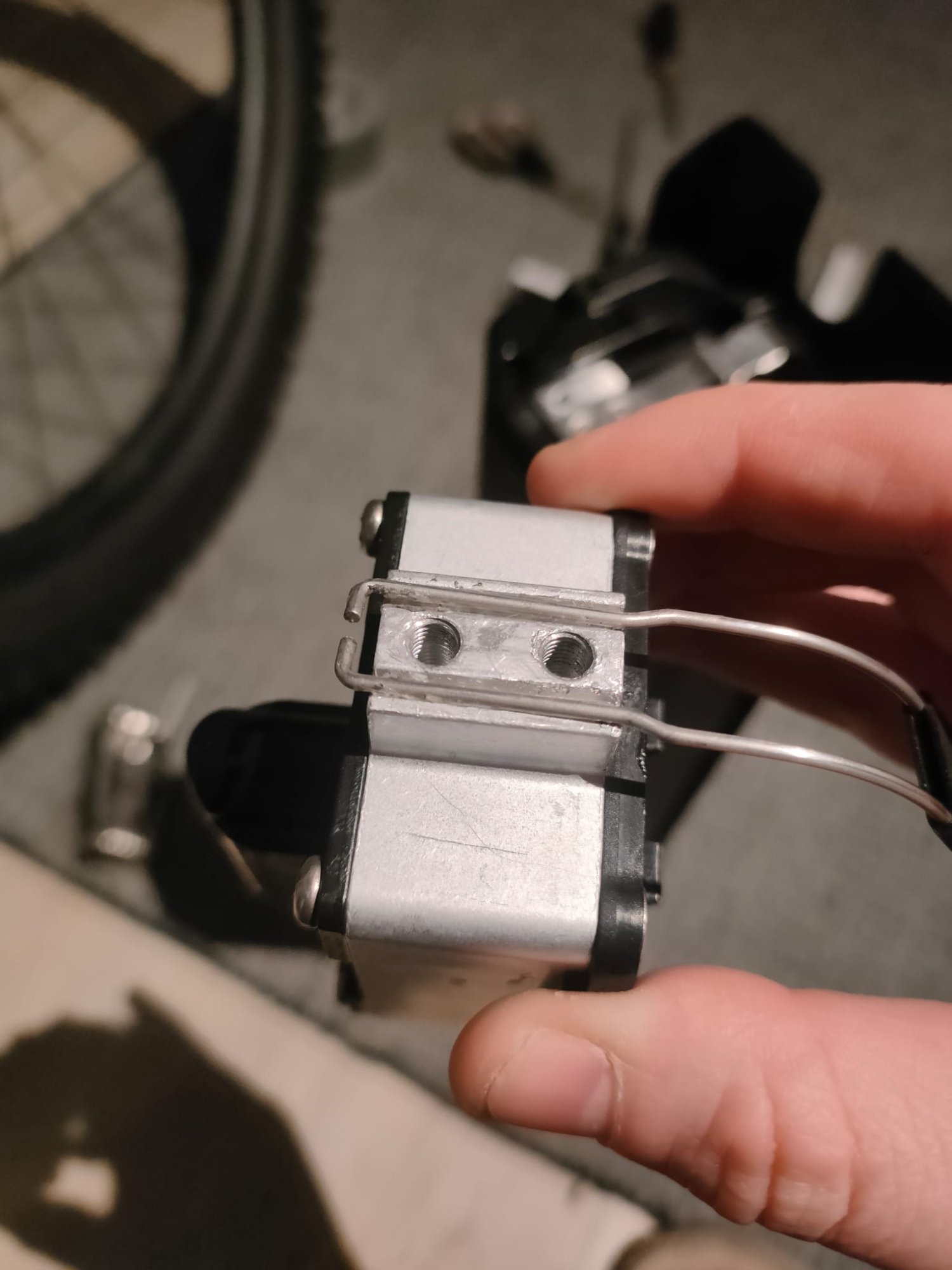

Das ganze sieht nun so aus :WhatsApp Bild 2025-03-27 um 21.50.41_043208c7.jpg
Der Verschluss greift irgendwie nicht und ich habe keine Ahnung was ich falsch gemacht habe..

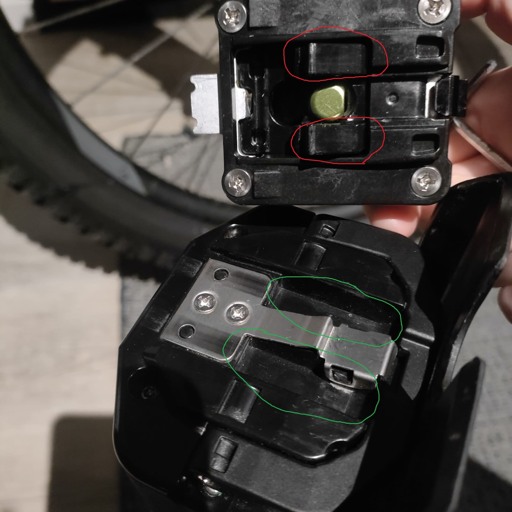

Wie auf dem folgenden Bild zu sehen greifen die Beiden Nasen(rot) in die Kerben (grün).

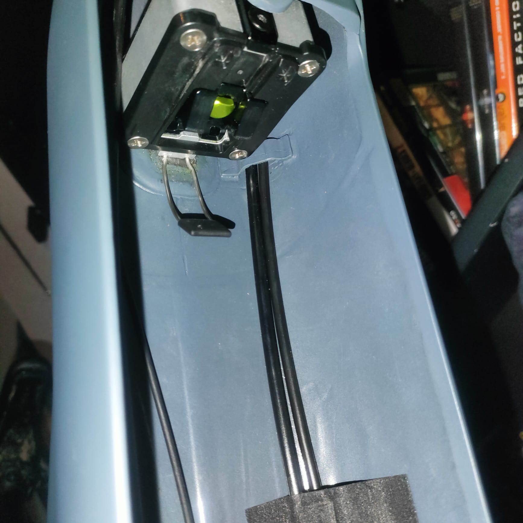

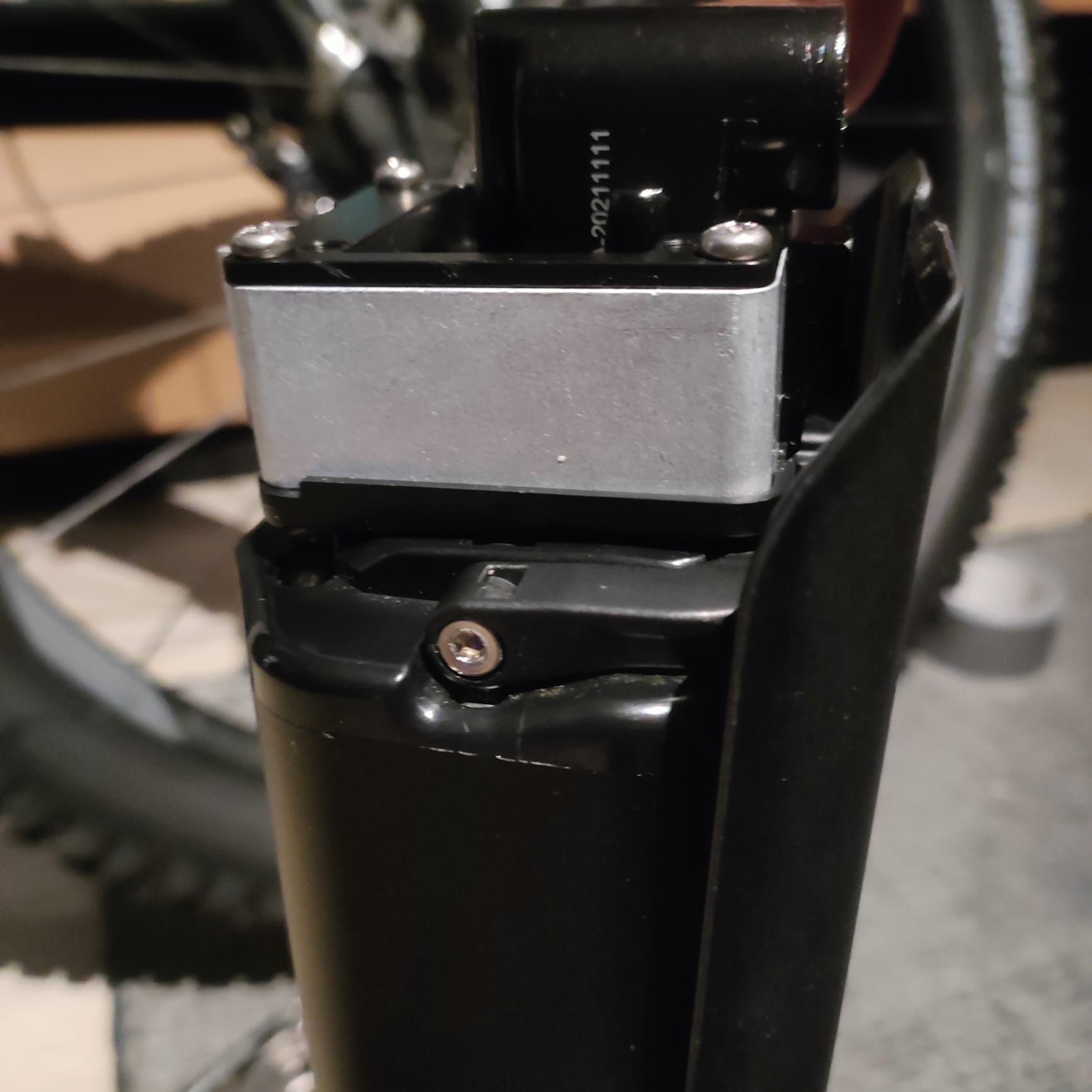

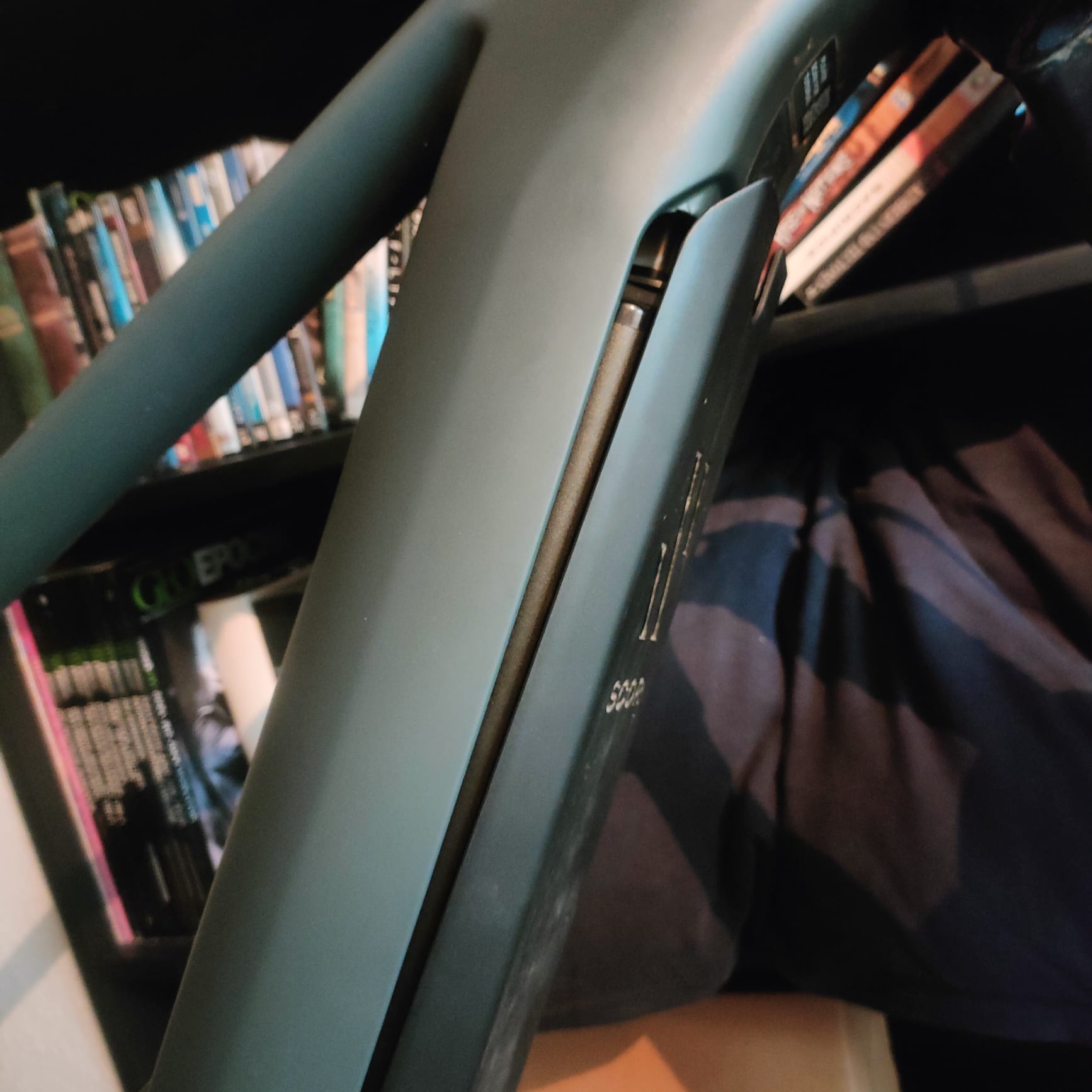

Das funktioniert allerdings nur im ausgebauten Zustand. Im eingebauten Zustand passt da etwas nicht und der Akku hat übel Spiel wie auf Foto nr.2 zu sehen.

Das hatte ich schon überprüft. Der Akku geht ja auch komplett rein in den Rahmen.
Nur wenn man den Verschluss auf lock stellt greift das irgendwie nicht so wie es sollte und der Akku rutscht dann wie auf den Fotos zu sehen ein Stück raus.
So habe das Problem nun mehr oder weniger behoben. Ich habe nochmal alle Züge im Rahmen weiter seitlich positioniert und diese beiden Nasen von dem Verschluss mit WD 40 eingesprüht.
Man muss mit viel Kraft den Akku in den Schacht drücken und dabei mehrmals den Verschluss öffnen und schließen, bis die Nasen dann in den Akku einrasten. Zwar kompliziert aber funktioniert so...seltsame Konstruktion das Ganze ...
