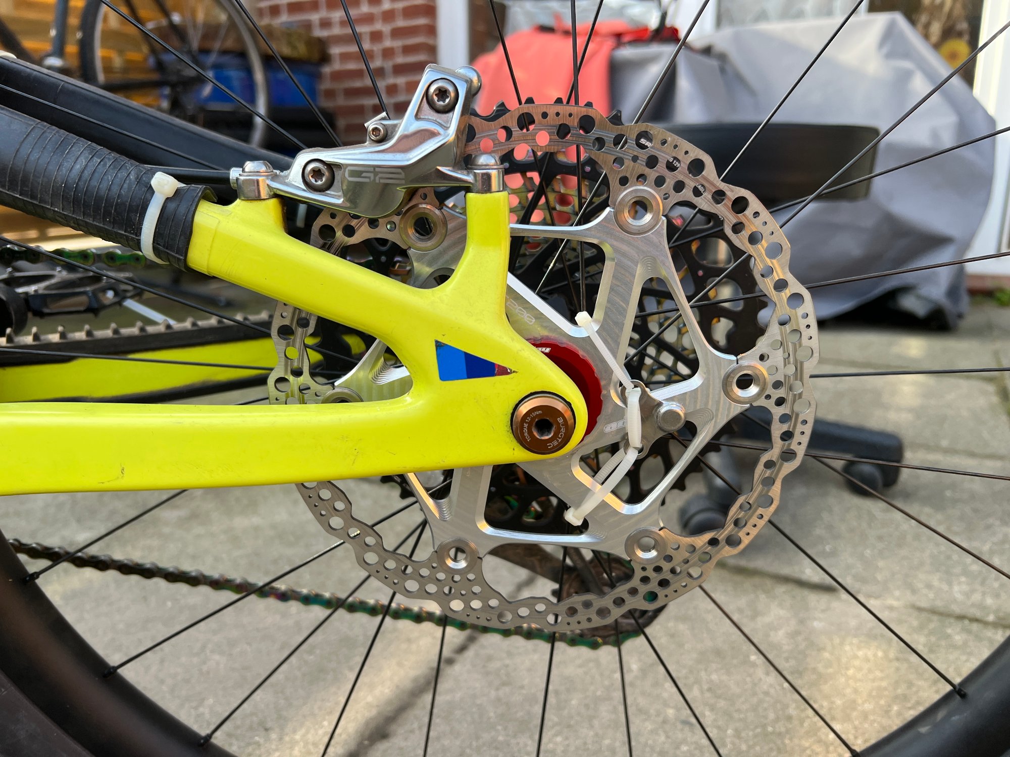

Muss dazu sagen, dass es eine MDR-C-CL mit dem Magura Magnet war.
Näher Richtung Achse/Lockring lässt sich der Magnet aufgrund der Scheibenbauweise nicht schieben. Habe den Magneten dann versucht Axial näher an den Sensor zu bringen, indem ich den mit O-Ringen unterlegt habe , bis der erkannt wurde. Habe den Magneten dann festgeklebt.
Bei der ersten Tour ist mir dann aufgefallen, dass der Motor um die Abschaltgrenze herum sich ganz komisch verhält....dachte schon, es wäre vielleicht der Drehmomentsensor im Arsch oder sonst was (gebrauchtes E-Bike mit ca. 3000km). Dann ist mir aufgefallen, dass bei konstanter Fahrt die Geschwindigkeitsanzeige um bis zu 2 km/h hin und her schwankt.
Vermute, dass das mit dem falsch positionierten Magneten zusammenhängt.
Jetzt fahre ich vorne eine Magura und hinten wieder eine Shimana Scheibe wegen dem Magneten.
Hatte mir einen Shimano Ring gekauft, der war aber zu klein im Durchmesser, daher habe ich meine vorheriege Bastellösung ( nach wechsel auf CL) wieder montiert. Bei den TQ Ring steht leider auch kein Durchmesser. Mag sein das man dazu den
Speedsensor ( Bezeichung) benötigt, dessen Bezeichnung habe ich aber nicht 100% feststellen können.
Bike SC Heckler 8 2020er.

Dir ist klar, das du die Scheibe durch die Löcher schwächst. Schau mal ob der hier https://www.ktm-bikes.at/de/bikes/detail/561005800000-ktm-speedsensor-for-centerlock-black-2022 bei dir außen auf den Centerlockring drauf passt und das der Magnet auch auf Höhe des Sensors sitzt.
