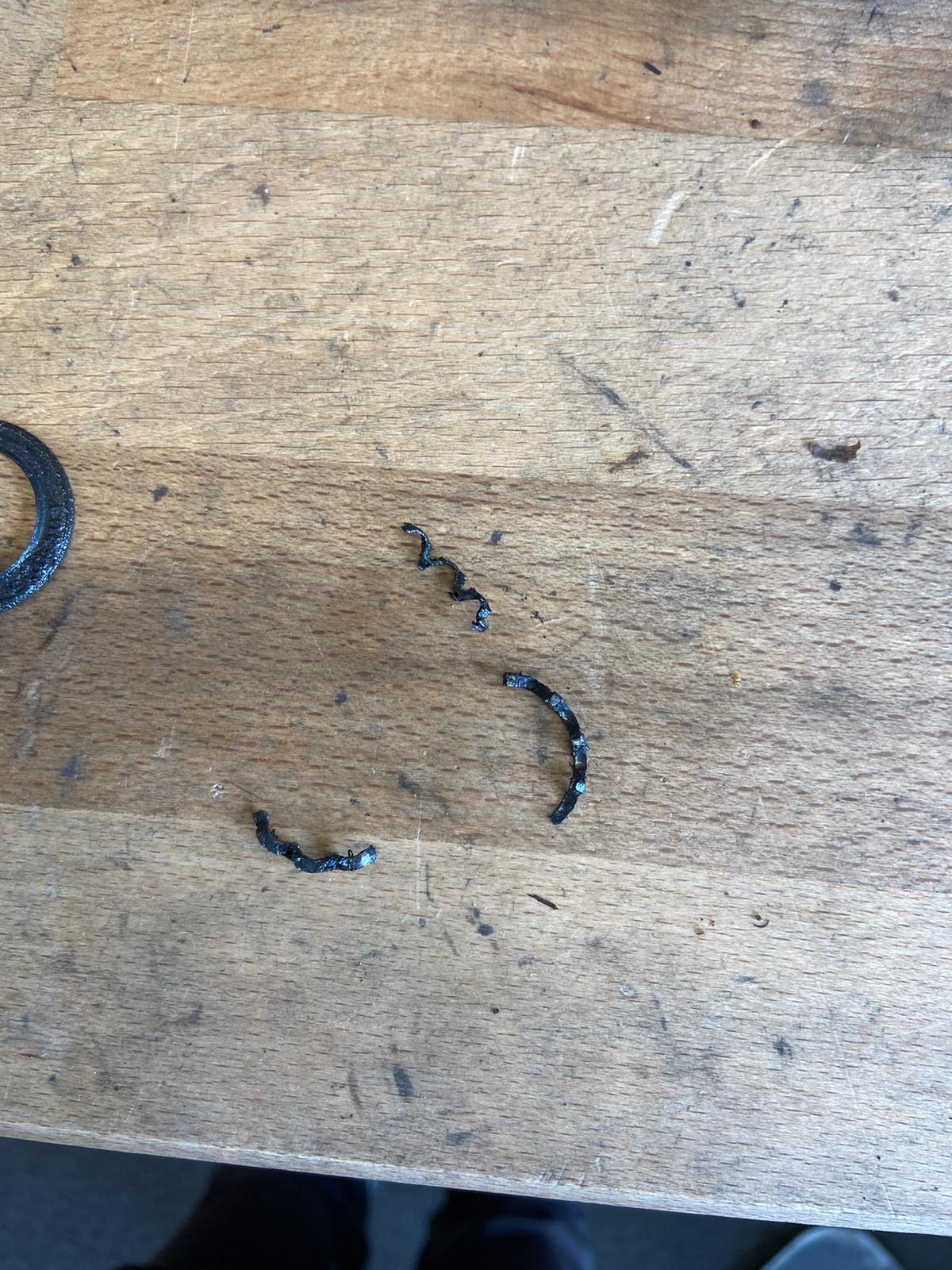

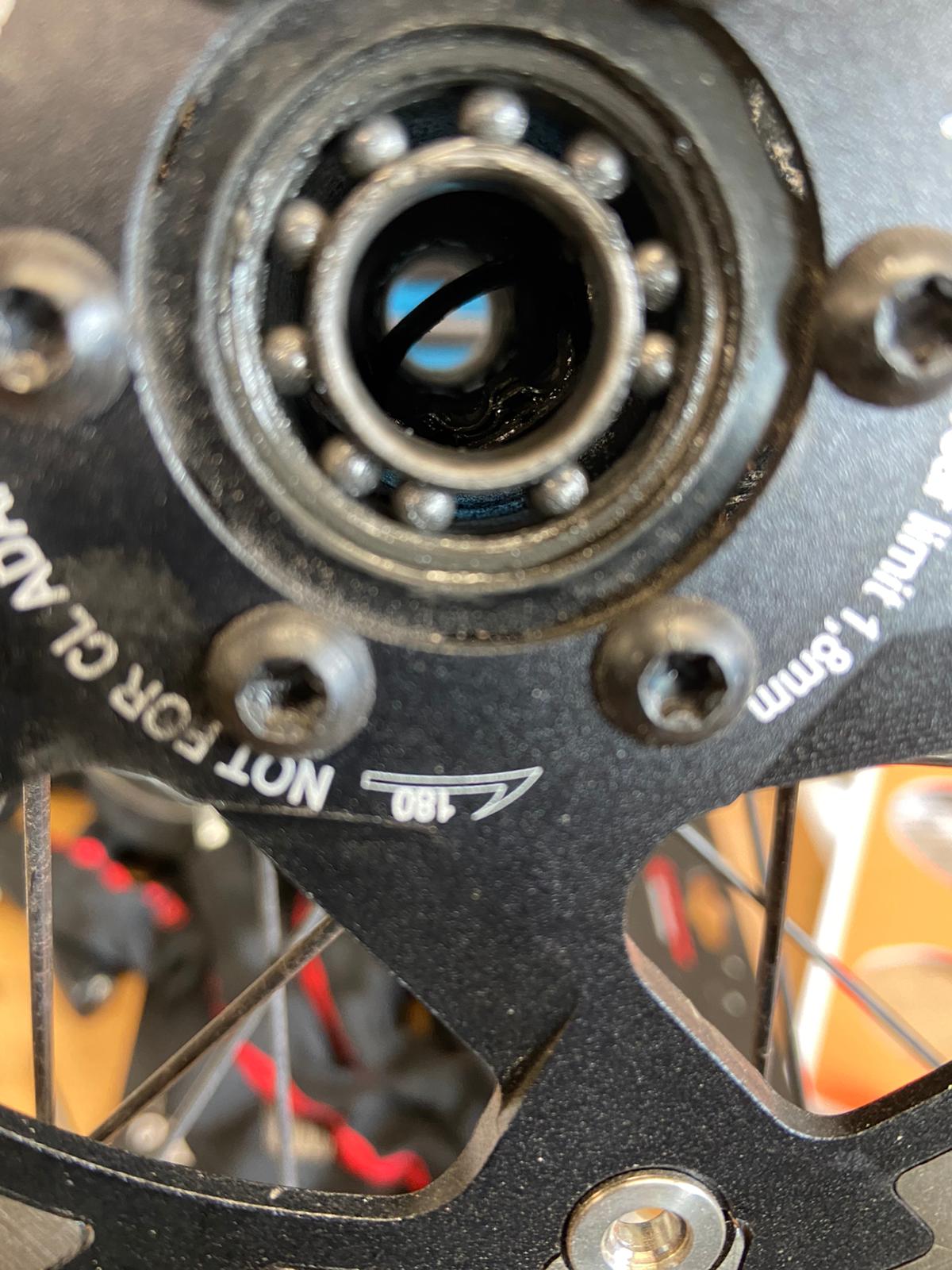

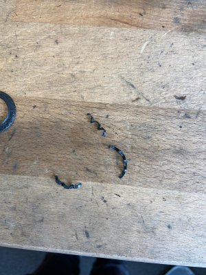

Vier, fünf, sechs und sieben, wo ist Käfig denn geblieben?
Sowas fällt ja nicht vom Himmel, da musst du doch vorher schon was gemerkt haben.
Au weia.......was ist das für eine Nabe ?
Falls es dafür Ersatzlager gibt, wäre eine Instandsetzung kein Problem.
Grüße
Tomak
Das defekte Lager geht nicht aus der Nabe raus, ohne diese zu zerstören. Hab eben zwei neue Laufräder von DT Swiss bestellt. Vorne hat Raymon den gleichen Schrott verbaut. Das werde ich auseinander nehmen und als Ersatz herrichten.
