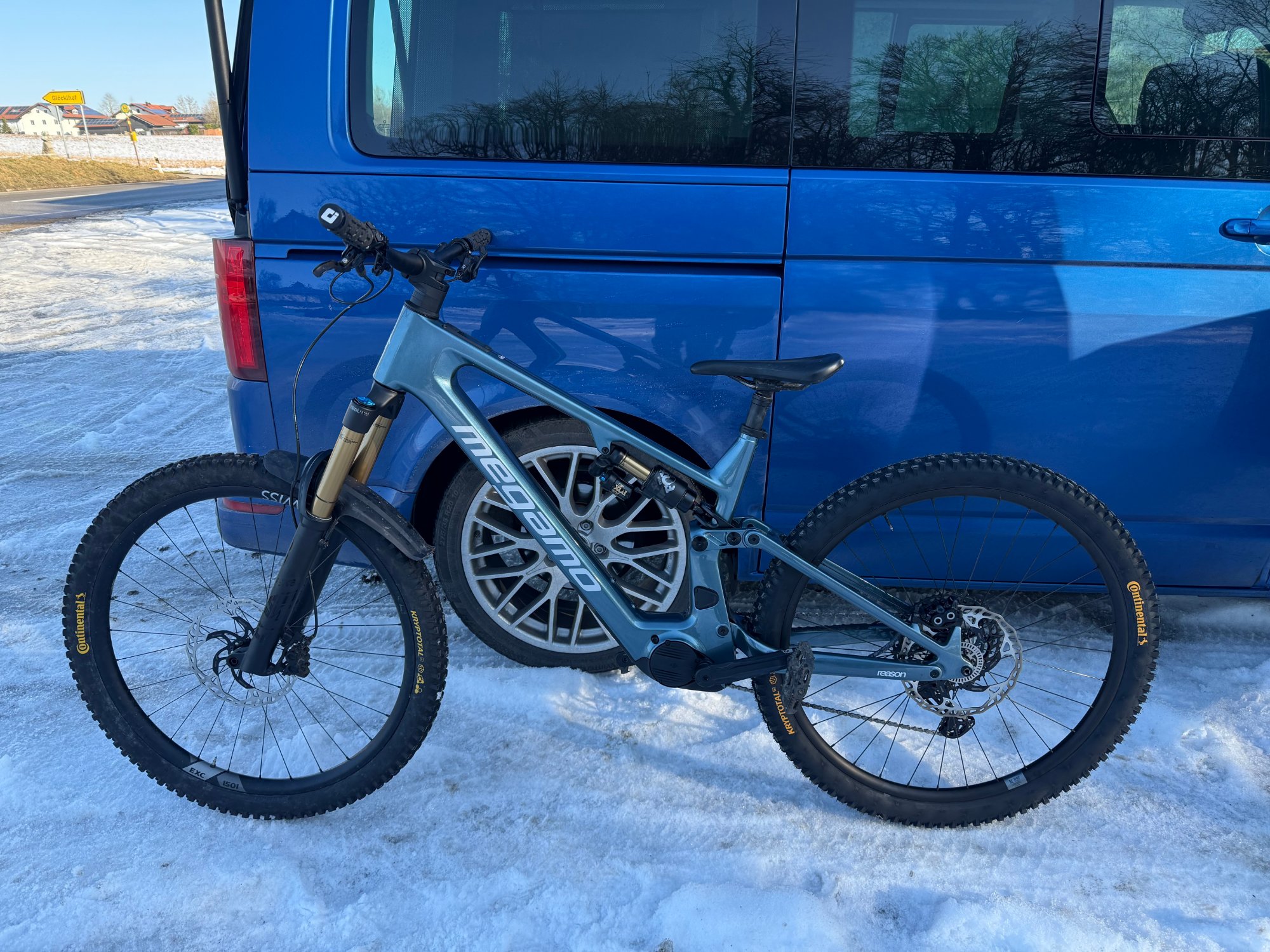

Mein Megamo ist letzten Freitag bei mir eingetroffen. Hab das billigste Carbon Modell bestellt. Hab so gut wie jede Komponente getauscht. Gegen alle Erfahrungsberichte passt eine Oneup 240mm Sattelstütze locker in einen L Rahmen! Der Carbonrahmen um den Akku ist erschreckend dünn. Mit einem Adapter kann man hinten 223mm Scheiben fahren. Geht sich gerade so um 1mm aus das der Adapter den Rahmen berührt. Bremsleitung hinten musste ich tauschen, ist aber gar kein Stress.
