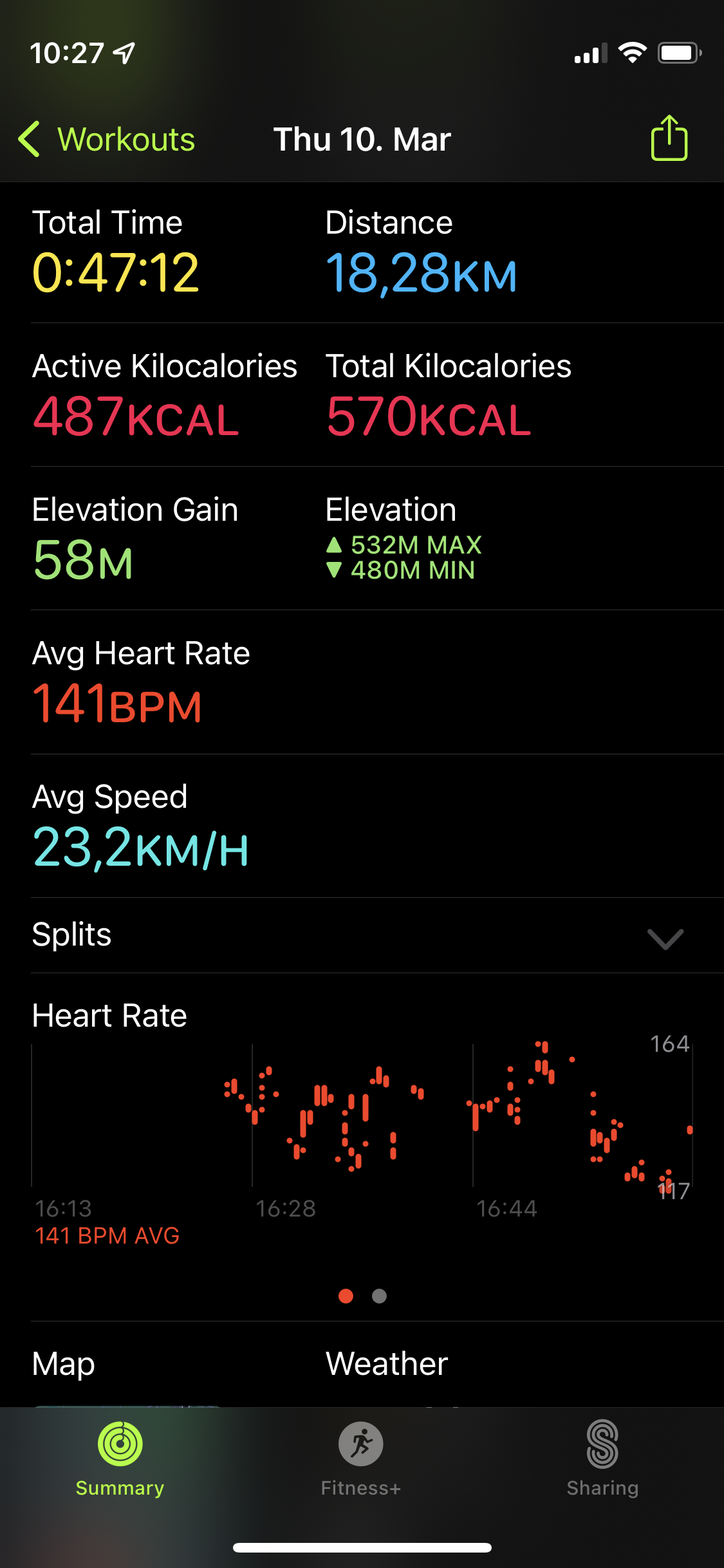

Und das ist nie der Fall. Ich bin letzte Woche 18km in die Arbeit gefahren und hatte danach noch 80% Akku. Dies hat mich selber überascht und alle meine Erwartungen übetroffen.
Dann hat dich der Motor aber wohl nur mit 70-80 Watt unterstützt, und der Weg war eben
Mit welcher Geschwindigkeit und wie vielen Höhenmetern sind die 18km?
Hallo ERider, über die 18km sind kaum 60m Höhenunterschied - also so flach, wie es nur geht. Ein Drittel von der Strecke ist in der Stadt (gepflasterte Straßen, viel Verkehr, viele Ampel, viel Stop-And-Go), das zweite Drittel ist am Stadtrand (gepflasterte Straßen, kaum Verkehr) und das letzte Drittel außerhalb der Stadt auf Schotterwege. Ich benutze den Antrieb um zu beschläunigen und dann kontinuierlich während der Fahrt. Ich trette aber auch immer wie mit einem normalen Fahrrad. Die Durchschnittgeschwindigkeit war 23km/h.

141 Avg HR -- ist mächtig
da hast du ordentlich selber nachgeholfen - erklärt wohl den geringen Akkuverbrauch

Richtig! Ich muss lernen die elektrische Unterstützung besser zu nutzen. Die Motorleistung von 2400W war nie das Ziel vom Projekt. Als ich den Motor ausgesucht habe, habe ich primär auf anderen Sachen geachtet - Preis, Verfügbarkeit, Maße, kV-Wert, Art und Durchmesser der Abtriebswelle. Dieser Motor hat am Besten im Gesamtbild gepasst.
Für mein nächstes Projekt, würde ich ein vergleichsweise winziges System bauen. Ich nenne es ein Drehmomentgenerator, 50W bis 80W, vielleicht direkt in der Nabe integriert, mit der Möglichkeit der Energierückgewinung.
