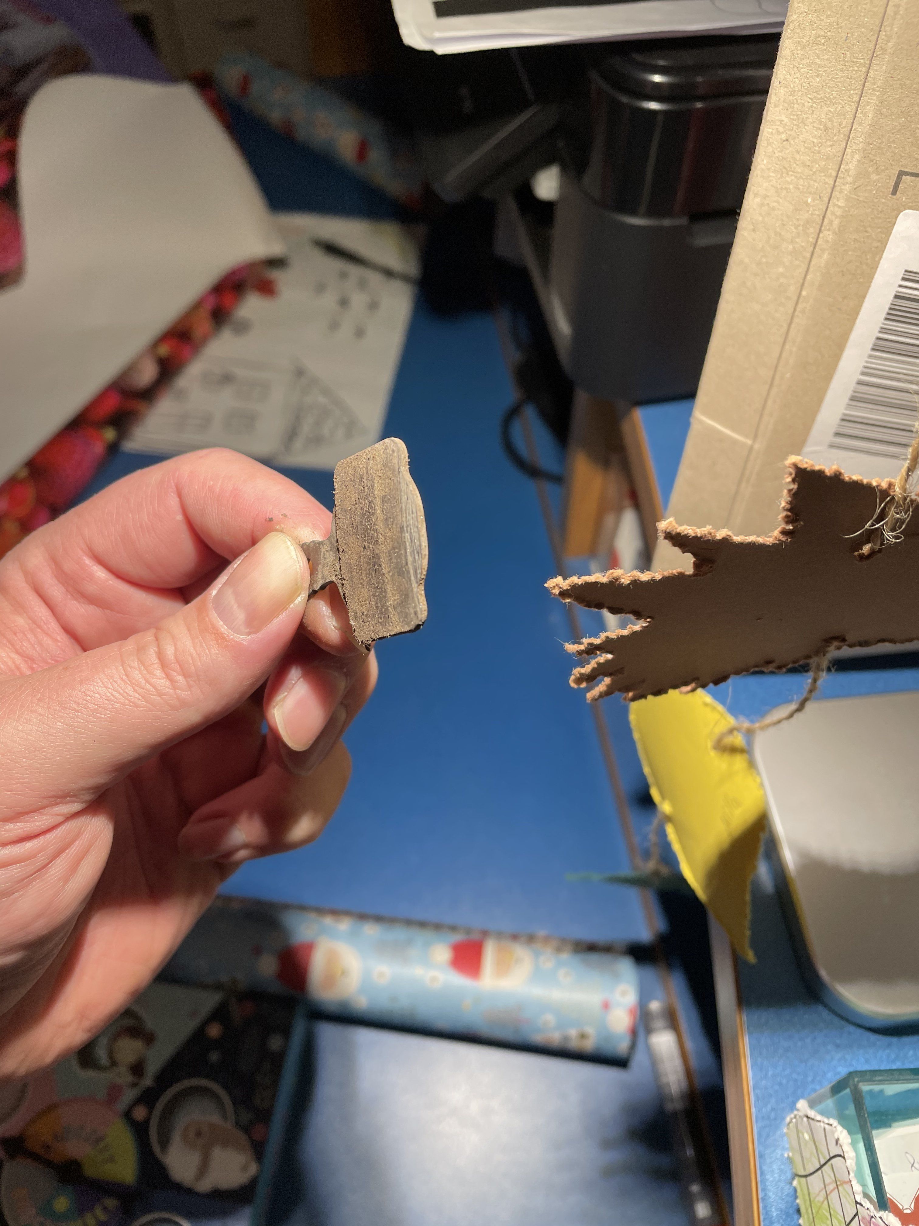

Meine MT Trail hat heute auch mit klöttern angefangen hinten. Der Feind war allerdings schnell gefunden. 😱
Jetzt kommen hinten Trickstuff Power rein.

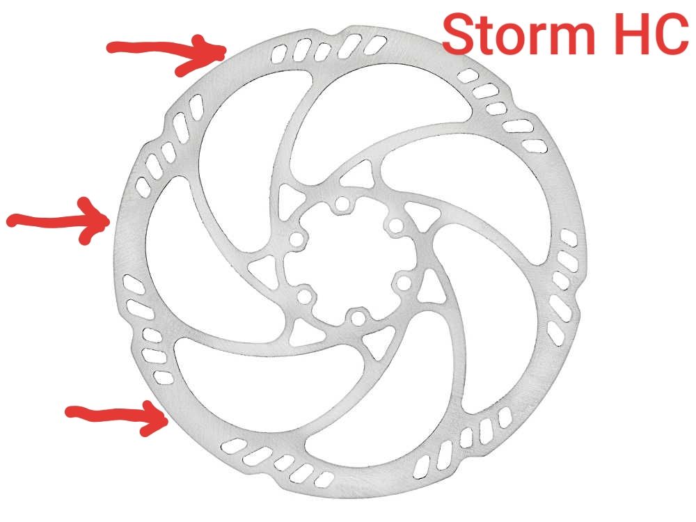

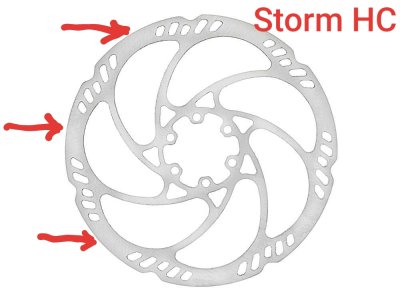

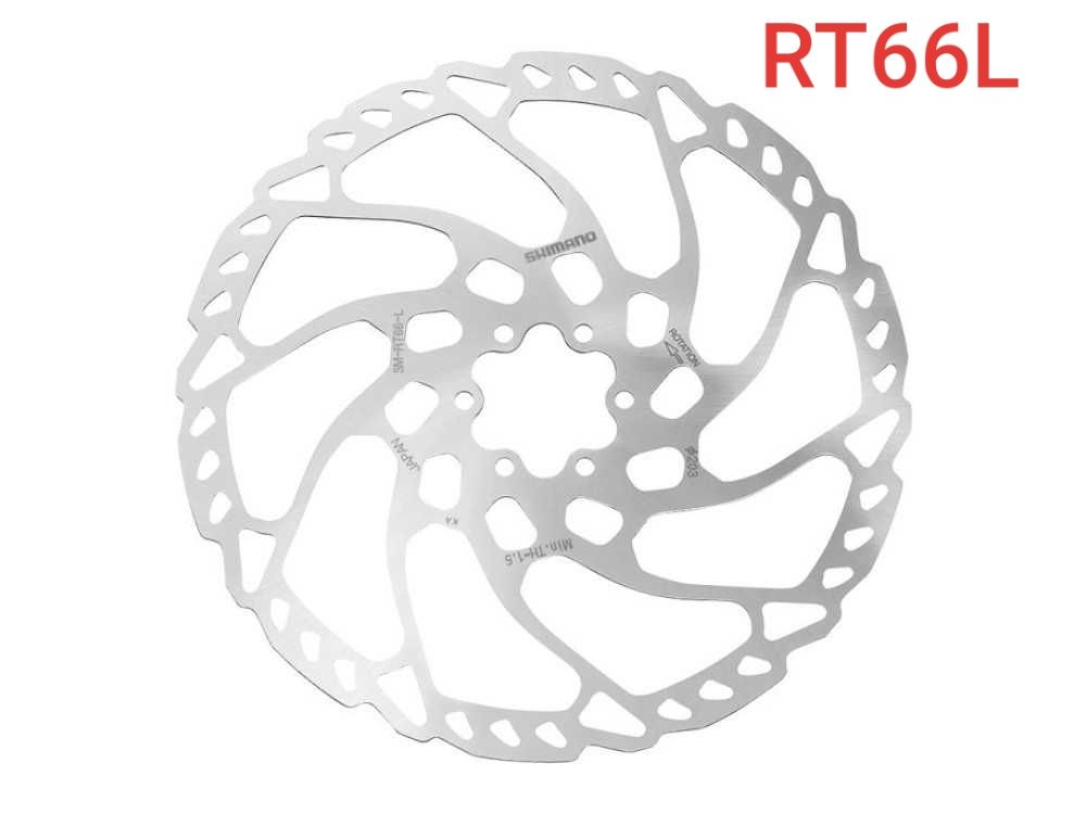

Ich habe die regnerische Tage um Weihnachten genutzt um den geplanten Bremsentausch zwischen das Rad meiner Frau (Shimano ZEE) und meins (Magura MT Trail Sport) zu machen.
1. Vorher
Mit MT Trail / Storm HC schwingt die Gabel bis hin zum "klöttern" kurz vor Stillstand. ZEE / RT66L alles Top.
2. Bremssatteltausch
ZEE mit Storm HC. Immer noch Schwingungen am Vorderrad und fast kein "klöttern" mehr.
MT Trail mit RT66L unauffällig.
3. Scheibentausch
Da die Schwingungen nur am Vorderrad kommen habe ich an beide Fahrräder die RT66L vorne drauf gemacht und die Storm HC hinten.
Beide bremsen jetzt super ohne Schwingungen und "klöttern". Wobei die ZEE Anlage giftiger ist als die MT Trail und einen härteren Druckpunkt hat.
Meiner Meinung nach werden die Schwingungen verursacht durch die uneinheitliche Verteilung der Löcher auf der Storm HC. An die Stellen wo es keine Löcher gibt, bremst die Anlage kurz etwas mehr und danach wieder etwas weniger, was zu diese Schwingungen führt. Je nach Steifigkeit der Gabel und Gesamtmasse sind dann die Schwingungen mal mehr oder weniger zu spüren.

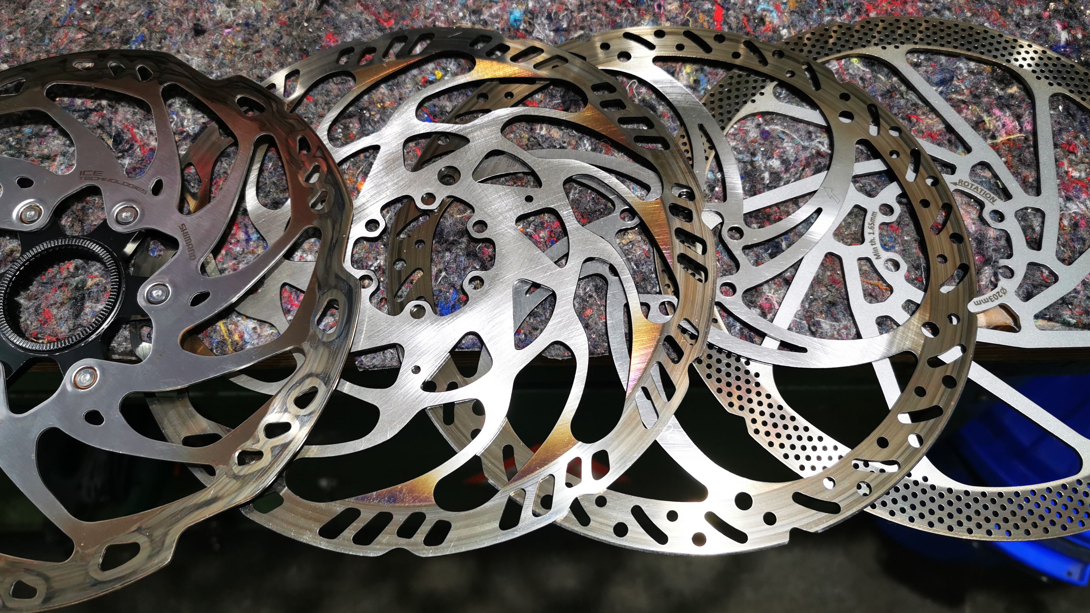

z.B. durch Überhitzung ausgelöster Verzug der Scheibe oder ungleiche Ablagerungen von gelösten Belagresten (Harze), oder auch ein Seitenschlag kann sich zu massivem flattern der Scheibe aufschaukeln (vor allem bei weniger massiv gebauten Scheiben), weiteres ist mir bei neuen Shimanoscheiben eine extrem unebene Oberfläche aufgefallen (Stanzverformungen) welche auch punktuelle Überhitzungen und Ablagerungen fördern
ich denke dass die Kombination Scheibe/Belag eine entscheidende Rolle zu diesem Thema spielt, bei einigen Versuchen an meinem gebastelten Bremsenteststand (siehe hier) hat sich gezeigt das es hier deutliche Unterschiede bei den Bremsscheiben und Belägen gibt
manche Scheiben sind sehr leicht gebaut und können nur wenig Wärme abführen (wenig Masse und wenig Kontaktfläche) ich hab auch eine Magura Scheibe getestet (MDR-C) diese ist zwar sehr massiv gebaut, hat aber wie die Storm an der Reibfläche auch teilweise sehr grosse Bereiche mit grobe Öffnungen, dabei sind mir an den angrenzenden Stegen besonders starke Hitzeverfärbungen aufgefallen, Scheiben mit massiven weniger grob gelochten Reibringen haben bei meinen Tests bessere Wärmeableitungen angezeigt (bei Temp. Messungen am Sattel und man sieht es auch optisch an Verfärbungen) deshalb gehe ich davon aus dass sehr gut kühlende Scheiben mit massiven breiten Reibringen in Kombination mit hitzebeständigen Belägen hier eher vorteilhaft sind
Lg Tirolbiker63
links Shimanoscheibe mit unebener Oberfläche
MDR-C mit starker Verfärbung an den angrenzenden grösseren Ausnehmungen
TS HD mit wenig Hitzebelastung (massiver breiter Reibring)
Brakestuff mit extrem wenig Hitzebelastung (extra breiter massiver Reibring aber etwas schwache Stege)
alle Scheiben waren neu und sind nur im Teststand gelaufen (gleich lang belastet)
