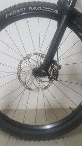

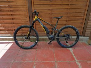

Ich hoffe halt nur dass die Beläge dann nicht an der Speiche der Bremsscheibe klöttern.
Ich bin der Meinung dass die Beläge zu Breit sind für den Reibring. Oder andersrum: der Reibring könnte breiter sein.
Das sollte natürlich ausgeschlossen sein. Messe doch einfach mal die Bremsklotzhöhe, also die von der Reibfläche und vergleiche mit der Reibfläche der Bremsscheibe.

Nur zur Sicherheit, den Adapter, den Canyon verbaut hat, hast schon mal auf das richtige Modell überprüft?
Einen anderen Adapter kannst du nicht zufällig montieren?
@ralph74 mach bitte mal ein Bild vom ganzen Hinterrad, wo die Bremse und das Rad zu sehen ist.
Das Problem ist bei mir am Vorderrad. Der Adapter ist der Richtige und ich glaube auch die Toleranz von 0.5 mm (der Grat der bei mir auf die Beläge stehen bleibt) ist auch vertretbar. Wie geschrieben werde ich den Adapter um 0.5 mm abfeilen. Ist ja kein großer Akt
