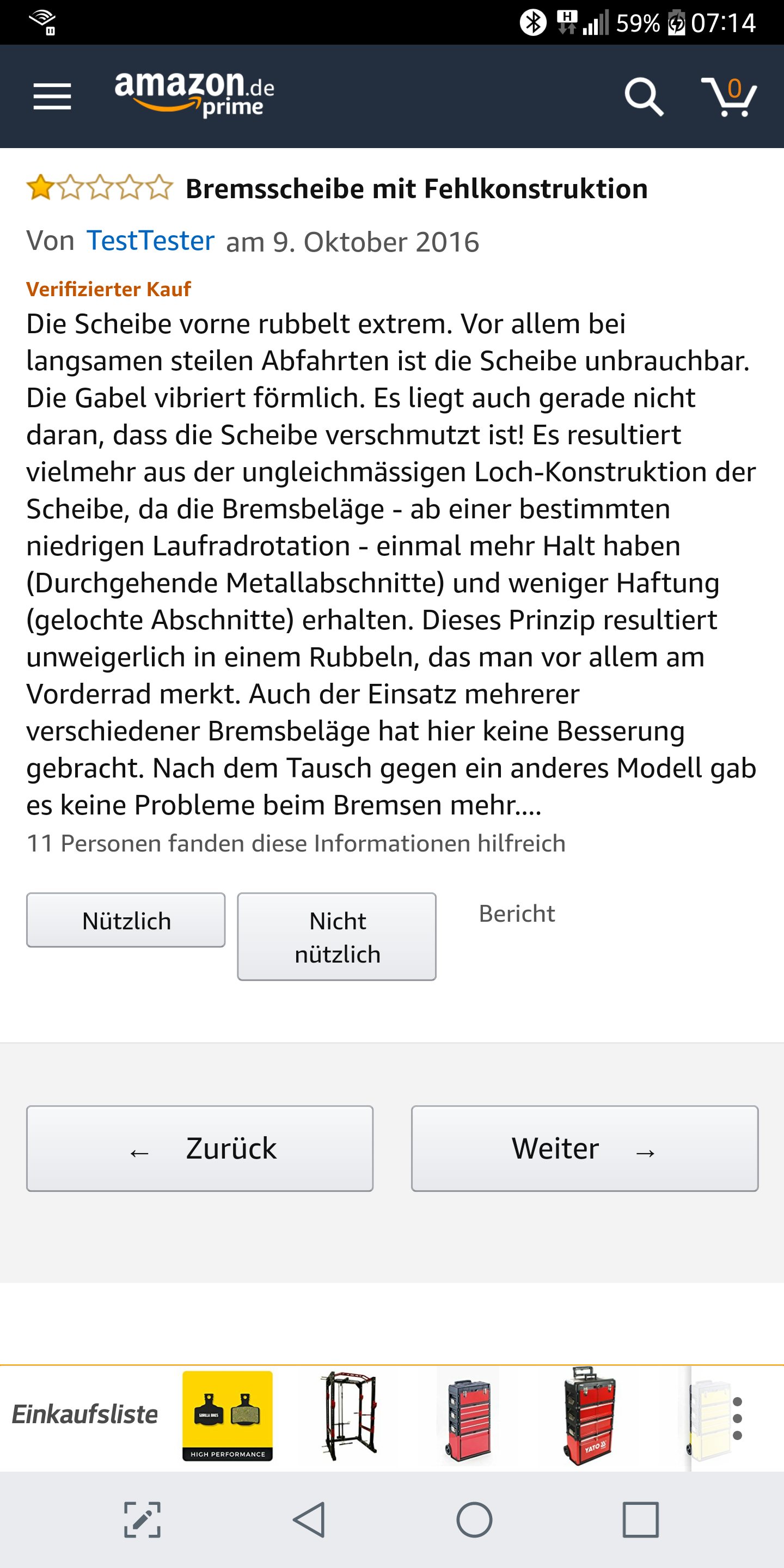

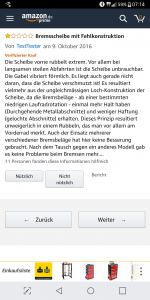

Schaut euch mal die Bewertungen der Storm HC Scheibe bei Amazon an. Das Problem scheint wirklich die Scheibe zu sein
