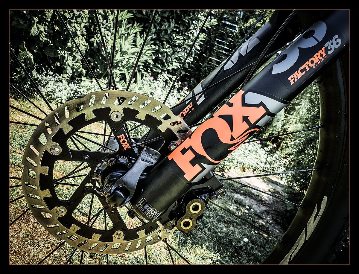

Ich habe eine ähnliche Combi, allerdings mit der MT7 und keinerlei Probleme. Aber mich würde interessieren, ob man genau wie bei mir am Tragbild sieht, das bis zum Scheibenrand noch etwas Luft ist, würde es hier was bringen den Scheibendruchmesser hier komplett auszunutzen und Unterlegscheiben zwischen Bremszange und Adapter setzen, bis das Tragbild komplett bis zum Rand geht?

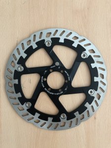

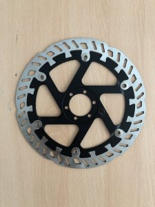

Ich hänge mich hier kurz rein. Habe an meiner Magura Bremse die MDR C durch eine MDR P ersetzt. Die P ist am inneren Ring dicker als die C. Wollte den Sensormagneten wieder verwenden und musste feststellen, dass dieser nun zu "kurz" ist und ich den Sicherungsring nicht drauf bekomme.
Gibt's für die Scheibe einen längeren Sensor? Bzw. wie kann ich mir da am besten helfen?
Und kann es sein, dass durch den fehlenden Ring nach paar Sekunden Fahrt die Unterstützung ausgeht?
Danke euch!

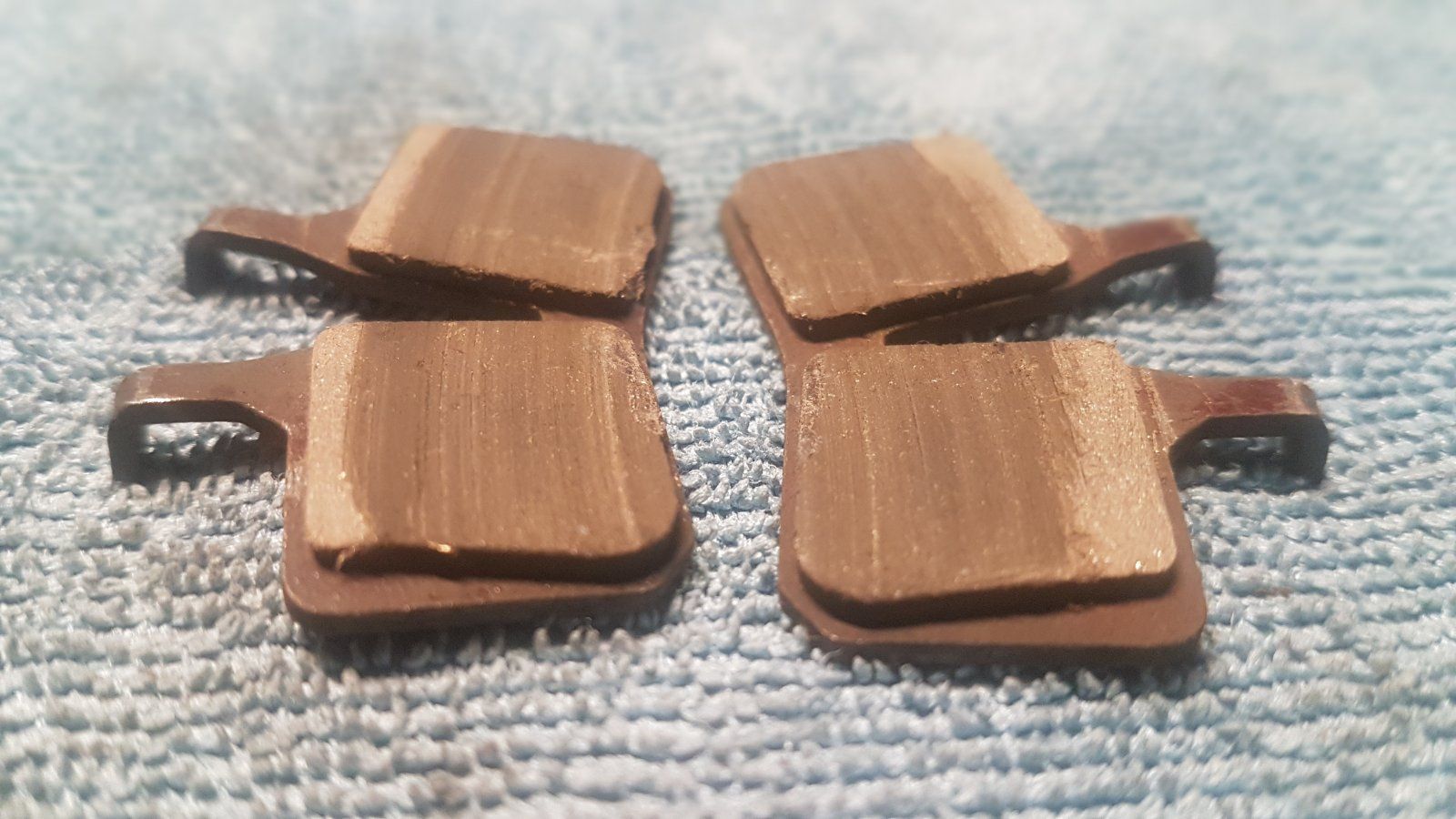

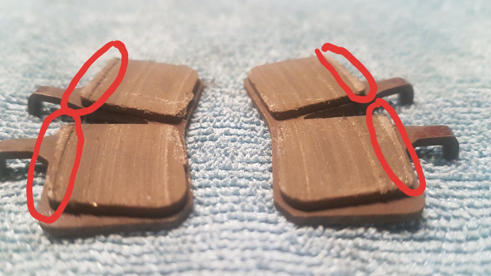

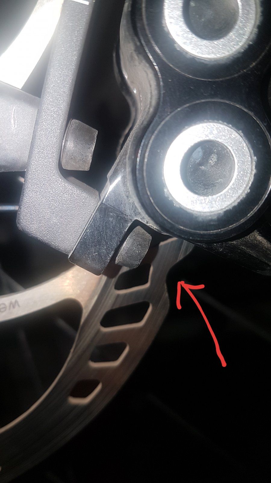

Bei meine MT Trail ist es so, dass die Bremsbeläge ca. 0.5 außerhalb der Scheibe steht. Es bleibt also immer ein kleiner Rand auf dem Belag stehen. Zusammen mit die Einbuchtungen auf der Scheibe aussen kommt es dann zu dieses Rubbeln meiner Meinung nach. Wenn ich mit der Feile diesen Grat entferne und die Beläge überall mit eine Fase verseh, ist wieder Ruhe.
Danke euch!
Ich habe einen Magneten eingeklebt. Funktioniert tadellos.
