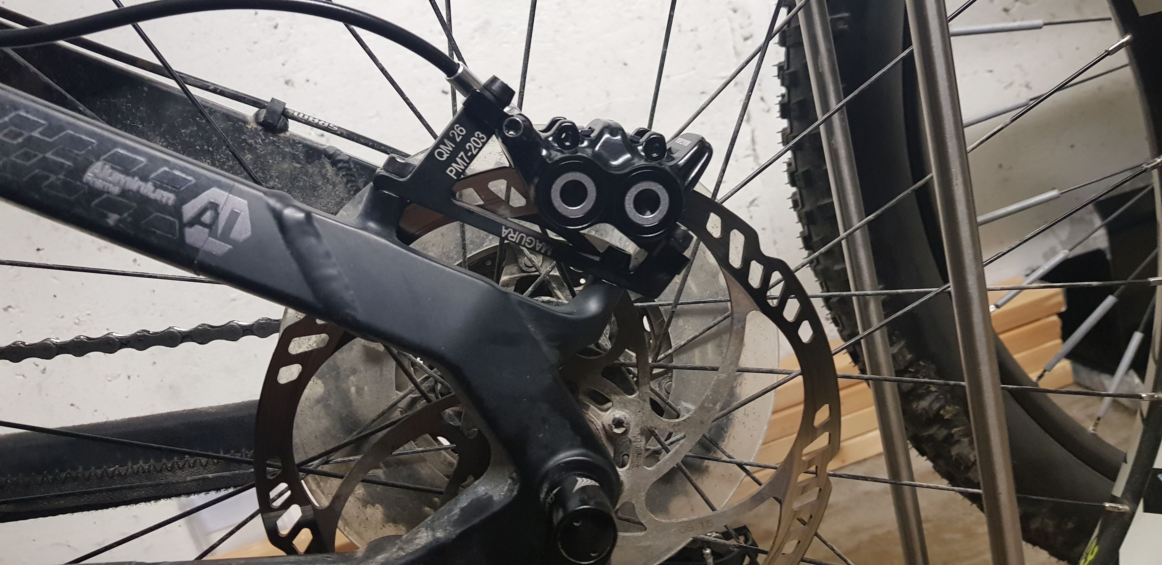

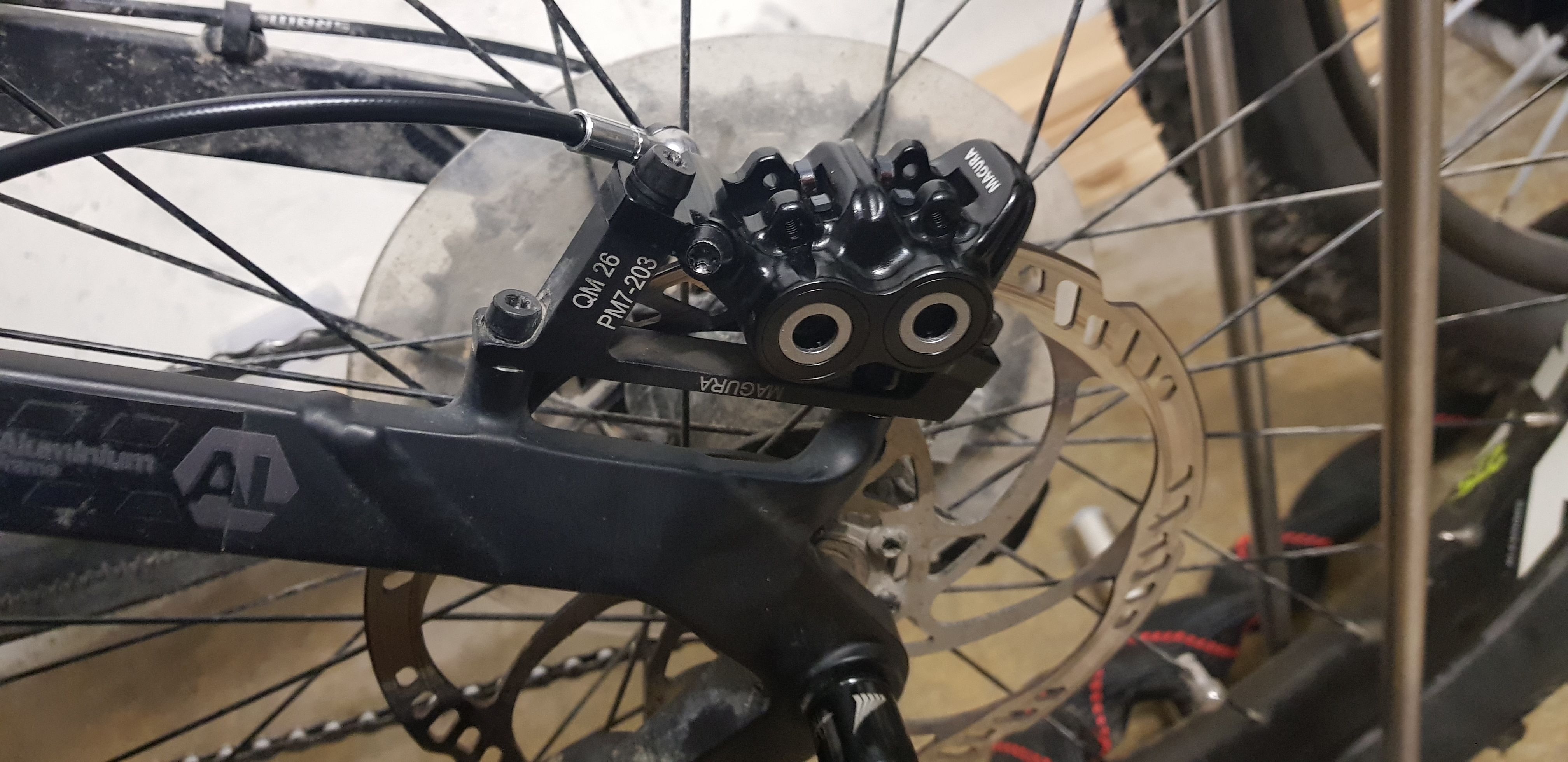

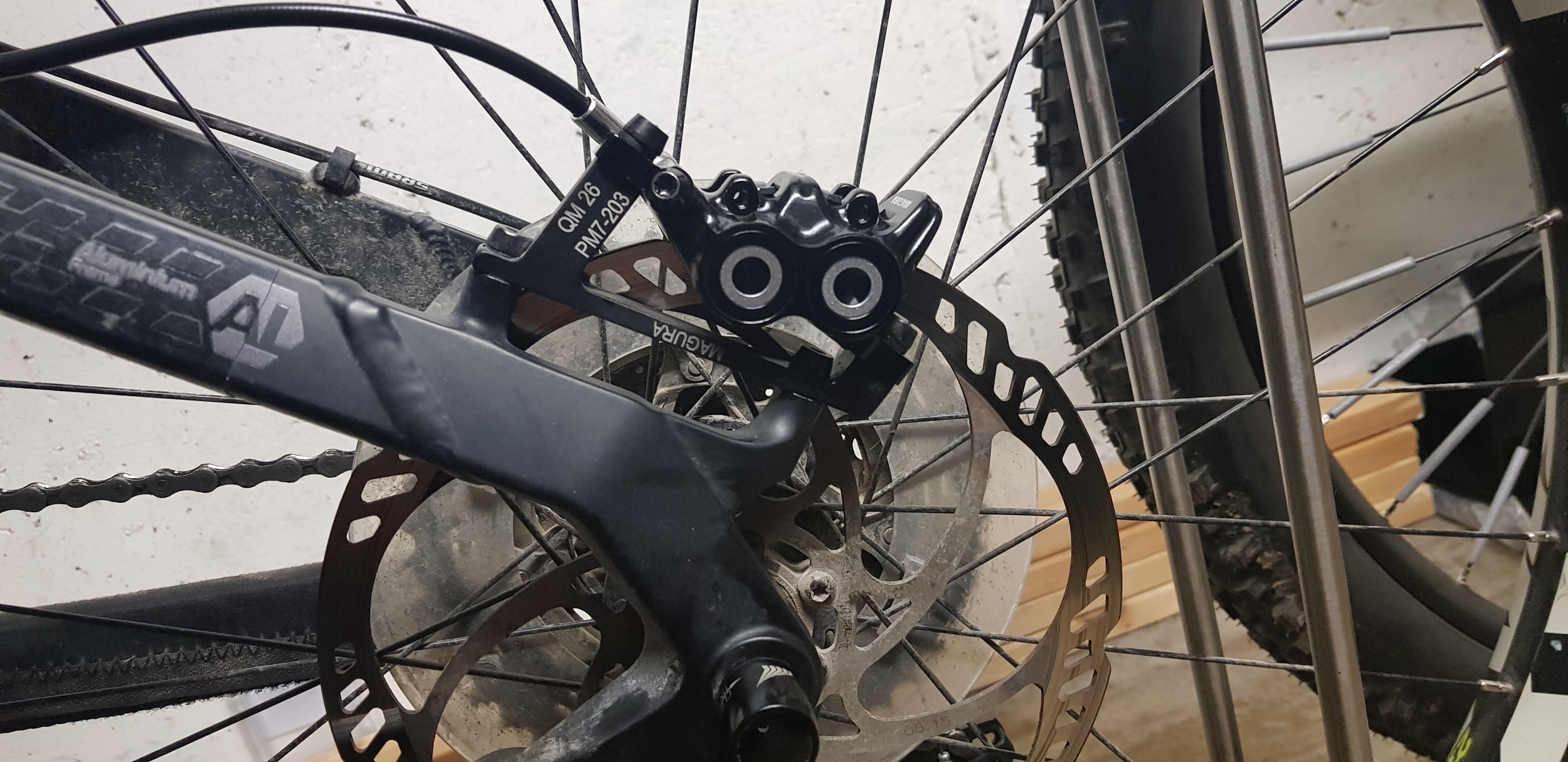

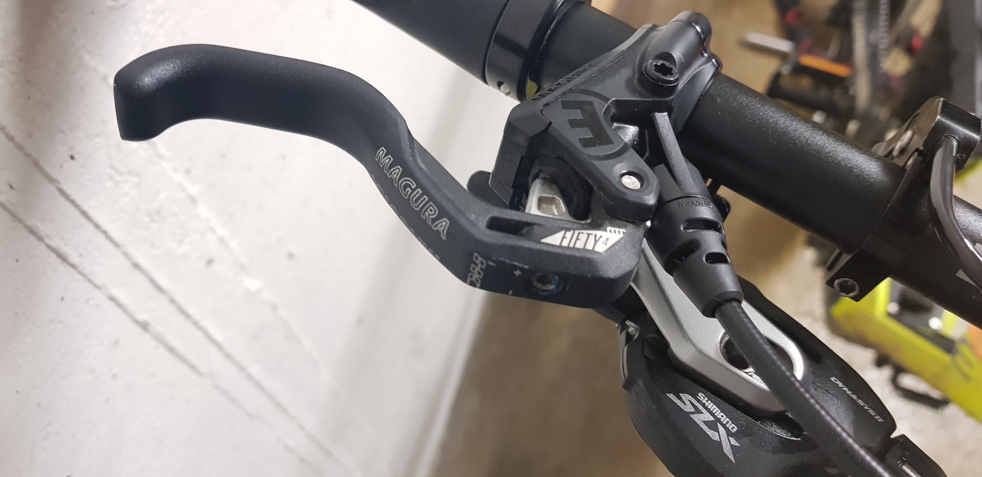

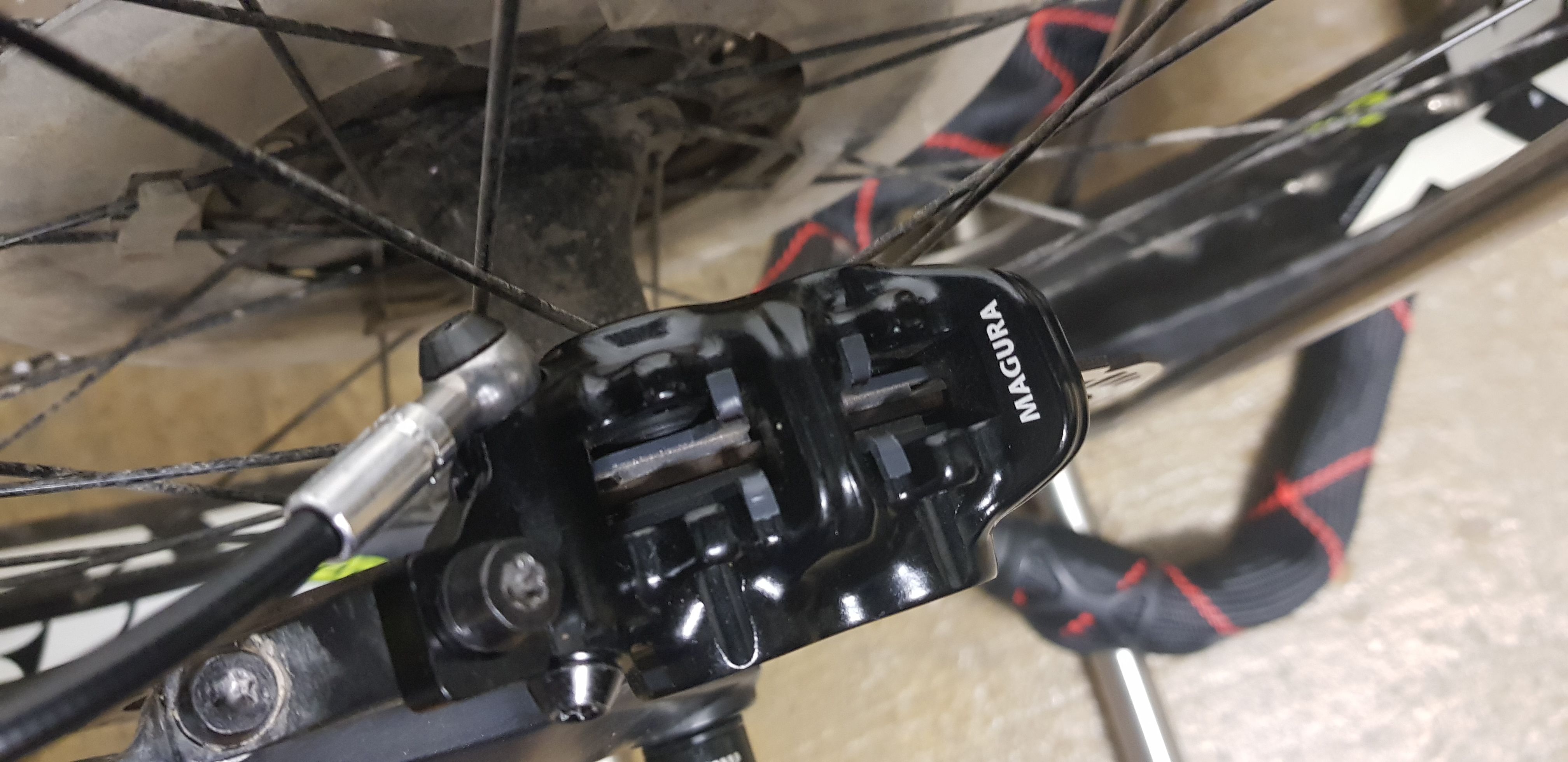

Situation:
Ich habe die Magure fifty 4 Bremshebel / Bremszange für vorne und hinten (Ab Werk)
MT5 4 Kolben System vorne
MT4 2 Kolben System hinten
Nun habe ich die hintere MT4 durch eine MT5 ausgetauscht samt neuer Leitung.
Ergebnis - Nahezu null Bremskraft... Der Hebel drückst sich bis zum ende womit ich eine leichte Bremskraft erreichen...
Frage:
Warum funktioniert es vorne mit der Kombi der Bremszange (Magura * fifty4 sowie MT5 Sattel *) und hinten nicht?
Habe ich was falsch gemacht oder geht das generell nicht, und ich muss mir nen MT5 Bremshebel kaufen?
Und wenn ich einen neuen Bremshebel/Zange kaufen muss, kann ich die bisherige Leitung nutzen?
Vielen Dank für eure Hilfreichen Antworten.
Anbei lege ich ein paar Bilder bei.

Hört sich so an als wäre die hintere Bremse nicht korrekt entlüftet worden.
Versuch's doch nochmal mit der Schnellentlüftung am Bremshebel, Videos davon gibt's reichlich im Netz.
Denn MT4, 5, 6, 7 und 8 sind untereinander kompatibel was Hebel und Sättel angeht...

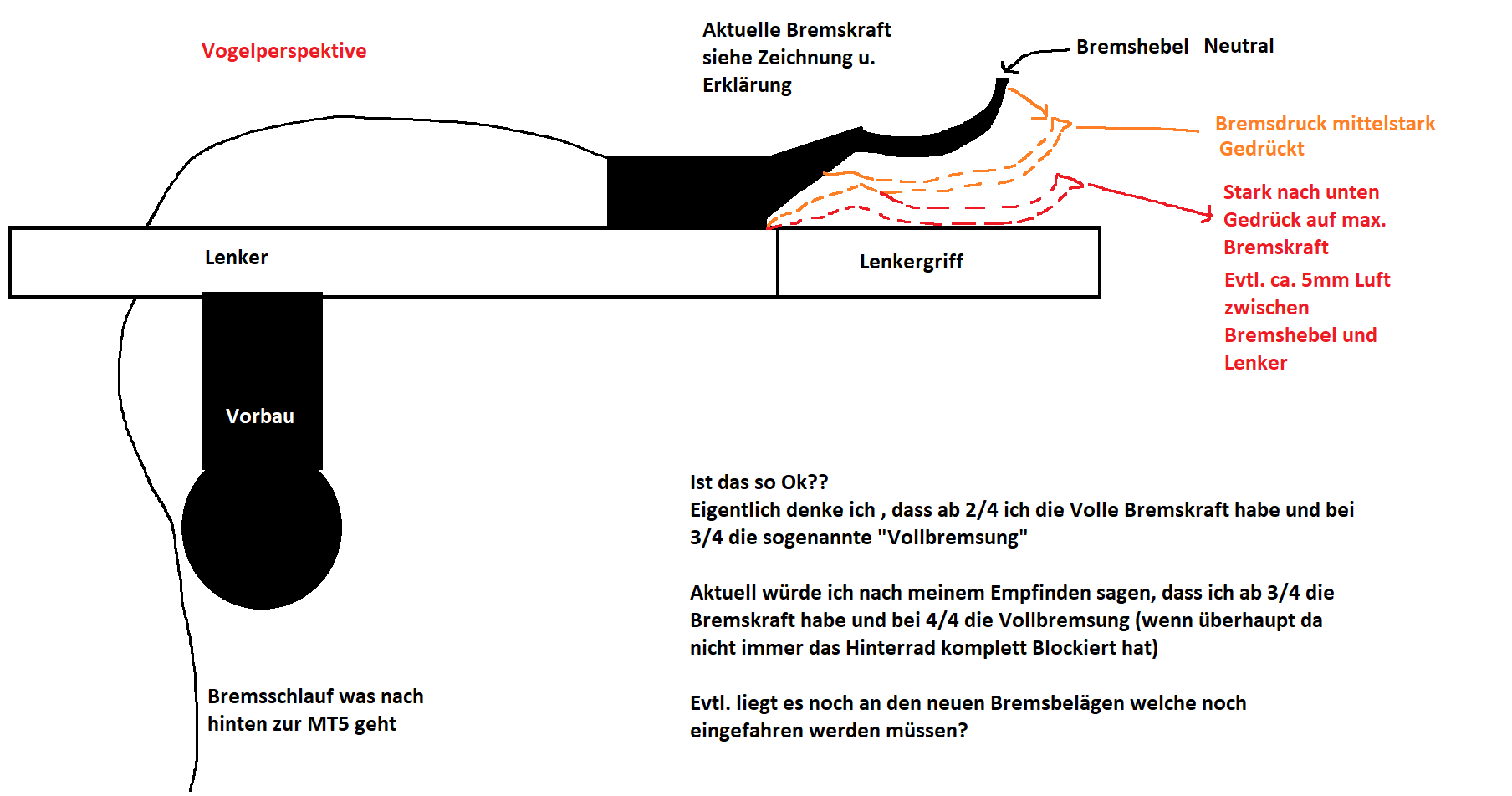

Folgende Situation, bei 3/4 habe ich die mittel starke Bremskraft vorliegen und wenn ich weiter bzw. Kräftig drücke, ich bei 4/4 also fast am Lenker mit dem Bremshebel, die max. Bremskraft habe. Hier aber Blockiert mein Hinterrad nicht direkt bzw. Sofort.
Schaut euch mal die Zeichnung an, hoffe damit mehr Aufschluss geben zu können.
Evtl. ist es so oder ich mach was falsch... Mit der Vorderen Bremse ist es besser und von der Haptik fühlt es sich besser an , wenn ich den Bremshebel betätige.
Liegt es doch an der Länge und muss mich damit Zufrieden geben?
Ich danke für eure Erfahrungen bzw. Austauch / Tipp / Hinweis

Fifty4 steht auf den Hebeln bei den Sets MT5 vorne und MT4 hinten.
Die Hebel sind identisch.
