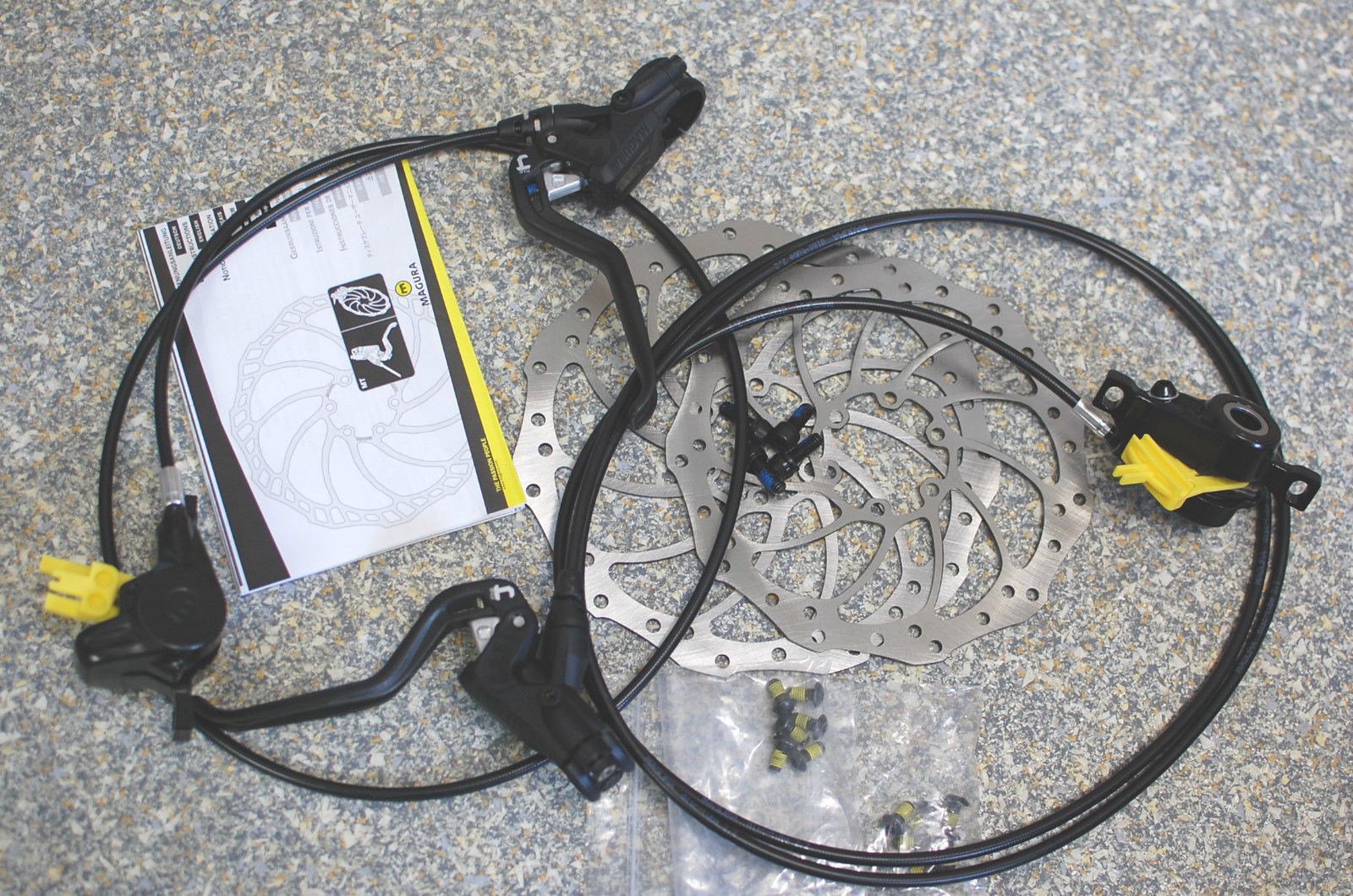

sorry...nicht die Aufnahme, sondern die Leitungsabgang....
beim MT4 ist der der Gerade, bei der MT5 mit 90°
Wenn man die Leitungsabgang ändert, kürzt sich automatisch die Leistung...ergo, alles neu...

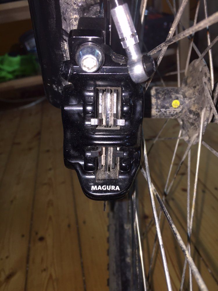

also klar kommt hinten weniger Power an, trotzdem gibt es Situation wo ich hinten viel bremse. Und wenn ich dann hinten ne Bremse mit mehr Power hab, dann werden meine Arme nicht so schnell Müde und ich kann mehr Abfahrten nehmen (z.B. im Bikepark).
Ich hol mal meinen eigenen alten Beitrag raus.
Die Bremse hinten hat sich zum Guten entwickelt. Wenige Tage nach meiner Anfrage bremste sie hinten wie die Hölle. Ich nehme an, dass sich irgendwo in der Leitung Luft befunden hat und diese dann nach und nach entwichen ist. Also alles gut und ich bin zufrieden.
Allerdings werde ich mir wohl für nächstes Jahr für vorne eine 203er Scheibe einbauen. Hat wer gute Ideen welche ? (Gabel Fox 34 Rhythm, Bremse Magura MT Trail Custom).
