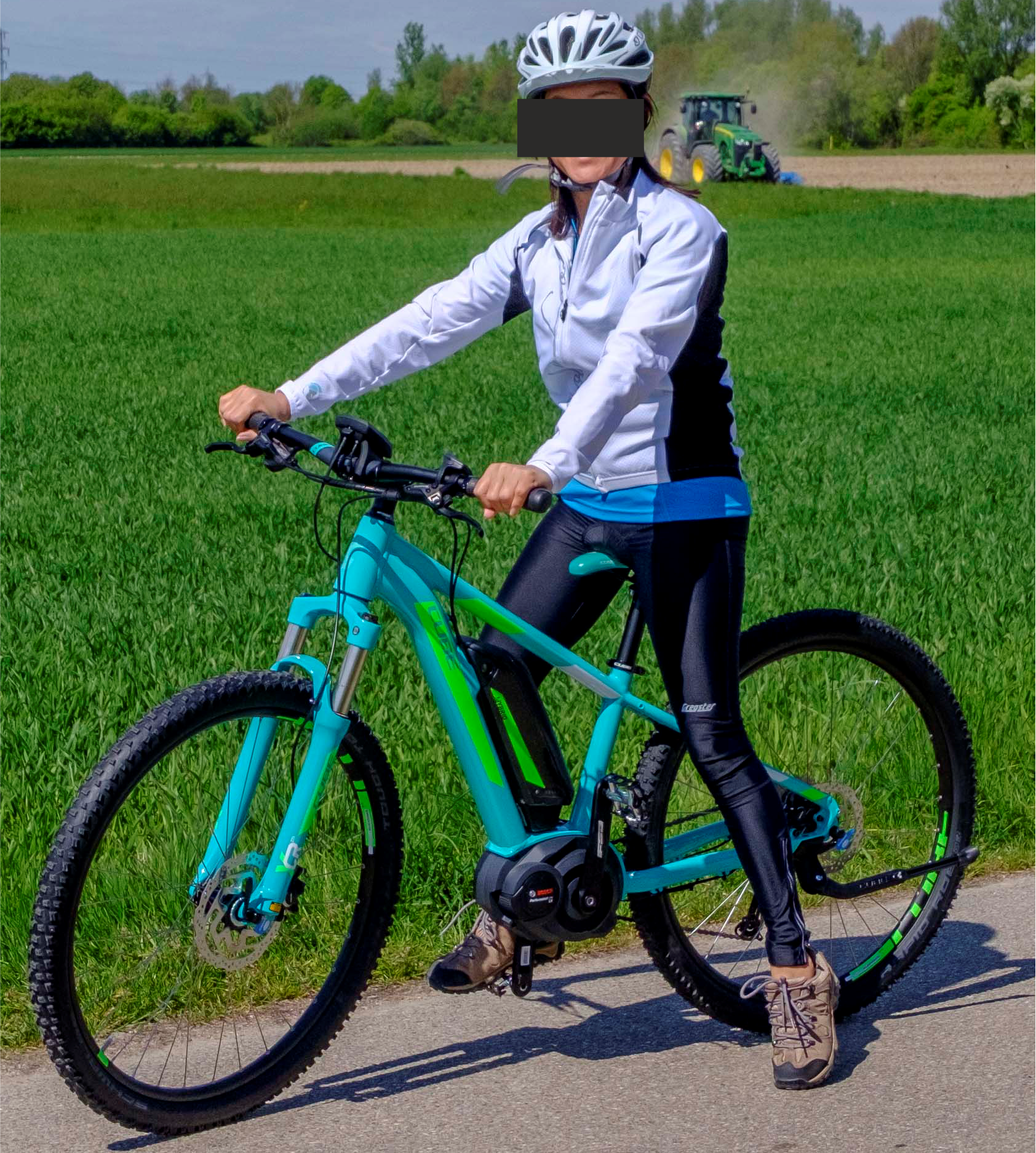

Du meinst dieses hier?
Hier sieht man auch die verkorkste Geometrie: Das Rad ist das kleinste von Cube, XS/14"
Mit den 27,5" Rädern baut es viel zu hoch, der Sattel steht zu tief und beim Lenken schleifen die Füsse am Reifen!

Ja meine Frau hat sich dann lieber das Giant Dirt-E gekauft. Das Fahrrad ist eindeutig zu klein für dich, wenn du das auf dem Bild bist.

Nein das bin ich nicht, ich bin ein verbitterter alter Mann, bin größer als 151 cm und wiege auch deutlich mehr als 46 kg.
Aber Spaß beiseite, meinst du wirklich das Rad ist zu klein? Meine frau kommt ja schon so nicht auf den Boden. Ich will das Rad noch auf 26" Räder und 160 mm Kurbeln umrüsten und den Lenker noch etwas tiefer setzen.
Also aus der Perspektive schaut das schon sehr aufrecht aus und bei Kurbel vorne ist doch wenig/kein Platz für die Füße in der Kurve oder täuscht da die Perspektive?
Das mit der Kurbel ist in der Tat ein Problem, Cube hätte das Oberrohr länger machen müssen und die Geometrie etwas flacher.
Ich würde sagen das du erstmal alle Spacer vom Schafft holst.
Testen kann man es ja ohne den Schafft gleich zu kürzen.
Ohne Kralle kann man schon mal ne Runde auf dem Parkplatz drehen, du verstehst was ich meine.
Also der Umbau auf 26" ist schon problematisch, weil der Motor dann ja viel zu früh abschaltet. Keine Ahnung ob da der Händler den Abrollumfang dahingehend ändern kann und "darf".
Bosch macht das leider nicht. Auch 16T etc ist nicht frei gegeben.

Ich weiß ja nicht ob ich was falsch mache, aber auf dem Sattel sitzend komme ich auch nicht mit den Füßen auf den Boden, ich stell den Sattel so ein, Ferse auf die Pedale und das Bein muß ganz durch gestreckt sein, dann drückt man die Knie beim fahren nicht ganz durch, komme dann aber mit den Füßen nicht mehr auf den Boden, mein Rahmen ist so hoch das ich gerade noch ohne mir was an zu schlagen auf dem Oberrohr stehen kann, also auf dem Boden stehen nicht auf dem Oberrohr :extremelyhappy:

Der Sattel ist viel zu tief eingestellt, sieht man schon am Beugungswinkel vom Knie.
das einzige was verkorkst ist, ist deine Einstellung.
Und wenn ich schon die abgewinkelten Handgelenke sehe.
Wenn die Frau nicht mit sportlichen Geos klar kommt vielleicht ihr doch einen Tiefeinsteiger kaufen. Da kommt sie dann auch mit den Füßen runter ohne die Fortgeschrittenentechnik für das Auf und Absteigen zu beherschen.
Nix falsch, genau so, und nichts anders.
