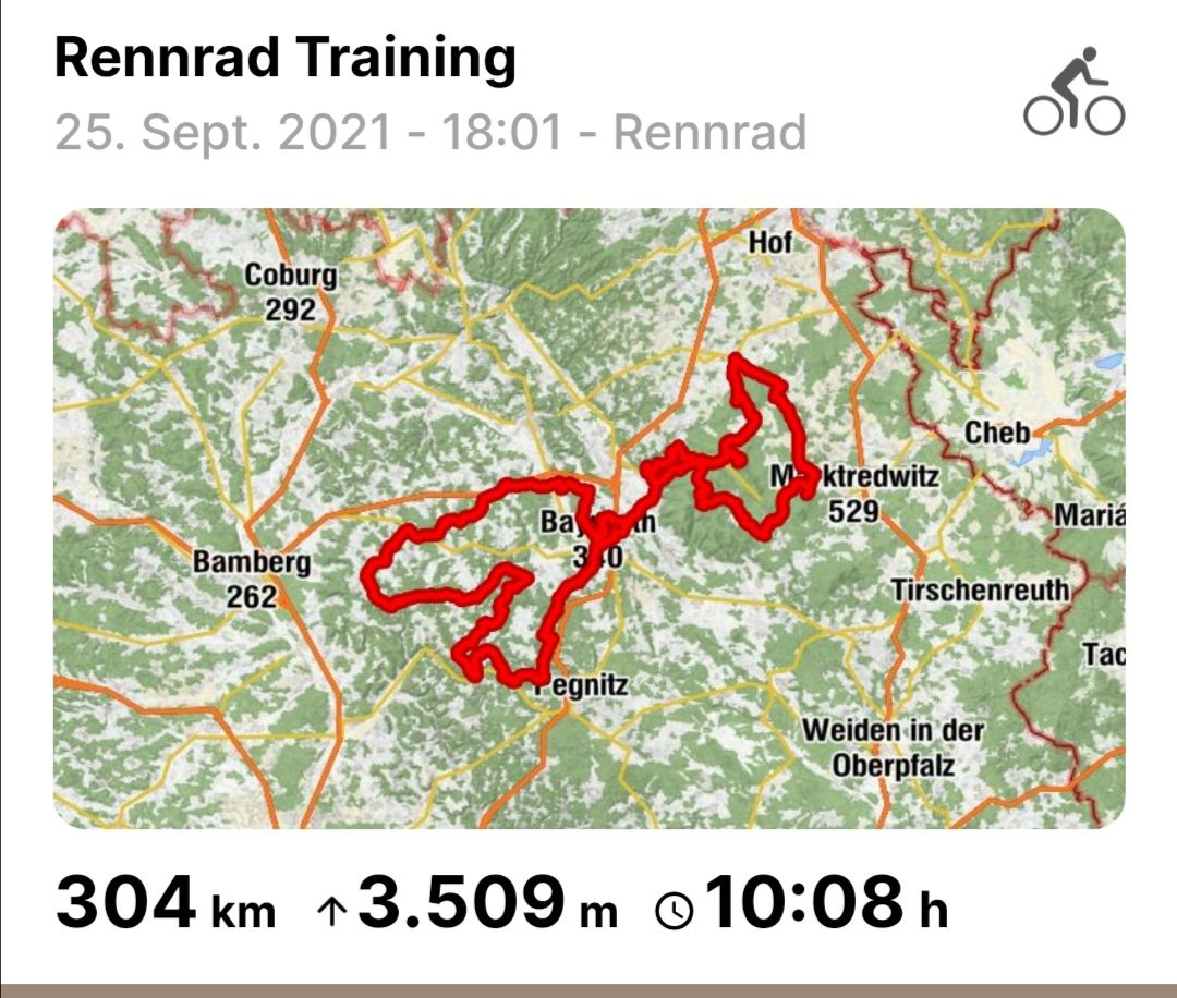

Geh doch nicht nur von dir aus, nicht jeder wohnt in der Nähe der Alpen und nicht jeder fährt täglich Touren mit 1000-2000 hm, es gibt auch Landstriche jenseits des Weißwurst Äquators
Der Weißwurst Äquator ist weiter südlich ... wohne mitten in der fränkischen Schweiz.
Um ordentlich Hm zu fahren kommt man um km nicht drumrum ausser man fährt den selben Hügel immer rauf und runter.
