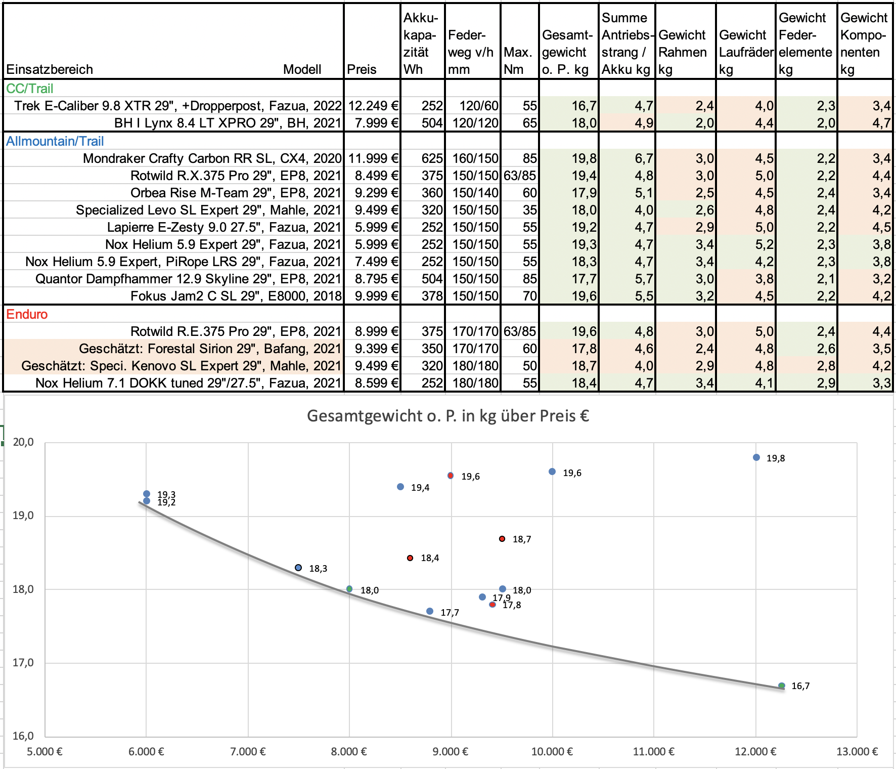

Ich bin wirklich auf die ersten Tests des Siryon gespannt. In der Tabelle unten kannst du mal vergleichen:
https://www.emtb-news.de/forum/threads/light-emtbs.8606/post-139737 Bildschirmfoto 2021-04-10 um 19.36.33.png
