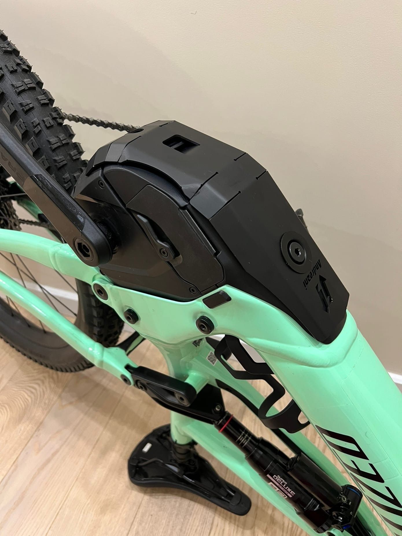

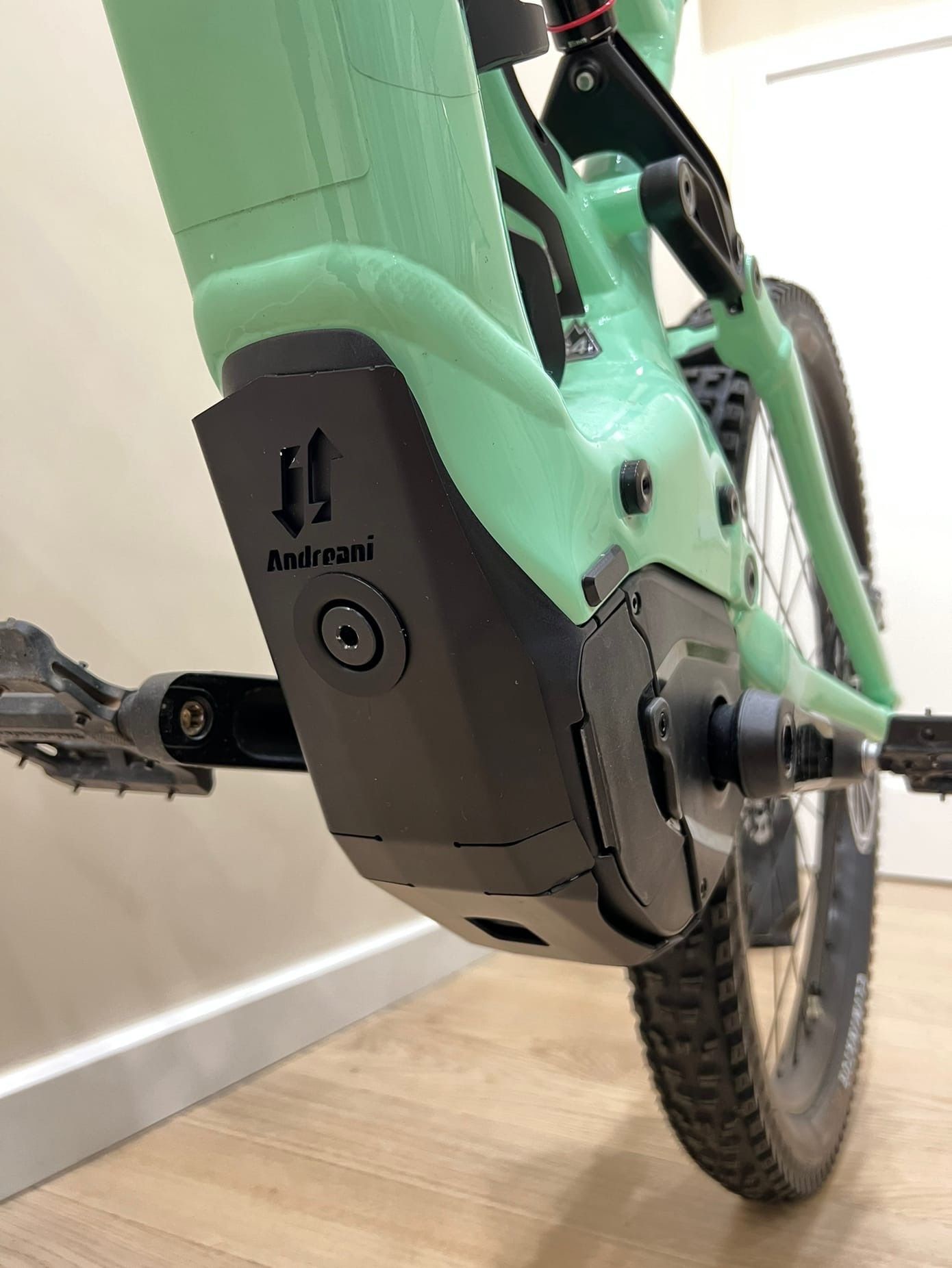

@Local-Ready
Wie ist das denn befestigt ? Verbiegt das nicht beim ersten Feindkontakt ?
Ich verwende das Teil nicht hab ne Selfmade Variante ;) Deswegen ja "für den ein oder anderen Interessant.
Man sieht, das es über die Akku Schraube fixiert wird. Mehr eben einfach auf der Hersteller Seite einsehen. Verbiegen können fast alle Alu Lösungen bei Feind Kontakt aber immer noch besser als nen gecrashtes Motorgehäuse. Zudem Lässt sich Alu in der Form ja in gewissen Masse wieder zurückbiegen :)

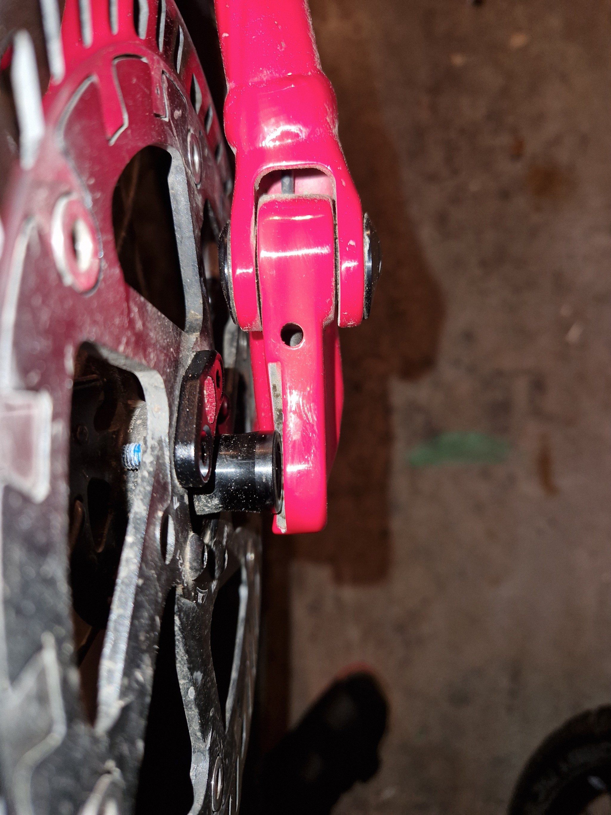

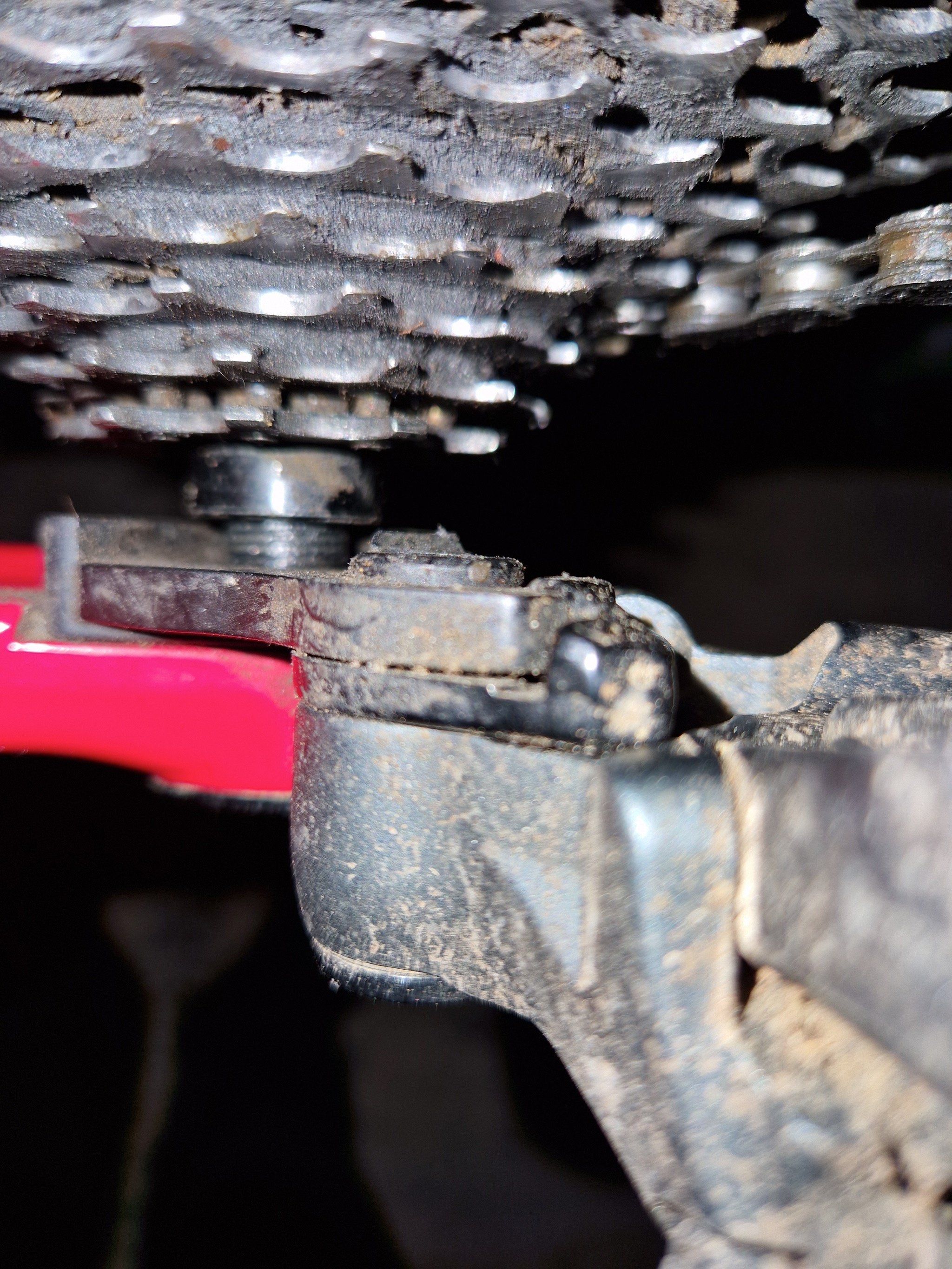

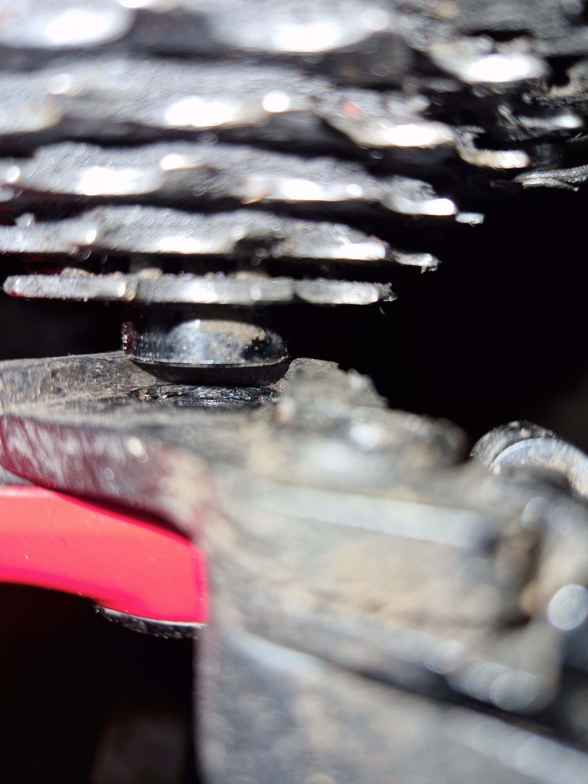

Specialized hat den Mangel zwar akzeptiert und eine neue Sitz und Kettenstrebe geschickt.
Aber, gestern kam der Anruf, wenn die neuen Streben montiert sind und alles passend angezogen wurde, dann ist wieder ein Abstand von 149mm zwichen den Kettenstreben.
Also lösen die neuenStreben das Problem nicht 😡
Neue Reklamation bei Specialized, wird wohl dann auf einen neuen Rahmen raus laufen... mal sehen wie lange das jetzt dauert.
Sind jetzt bei 6 Wochen, wo das Rad in der Werkstatt steht
Gruss
