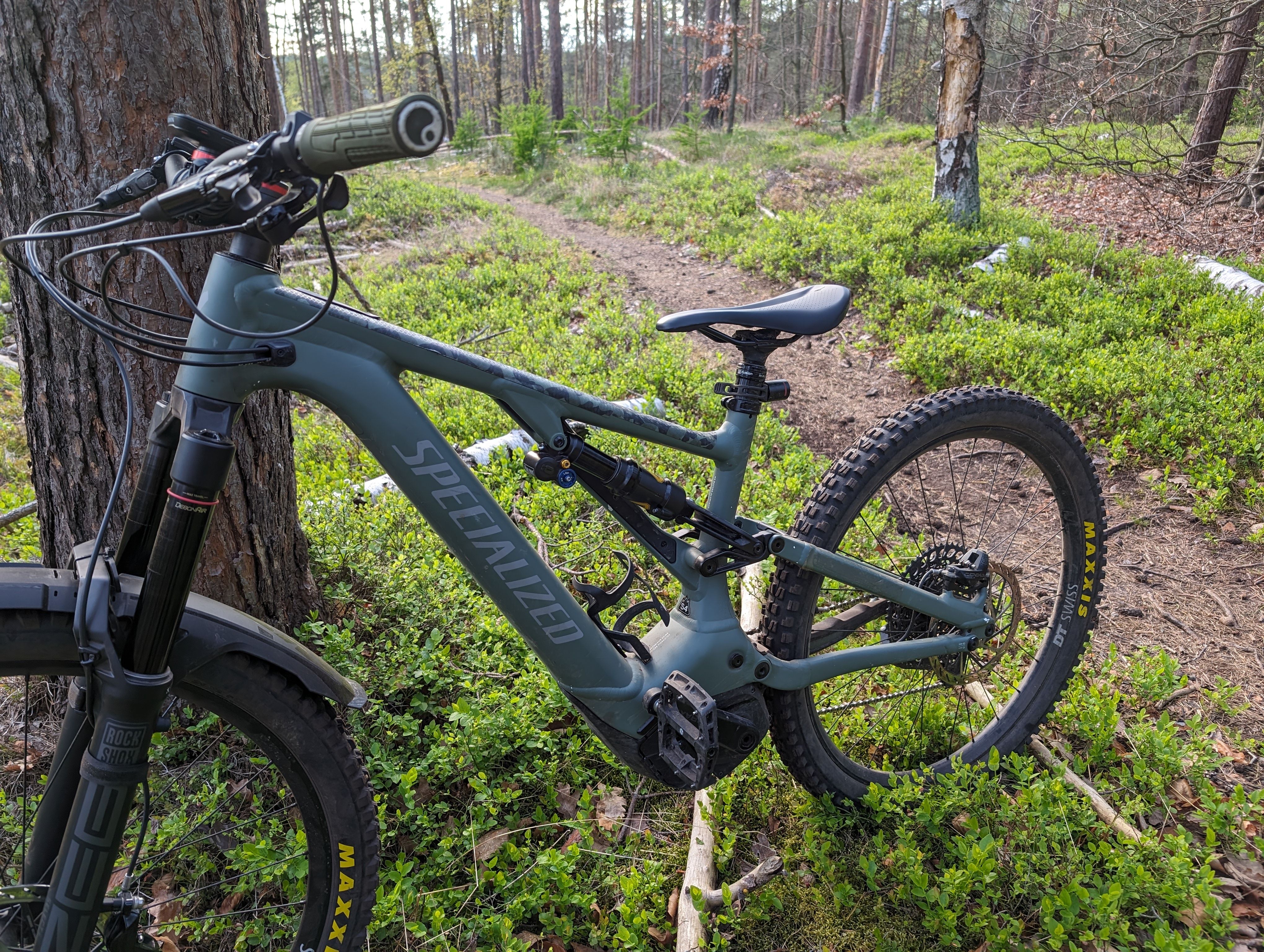

Hi, ich möchte mir Werkzeug/Ketten zulegen, für mein 2022er TUrbo Levo Comp Alloy.
Mögt ihr da bitte einmal draufgucken und eventuell Tipps geben, wenn da was komplett daneben sein sollte?

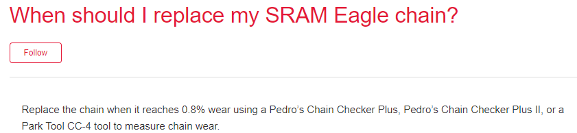

die Messlehre von Parktool cc4 verwendet unser Shop hier und ich selbst. Weil diese explizit für die Sram 12fach Ketten sind. Wie oben schon erwähnt, aufgrund der dickeren Röllchen die Sram hat zeigen andere Lehren falsche Werte an. Soweit ich weiß, gibt es noch eine Sram eigene und noch eine mir Unbekannte. Sram hatte das auf Ihrer Seite mal gelistet.
Die X01 Kette hält bei mir ca 1100km am E und 1300km am Non E. dann sind diese bei um 0.7 Verschleiß. Die XX1 noch nen ticken mehr. Man sollte bei Sram zwar ab 0.5 Verschleiß wechseln aber meine Erfahrung zeigt zwischen 0.6-0.7 reicht. So kann ich meistens 3 Ketten fahren bis dann man das Kb erneuert werden muß. Die X01/XX1 Kassetten halten extrem lang. Ausser es bricht mal nen Zahn aus.... KB verwende ich nur Stahl.
Das ist richtig, allerdings geht es ab 0.7 schon extrem auf die Kassette und Kettenblatt. So hat das auch ein Sram Aussendienstler im Shop kommuniziert. Das mit den der Empfehlung bei 0.5 laut Sram stand auch mal in nen Script. Wenn ich das finde poste ich es mal. Parktool und BC hatten auch nen Video dazu. Im Bc Video war einer von Sram dabei, der das auch so empfohlen hat. Also bei spätestens 0.7 zu wechseln.
