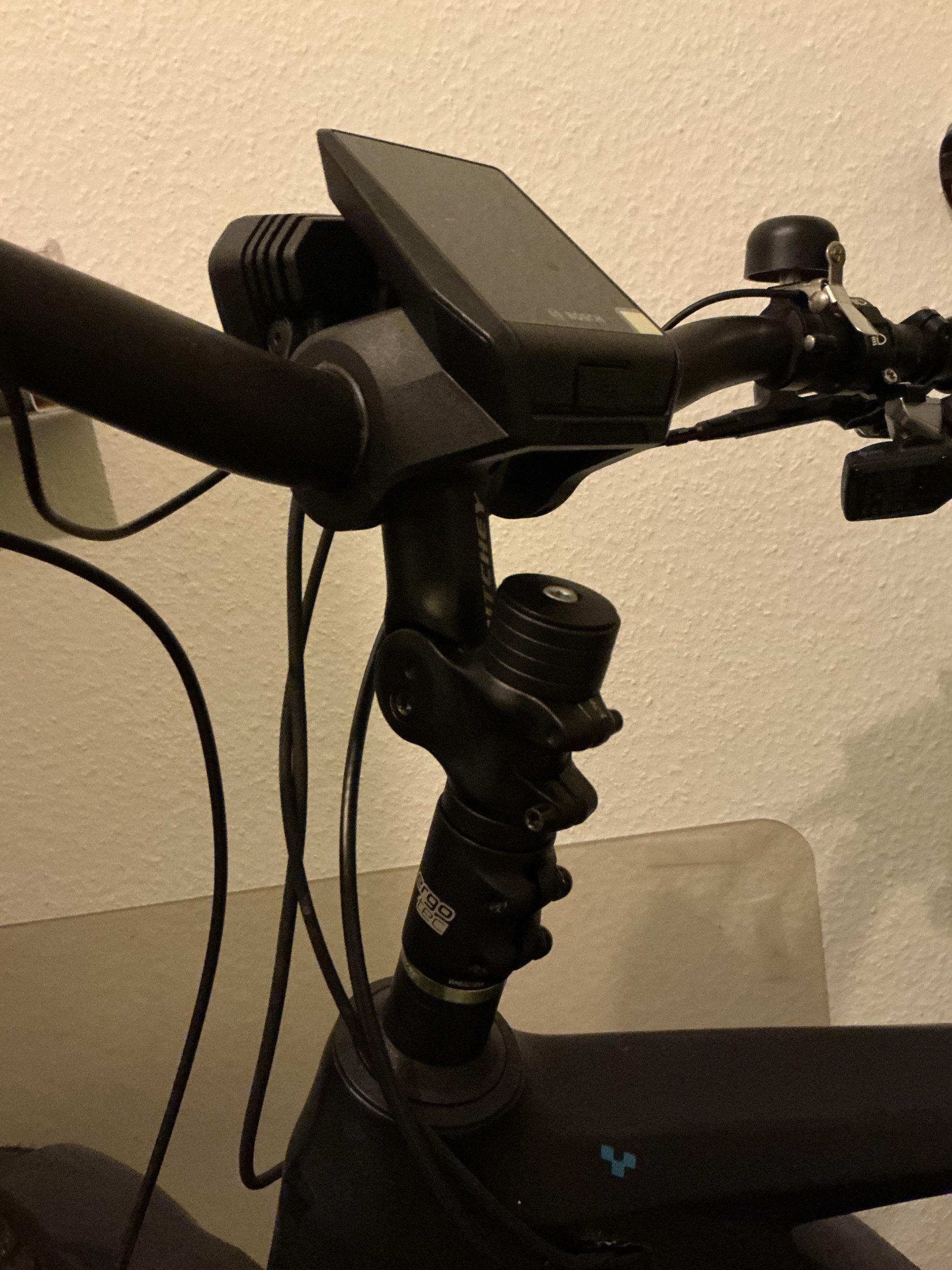

Das Fahrrad wir nach der geplanten Änderung nur noch auf der Straße bewegt.
Optisch ist für meine Frau nicht so wichtig.
Ich möcht mir halt gerne einen neu Kauf sparen.
Ergotec 50er Reis und ergotec Vorbau, das ist meine gemütliche spazierfahr Combi
Das sieht für die Fragestellung doch ziemlich hilfreich aus.
