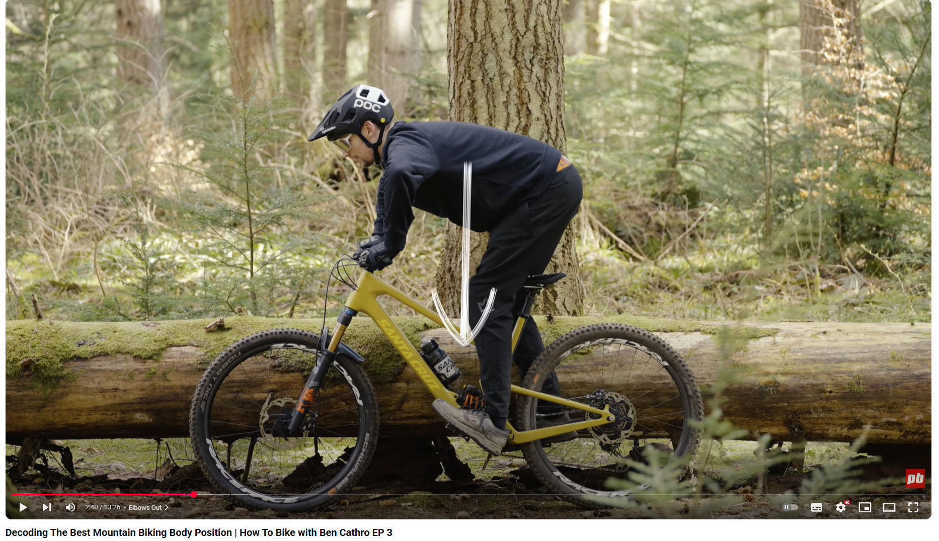

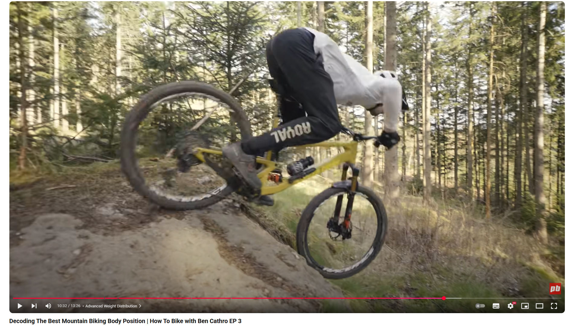

Leider ist das wegrutschen vom VR tatsächlich meist ein Stellungsfehler.
Du musst heute deutlich zentraler Stehen, Ellbogen raus und wenn es brenzlig wird, tief, nicht nach hinten ausweichen.
Auf dem Bild sieht seine Position sehr gut aus, hier sieht man aber das er genug die Ärme anwinkeln und nach unten drücken kann? Er steht schön zentral .
Im Stand in der "Abfahrtsposition" hatte ich schon das Gefühl von der Front zuweit weg zu sein.
Diese "attack" Position ginge bei mir schon physikalisch mit Oberkörper und Armen bei den Rad nicht.

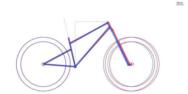

Schau dir das Bild hier an, S, M und L Orbea Rise LT. Ich hab die Kurbel rein.
Wenn du nur auf den Pedalen stehst, bist du in dem kleinsten Rahmen am zentralsten von der Position im Bike. Die größeren Rahmen wachsen nur vom Tretlager nach vorne. Ab dem Tretlager nach hinten ist alles gleich.
Zwischen S und L Rahmen liegen cm 56mm Radstand. Das alles wird vom Tretlager nach vorne geholt.
Das Pedal ist immer gleich wenn darauf stehst.
Die theoretische Mitte vom einem S Rahmen mit 1.20m Radstand, ist irgendwo bei bei 60cm von der Hinterachse aus.
Beim L Rahmen ist der Radstand ca. 1,26m. Also ca. 63cm von der Hinterachse aus.

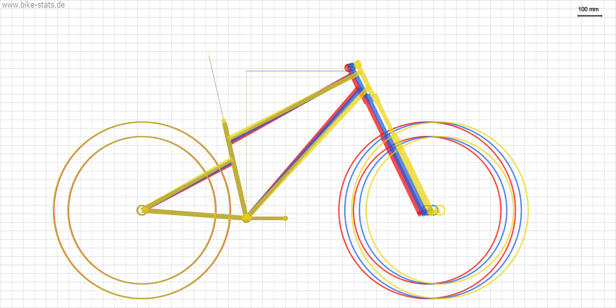

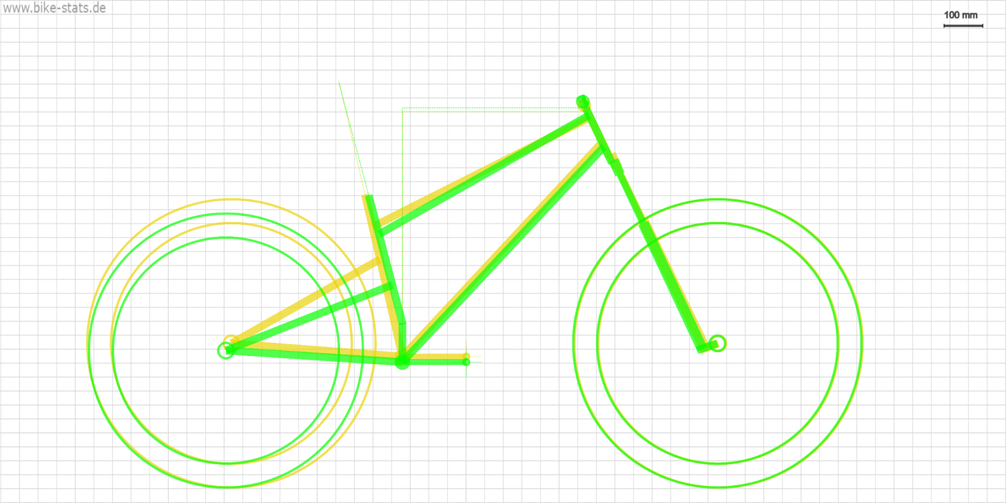

Mal ein extremes Beispiel
Orbea Rise LT in L und grün das Forbidden Druid e Lite.
Das Druid hat 4mm weniger Reach und 0,6° steilernen Lenkwinkel. Ausgehend vom Tretlager ist das Bike hinten länger als das Rise, wegen 456mm KS. Die sind aber ungelängt, dürften ca. 11-14mm wachsen im SAG.
474 Reach und 546 KS ungelängt. Da kannst hinten drin stehen, überspitzt.
In offenen und schnellen Kurven kannst trotz der Geo das VR verlieren. Auch wenn das längere Heck mehr Druck nach vorne bringt.

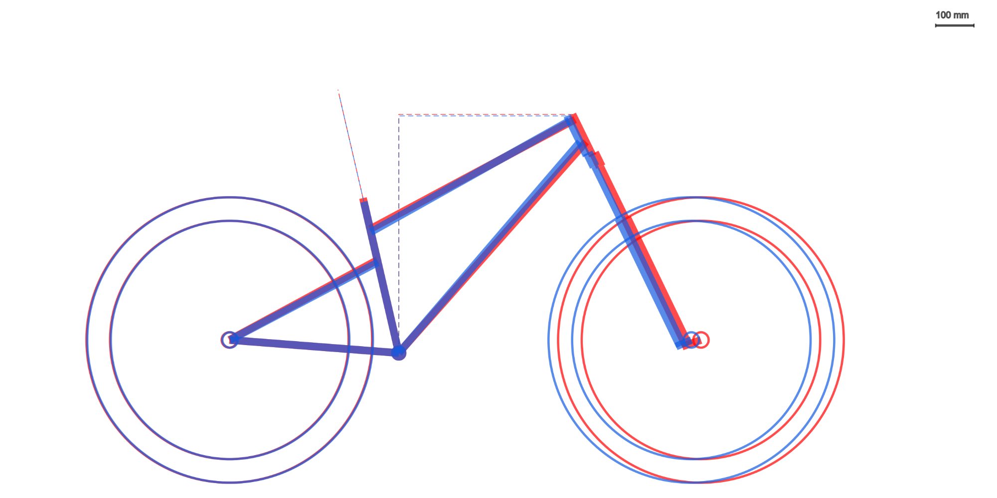

Wie siehts dann hier aus mit dem LT in S vs M in meinem Falle?
Da würde ich die Zahlen betrachten, die sind da hilfreicher. Die Bilder sind brauchbar für optische Darstellung.
Ich persönlich würde dich ganz klar auf einem M sehen. Ich denke beim S geht dir der Platz im Sitzen aus. Ich hab da immer solche Bilder im Kopf wenn man eher kleine Rahmen wählt.
Das mit dem VR wegrutschen, ist ein Symptom das versucht wird über ein kurzes Bike zu kompensieren statt die Ursache zu ändern.
