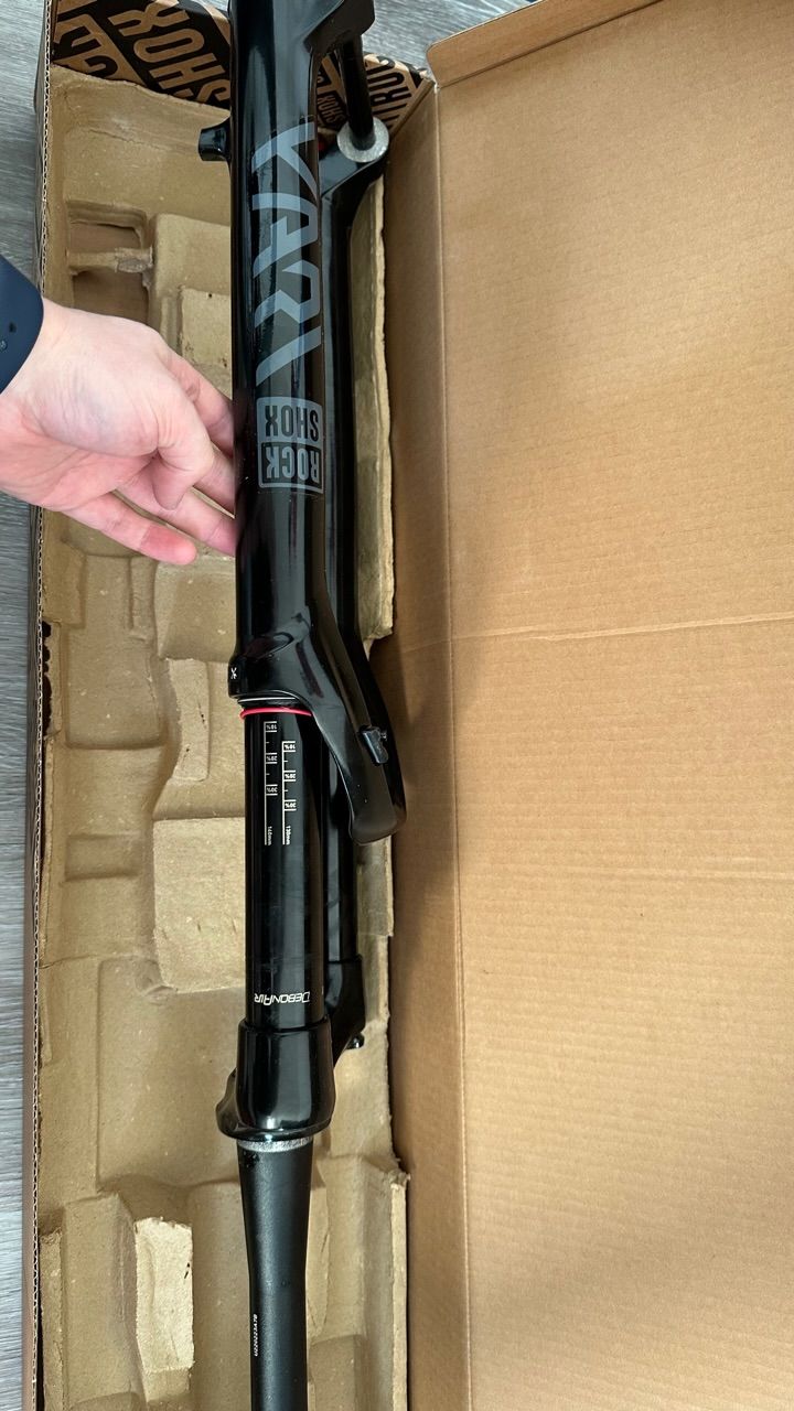

Soll ich dir nachher zu Hause die Gabel fotografieren? Sie steht in meinem Büro.
