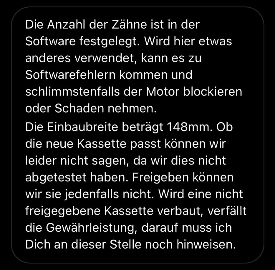

Haibike begründet es so:
Ein Telefonat mit Bosch sagt, ich brauche ein Software-Update. Das muss der Bike Hereteller aber anfordern. Wenn die nicht wollen, gibts keins. Und dann hätte ich beim Umbau keine CE Kennung mehr und würde eben für jeden Unfall voll haften.

Dann muss auch nichts geändert werden in der Software,die haben dich wohl etwas falsch verstanden.
Das du natürlich keine CE Zulassung bekommst ,da der Hersteller das Bike nicht so ausgeliefert hat bleibt unberührt.
Und nur wenn du jetzt von 29 auf 27,5 wechseln würdest, sollte der Radumfang gewechselt werden, das trifft hierauf zu 👇 und das kann nur der Hersteller entscheiden ,der Händler hat hier kein Zugriff nur mit Einwilligung sog.Herstellercontainer im Diagnosetool kann der Wert geändert werden.

Bosch sagte am Telefon, mit andrem Ritzel brauche ich das Update. Dass die Laufrad Größe gleich bleibt habe ich erwähnt. Bosch und Haibike sagen das beide. Daher weiß ich gerade nicht genau. Aber es ist wohl für den Geldbeutel eh besser, auf der 1210er Kassette zu bleiben und wenn die mal nicht mehr ist, eine 1230 zu kaufen.
Ich verstehe das auch nicht ganz weil die Unterstützung bei 25 ja dann weiterhin aufhört …
