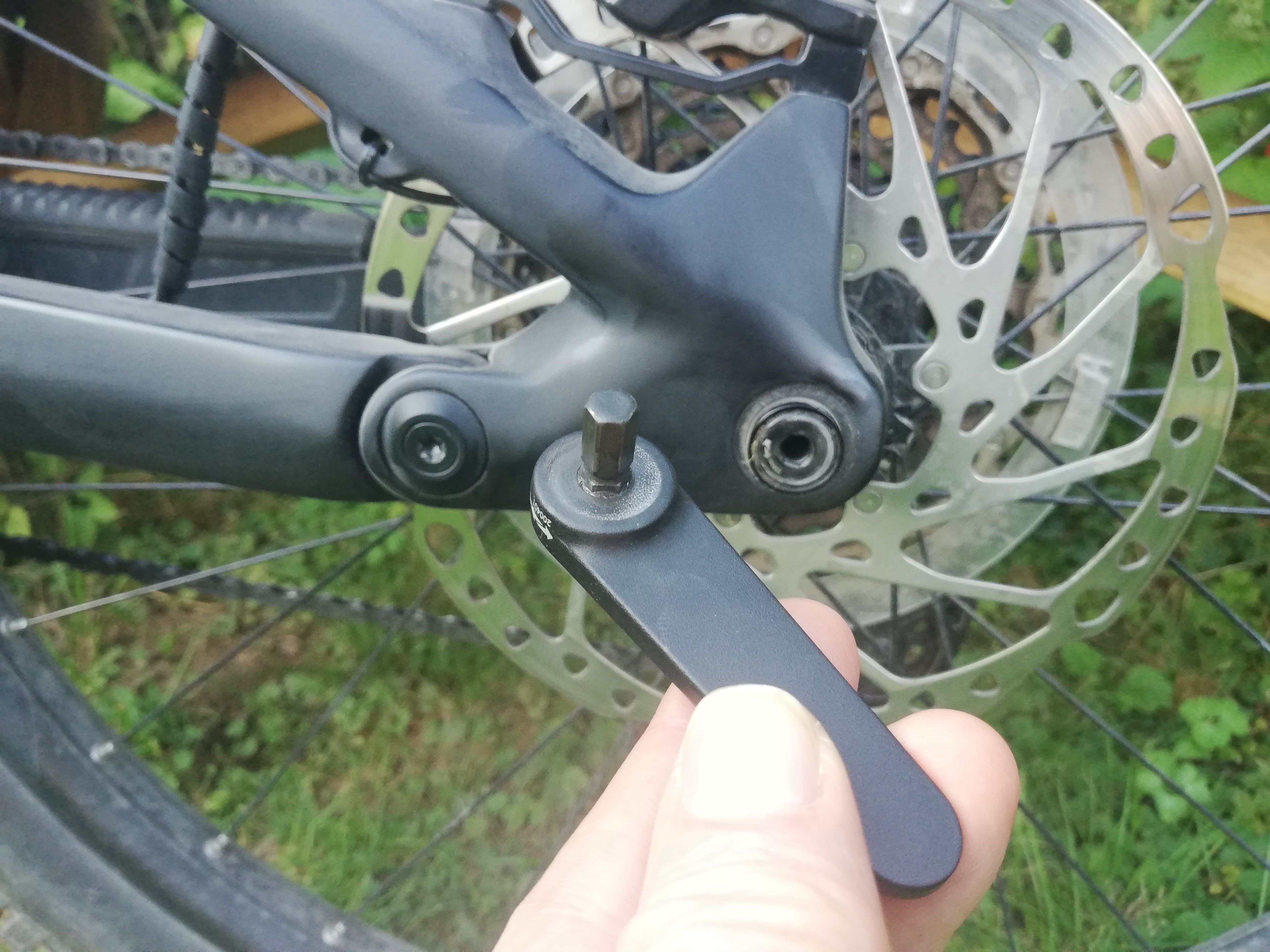

Mein EP8 am Stevens E-Inception 8.7AM klappert metallisch unter Last sowie im Leerlauf deutlich lauter, als das Freilaufgeräusch der Shimano Kassette. Das ist extrem nervig!
Die Aussage von Shimano Deutschland :... "das sei techn. Bedingt und somit als Stand der Technik hinzunehmen...", empfinde ich als Bullshit!!!
Anderen EP8 Benutzern geht es ähnlich.
Ich hoffe Shimano ist gewillt, dieses Problem zu beheben. Und bitte innerhalb meiner Garantie Zeit!!! An sonsten ist der Motor und somit wohl auch leider das ansonsten erstklassige Bike Geschichte für mich!
Betrifft EP8 Klappern am Stevens E-Inception
Ich habe heute durch Zufall festgestellt, daß das Achsspanntoul am Hinterrad, kleiner Hebel mit Inbus, sehr deutlich und laut klappert!!! Das Geräusch überträgt sich hinterhältig über den Resonanzeffect des Carbons der Hinterrad Schwinnge auf den Bereich der Motor Aufhängung. Somit wird dort das nervige "Motor klappern" auch unter Last verortet.
Fazit nach Entfernung des Acksspanntouls: kein Motorklappern unter Last! Auch auf Faust großem Schotter und Wurzeln nicht!
Dezentes klappern der Motor Rollenfreiläufe im Leerlauf sind hörbar, werden aber durch die Fahrgeräusche überdeckt und kaum noch wahrgenommen!! Das ist mein Eindruck!!!
Ich bin glücklich, diese Störquelle gefunden zu haben. Mit der Geräusch Kulisse kann ich leben. Mein Frust mit der vorherigen Situation hatte mich ernsthaft dazu bewogen das E-Incepton zu verkaufen.
Es würde mich sehr interessieren, ob auch andere E-Incepton Fahrer ähnliche Erfahrungen machen könnten. Vielleicht kann mein Tipp hilfreich sein.
Übrigens, weder Stevens noch meiner Werkstatt ist die Ursache für diese Geräuschkulisse aufgefallen.
Magst ein Foto davon machen? Ist interessant zu wissen
Hallo Jochen, danke nochmal für diesen Tip. Ich habe Deine Erfahrung/ das Video wie besprochen bei FB in die Stevens Gruppe gestellt. Nach meinem heutigen Ausritt war auch Ruhe. Hurra
