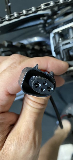

Zu meinem Ärger ist mir auch noch die Sicherung von dem dicken Stecker am Motor beim raus ziehen des Kabels abgebrochen. Kann man da einen neuen Stecker drauf machen ? Gibt es so etwas zu kaufen ? Man müsste ja dann den alten anspinnen.
Ich brauche dieses Kabel, aber eigentlich nur den Anschluss.
