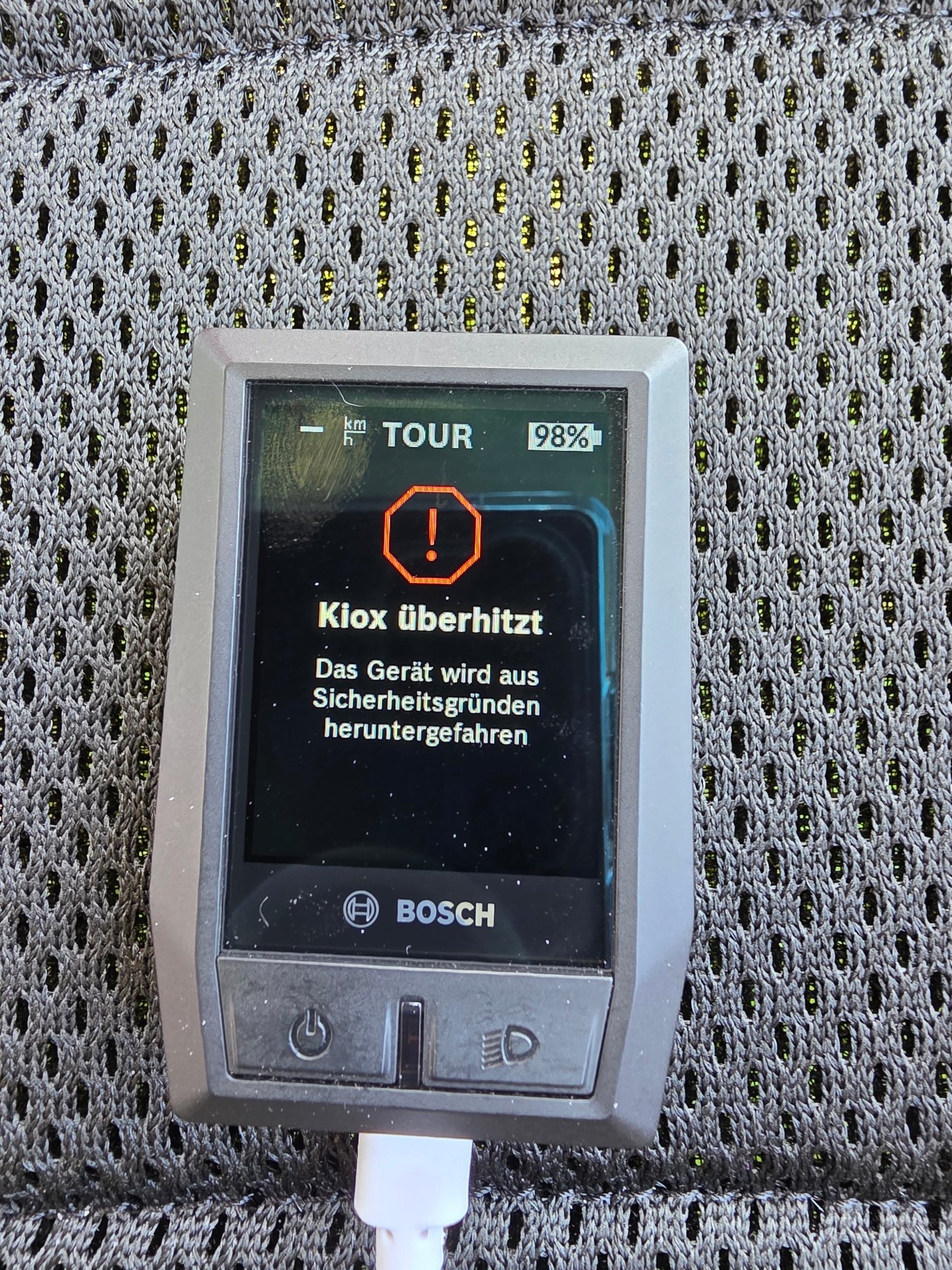

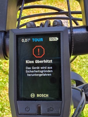

Ich habe and meinem cube hybrid Reaction 500 letztes Jahr auf ein Kiox umgerüstet. So weit so gut habe dann beim freundlichen ein Software Update durchführen lassen und lief seitdem ohne Probleme. Jetzt stand das bike lange Zeit ohne Akku und ohne kiox bedieneinheit . Wollte dann gestern ne runde drehen und das kiox lässt nixhtc einschalten . Habe dann den Akku einmal raus genommen und wieder rein gesteckt und siehe da es geht an . Jaa und dann kam die Meldung kiox überhitzt und das wars.

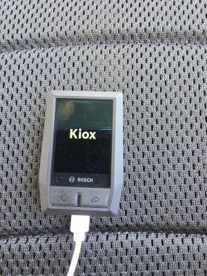

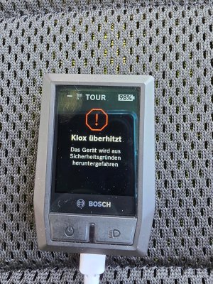

Habe das Display dann aus der Halterung genommen und wollte es dann per USB aufladen ..... war nix selbe Fehlermeldung. Gestern abend dann nochmal versucht kiox in die Halterung gesteckt Akku rein und es funktionierte und blieb auch an bis ich es aus geschaltet habe.
Habe dann im Internet ein wenig recherchiert und bin hier im forum auf die pinbelegung gestoßen und habe diese dann mit einem Multimeter auf Spannung überprüft. Auf der Seite wo die 4 Kontakte sind ist soll an dem oberen Kontakt laut Beschreibung 13 Volt Anliegen hier habe ich aber eine Masse gemessen . Also Motorabdeckung ab den Stecker abgezogen und das kabel auf Kurzschluss und Unterbrechung geprüft.alles i.o.
