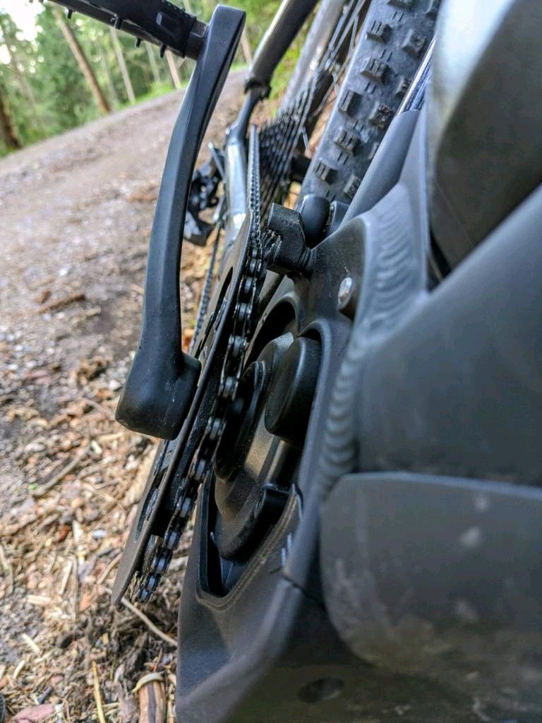

https://www.r-raymon-bikes.com/de-D...ze=51&frameShape=30&color=6474&modelYear=2019Als Kettenführung ist vorne über dem Kettenblatt das hier verbaut. So sieht es aus, wenn die Kette anfängt runter zu springen. Wie gesagt, ist nur wenn das Bike geschüttelt wird. Auf Teer z.B. gibt es kein Problem. Da bleibt die Kette wo sie sein soll.

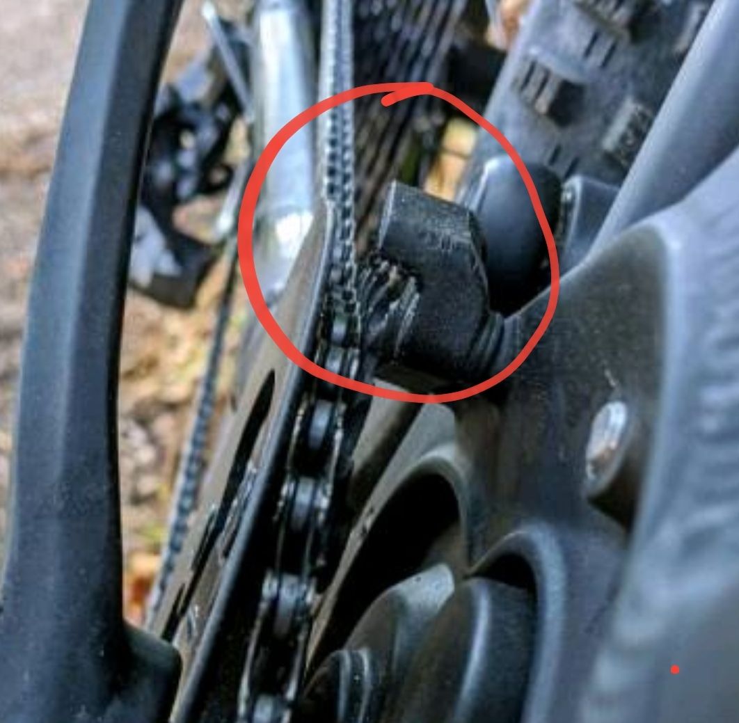

Auf dein Foto ist gut zu erkennen dass die äußere Hälfte von der Kettenführung fehlt. Wahrscheinlich wurde die abgemacht, da sie sonst an diesen Kettenschutz (Plastikscheibe) geschliffen hat.
Du hast zwei Optionen:
1. Plastikscheibe runter und die Kettenführung wieder komplett drauf.
2. Narrow-Wide Kettenblatt montieren.
...oder beides.
Ich kann echt nicht glauben was der Mechaniker dir da empfohlen hat. Wahrscheinlich ist jetzt sogar die Kette zu kurz für den leichtesten Gang und ganz einfedern 😠

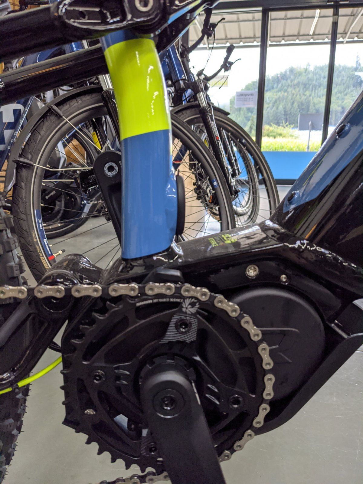

Ich habe heute auch die Kettenführung von einem Raymon Mod 2020 fotografiert. Ich genau die Gleiche Führung. Zudem sollte ein Fully für 4000€ auch eine etwas ruppigere Gangart abkönnen denke ich.

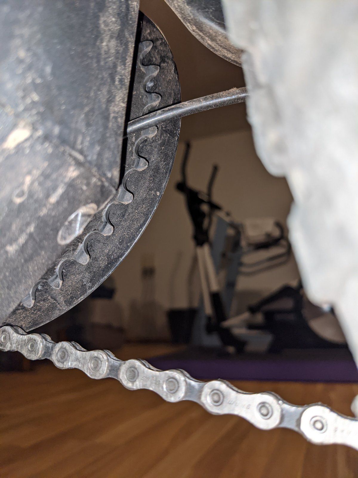

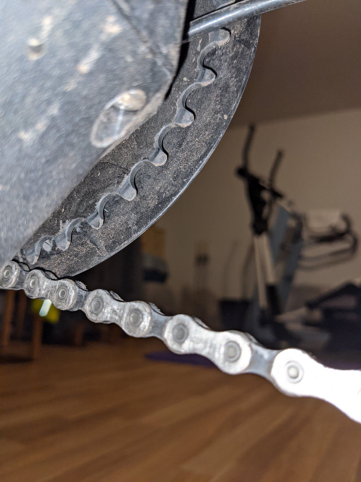

Hab Mal eben mein Kettenblatt von innen fotografiert. Ist definitv kein NW würde ich sagen.
