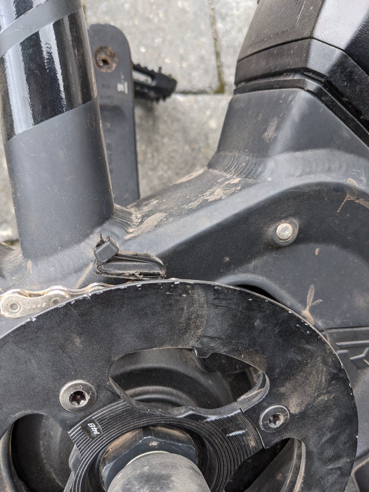

Schau Mal, hier ist mir Freitag die Kette runter, leicht abschüssig und wenn man hier ordentlich im 12. reintritt, kann locker auf 45 km/h+ beschleunigen und Spaß haben. Man(n) kann es allerdings auch wie du mit 25 km/h einfach laufen lassen. 😉

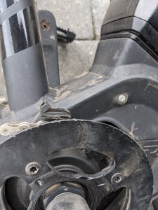

Die Werkstatt hat nun tatsächlich ein Glied rausgenommen und das Problem besteht weiterhin. Sie konnten es jetzt auch selbst provozieren, dass die Kette abspringt. Die Kette ist auch noch immer lang genug. Das haben sie mehrfach überprüft.
Jetzt haben sie beim Hersteller angerufen, der sagt, das dieses Problem bei bisher noch keinen Bike aufgetreten ist. Sie schicken der Werkstatt jetzt zwei neue Teile, die das Problem beheben sollen. Wenn nicht schicken sie ein anderes Kettenblatt mit Narrow-Wide-Technologie. Ich hänge Mal ein Bild an, mit den zwei Teilen die zuerst getauscht werden sollen. Ich finde es allerdings gut, dass die FA. Raymon dies als Garantiefall einstufen tut.

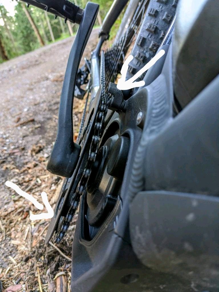

Als Kettenführung ist vorne über dem Kettenblatt das hier verbaut. So sieht es aus, wenn die Kette anfängt runter zu springen. Wie gesagt, ist nur wenn das Bike geschüttelt wird. Auf Teer z.B. gibt es kein Problem. Da bleibt die Kette wo sie sein soll.
Deine Kettenführung soll die Kette nicht links oder rechts führen, sie soll nur verhindern das die Kette zu weit nach oben kann. Dadurch kann sie theoretisch nicht seitlich über die Zähne, also vom Blatt rutschen. Kann man die Führung weiter nach unten stellen? Sieht nämlich so aus als wäre sie zu weit von der Kette weg, so kann sie die Funktion nicht erfüllen.
