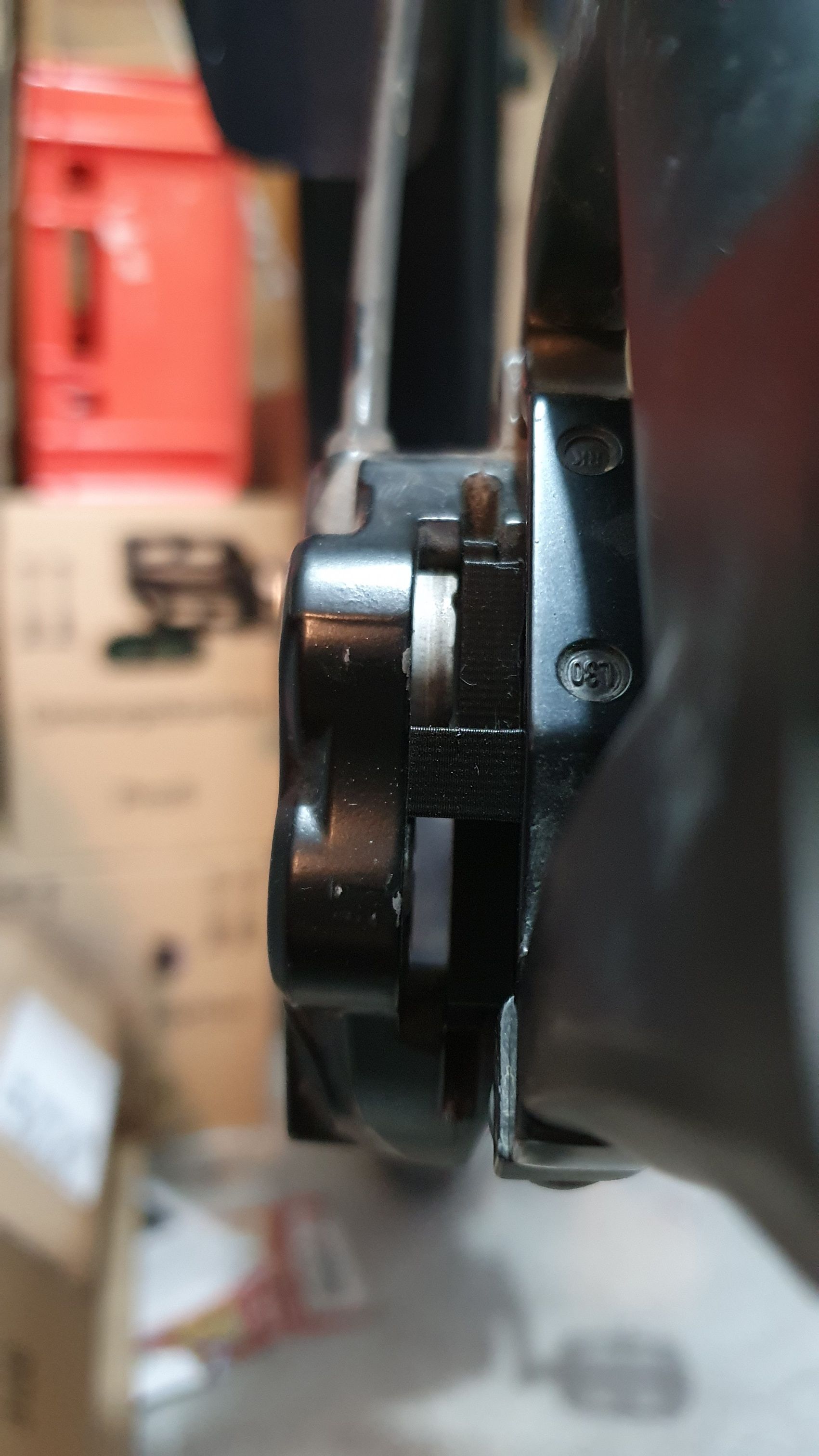

Zustand vor dem Reinigen (also gut verstaubt, aber alle 4 Kolben sind weitestgehend eingefahren):

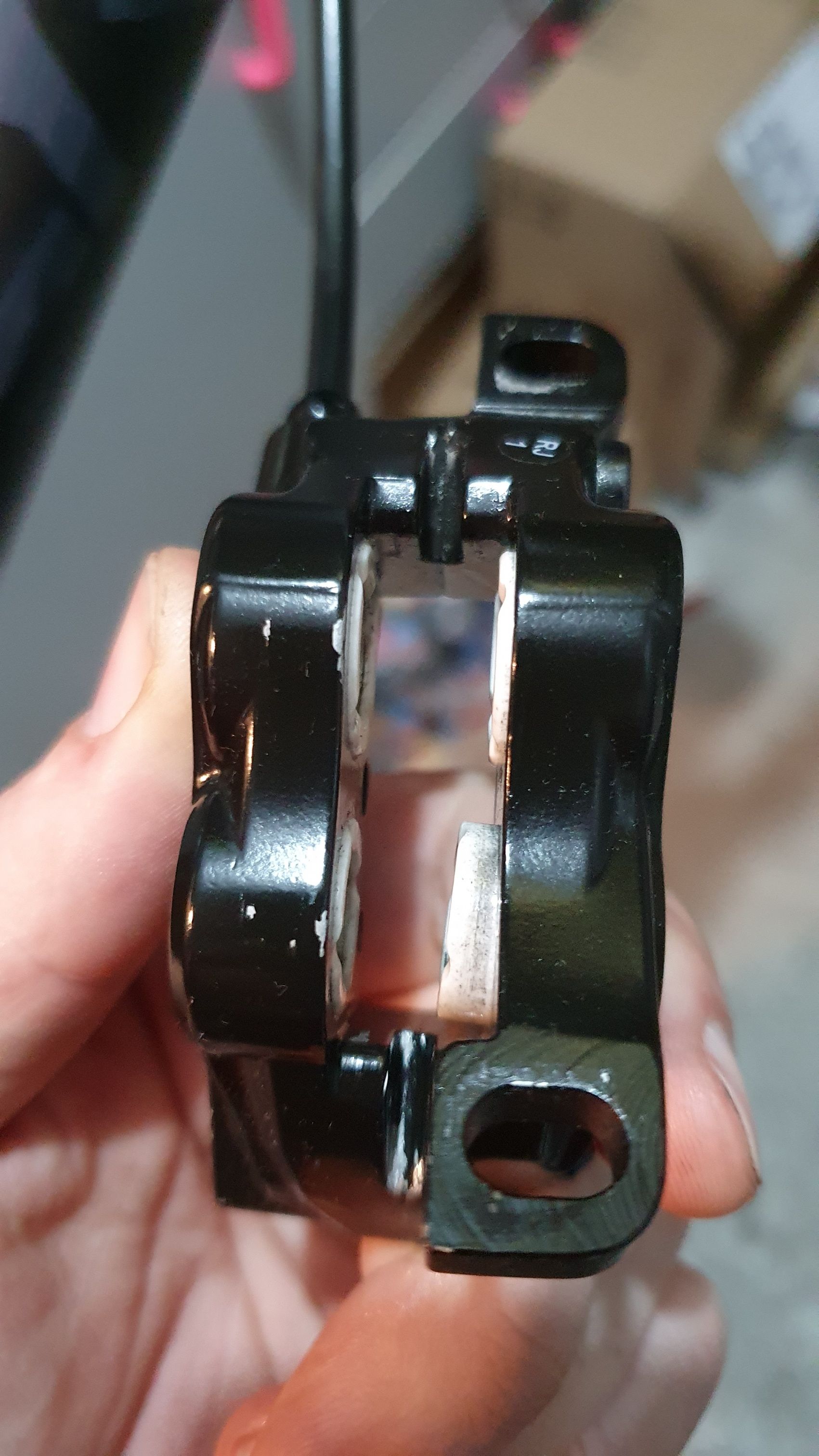

Hier ein Bild der ersten Seite mit dem halben Bleedblock:

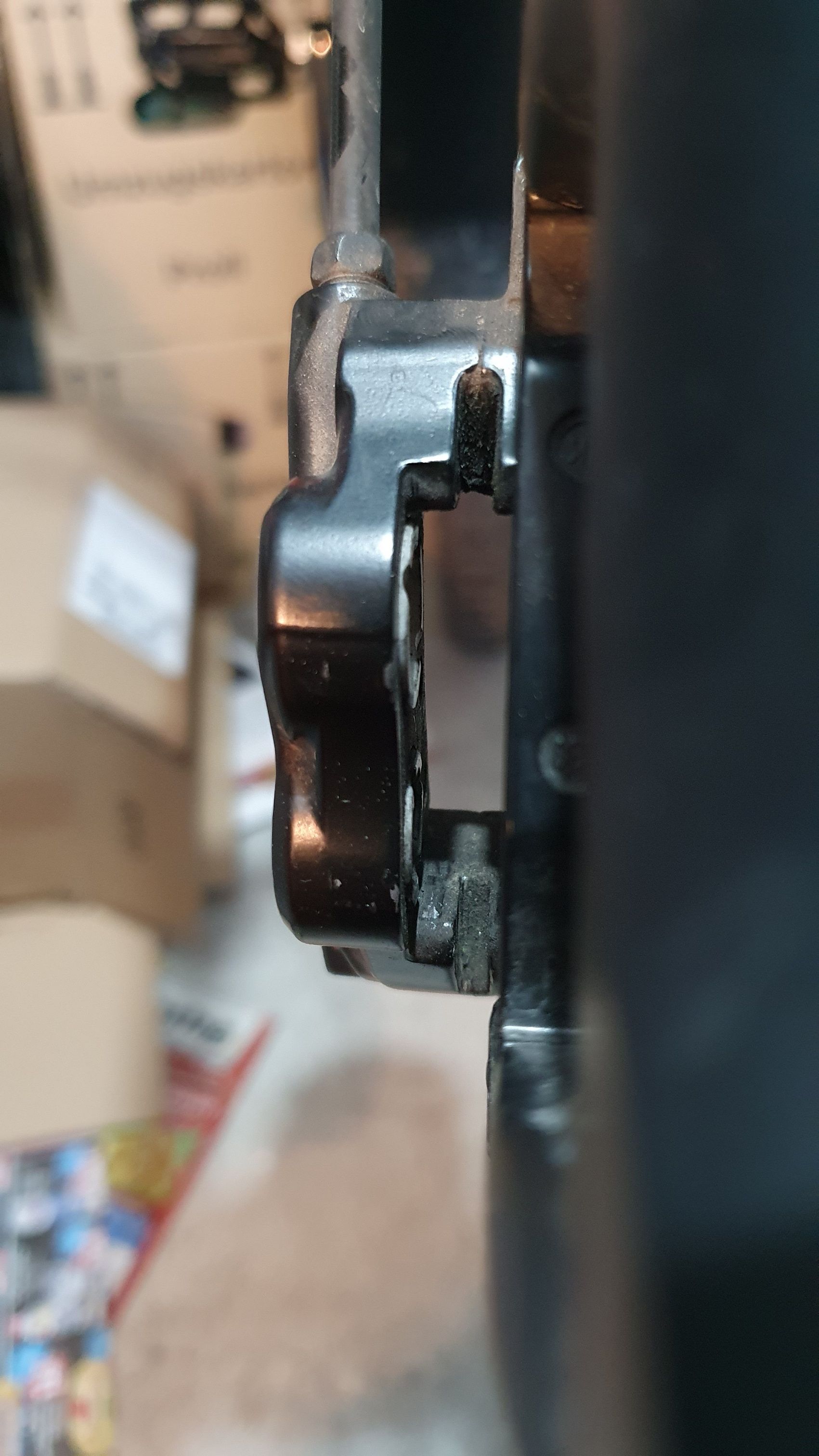

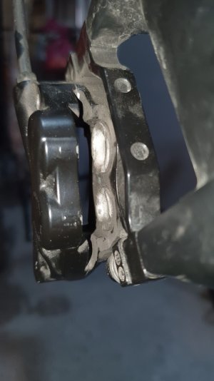

Und hier ein Zwischenstand des widerspenstigen Kolbens auf der anderen Seite:
So sieht es aktuell nicht mehr aus, der Kolben ist wieder parallel, aber ich bekomme ihn eben nicht mehr rein (selbst wenn ich am Hebel die Entlüftungsschraube öffne).
Macht es vielleicht Sinn die Bremszange zu öffnen? Oder sollte ich eher versuchen einen Garantiefall draus zu machen? Allerdings wüsste ich hierzu gerade noch nicht mal, wie ich den Kolben wieder so weit reinbekomme um die Beläge montieren zu können.

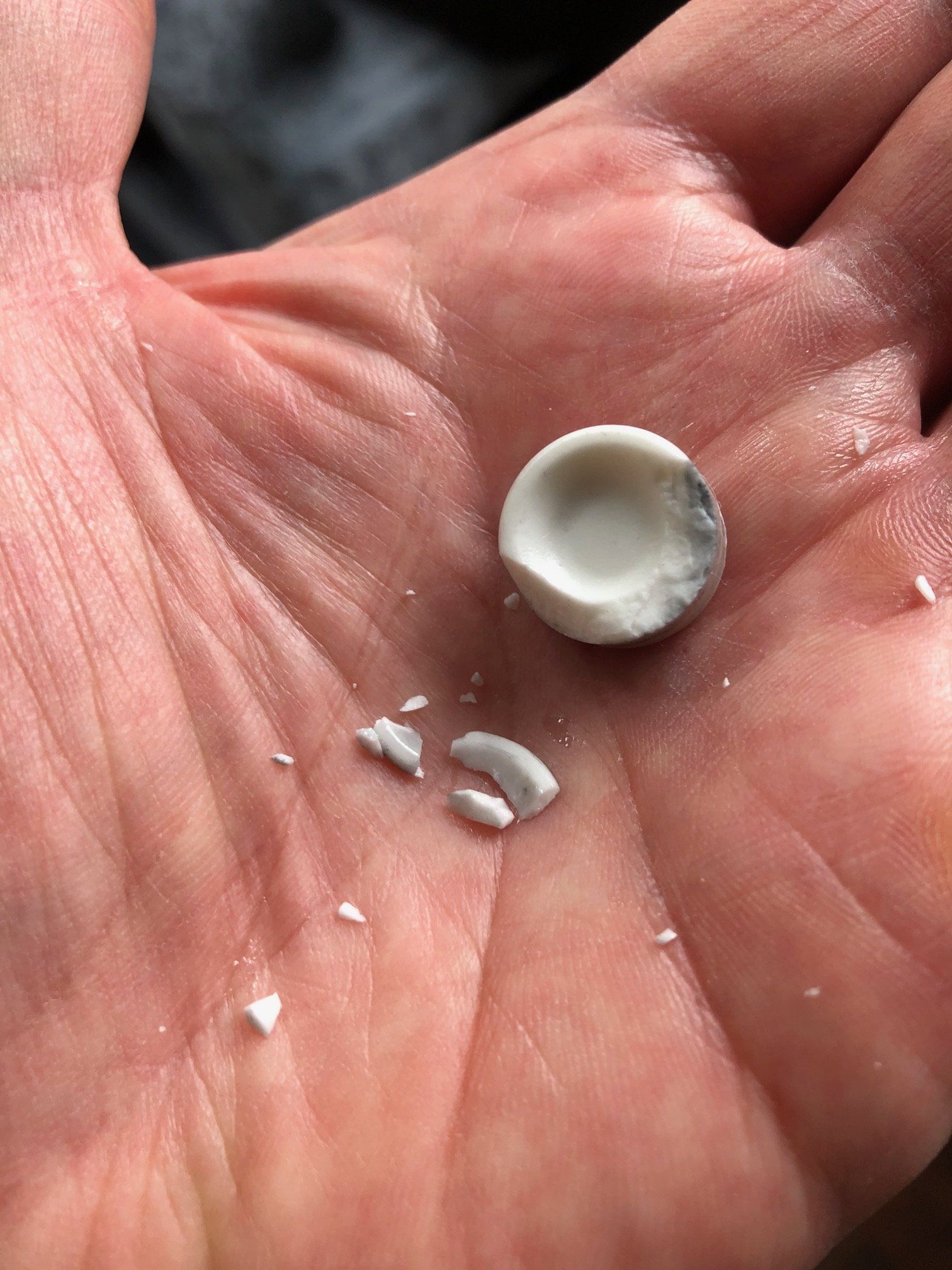

Wenn der Kolben so schief in der Zange saß, sieht er von hinten mit hoher Wahrscheinlichkeit so wie auf meinem Bild aus. Deswegen lässt er sich auch nicht zurück drücken, weil die abgesplitterten Teile dahinter klemmen.
Du kannst den Kolben ganz rausdrücken, dann siehst Du was dahinter Sache ist. Ist aber fummelig, den wieder reinzukriegen, wenn er doch in Ordnung ist.
