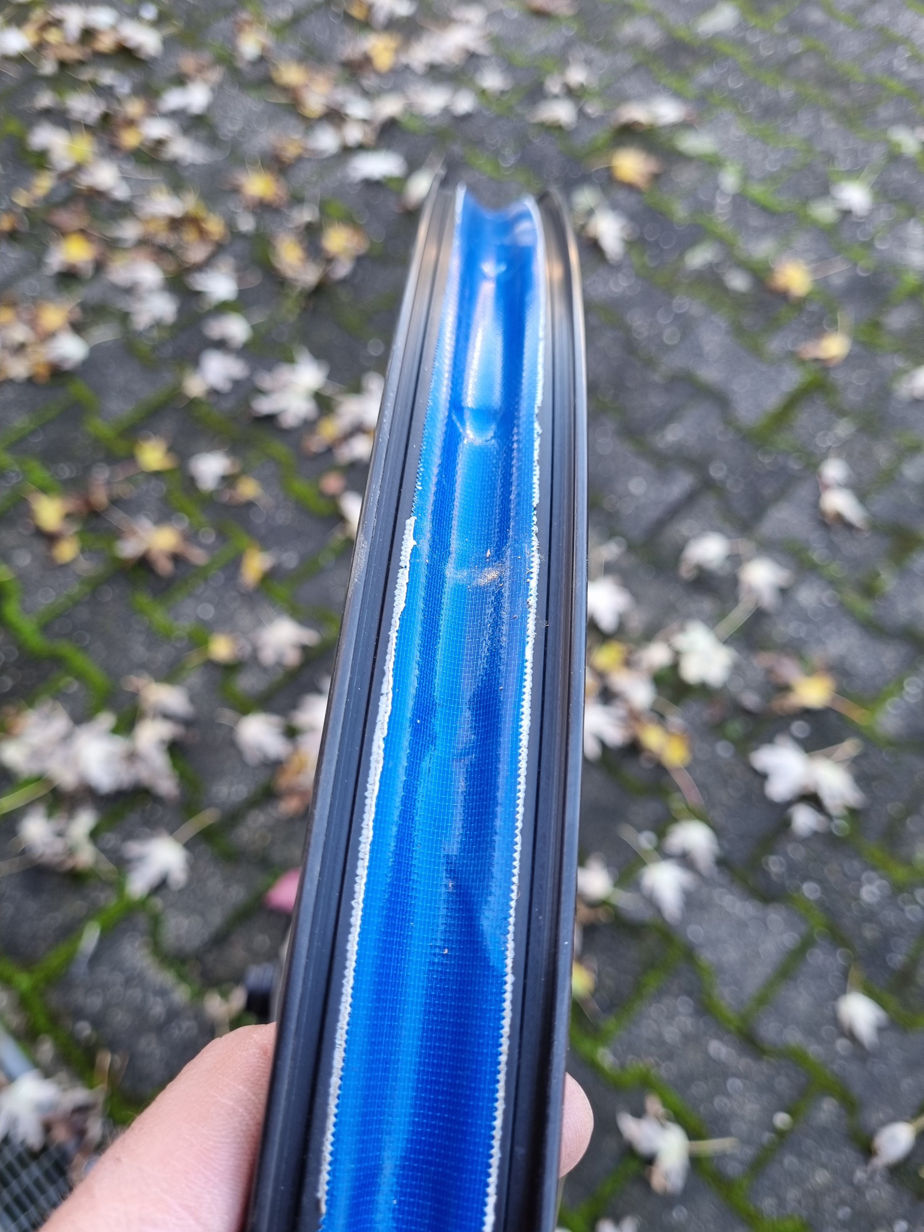

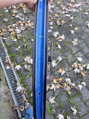

Hallo,
im Glauben, eine Tubeless-Ready-Felge zu haben, wollte ich mit dem Umrüsten anfangen.
Das geklebte Band sieht mir nicht als das richtige Band aus
Liege ich da richtig?
Gruß Kai

Tubeless-Ready-Felge bedeutet nicht das auch das Band oder die Ventile o.ä enthalten ist, sondern das man es mit der Felge machen kann.

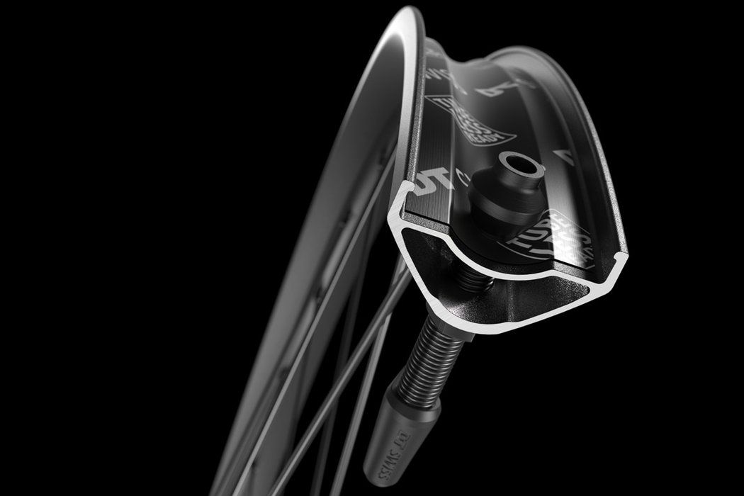

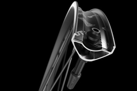

Sieht nicht so aus ist ein normales Felgenband , bei meinen DT Swiss ist die komplette Maulweite mit Band überzogen was ich auch anraten würde sonst hast du ne ordentliche Sauerrei evtl.
edit
so wie im Bild sollte das dann aussehen
