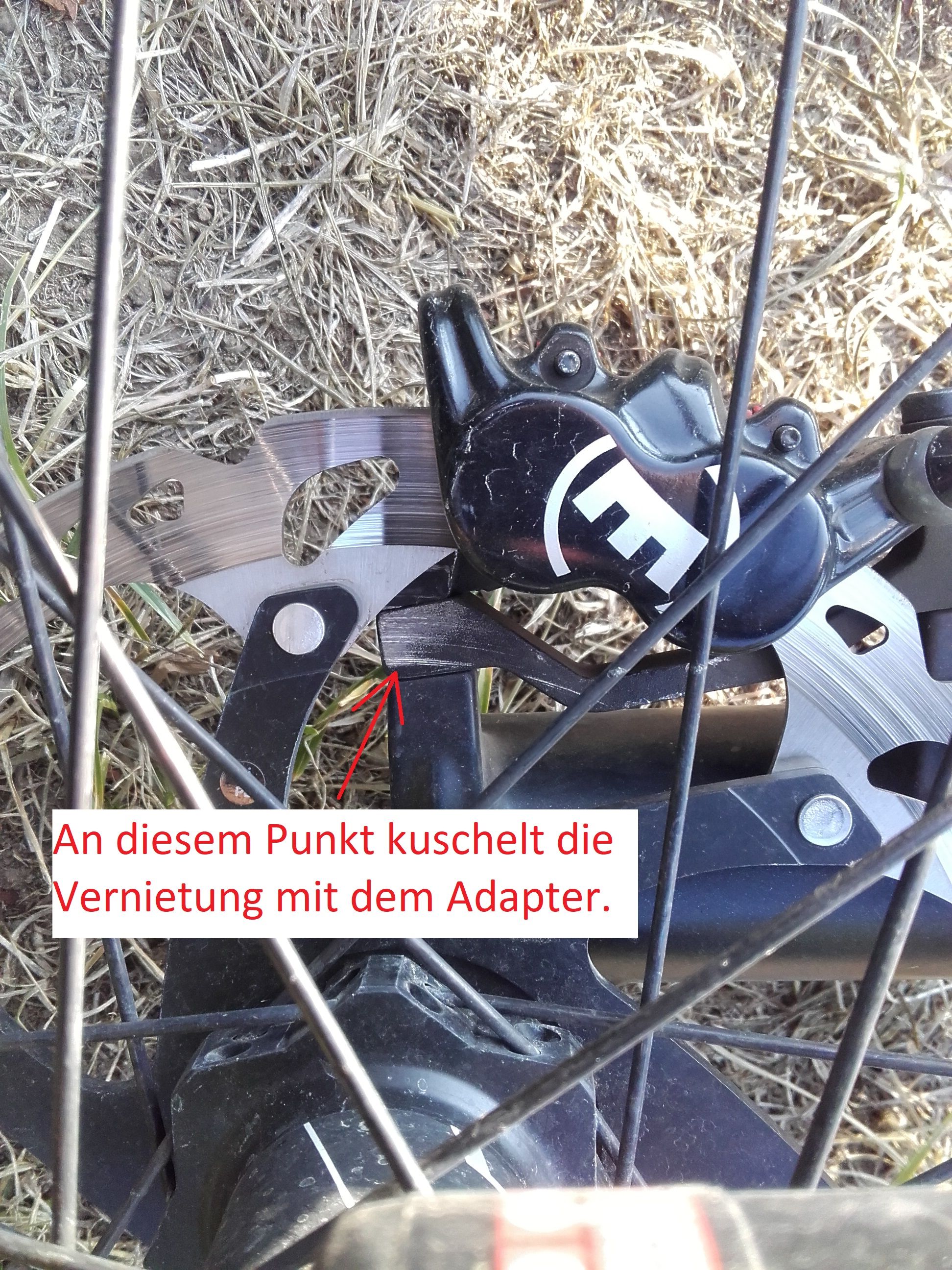

Ich habe MT5 mit HC1 Hebel, Trickstuff Beläge und 203er Hope Floating Scheibe genommen - bis auf Hebel also mit dem anderen MTB identische und bewährte Zusammenstellung.
Habe nur Probleme mit der Ausrichtung der Backen, die Verbindungsringe der Scheibe berühren leicht.
Hatte das auch immer, daher kein Hope Rotor mehr. Die Nieten schliffen immer am Adapter des Bremssattels. Den Adapter musste ich dann immer fixieren beim Ausrichten des Bremssattels (mit einem Kabelbinder um das Tauchrohr).
Ich schätze das liegt an dem Magura * Adapter, einen anderen hatte ich aber bisher noch nicht versucht.
Ich habe das jetzt am RS Pike *, wo ein PM6 auf 203 Adapter (QM42) benötigt wird.
Am Mattoc funzt es.
Gegen V4 habe ich mich nicht nur wg. der Bremsleistung sondern auch wg. Preis und Kompatibilität entschieden.
Finde es besser, durchgehend die gleiche Bremsanlage verbaut zu haben.
Fox mit 36er Tauchrohren, PM7 und QM40 Adapter. Der Rotor schleift mir regelrecht den Adapter weg wenn ich ihn nicht fixiere beim justieren.

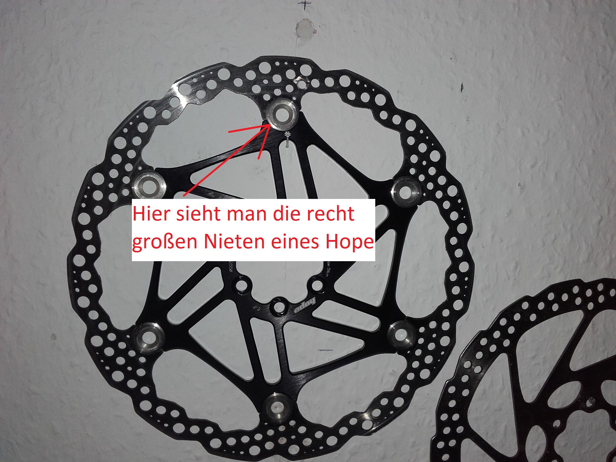

Für die, die nicht genau wissen worüber wir hier gerade reden:
