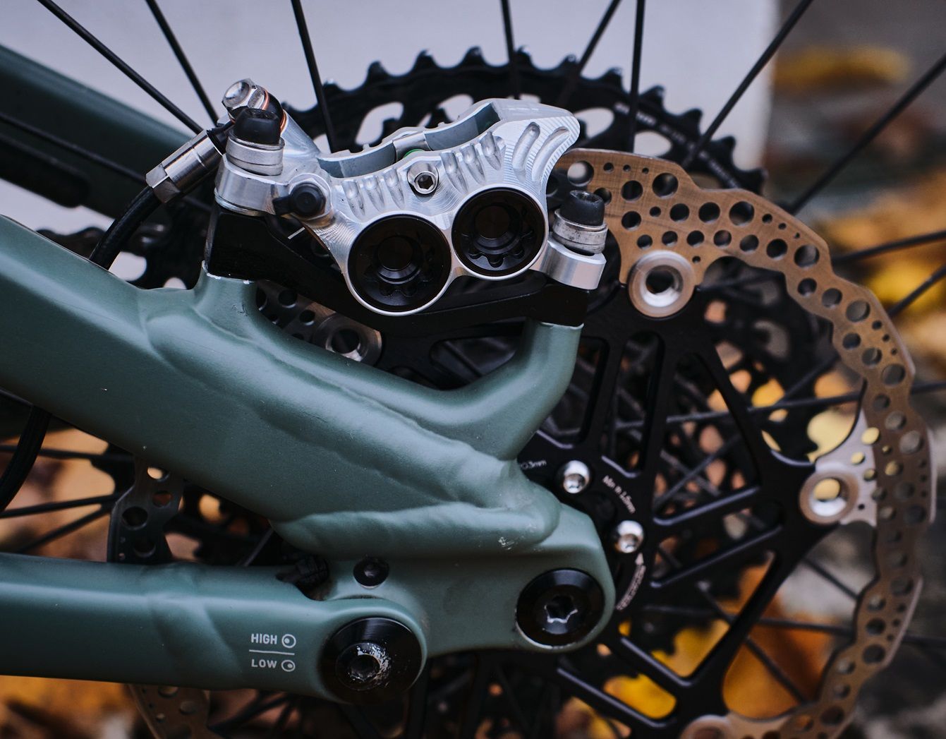

Schon schön, die Bremse ... und funktioniert traumhaft ... sind Welten zur SRAM Code R ...

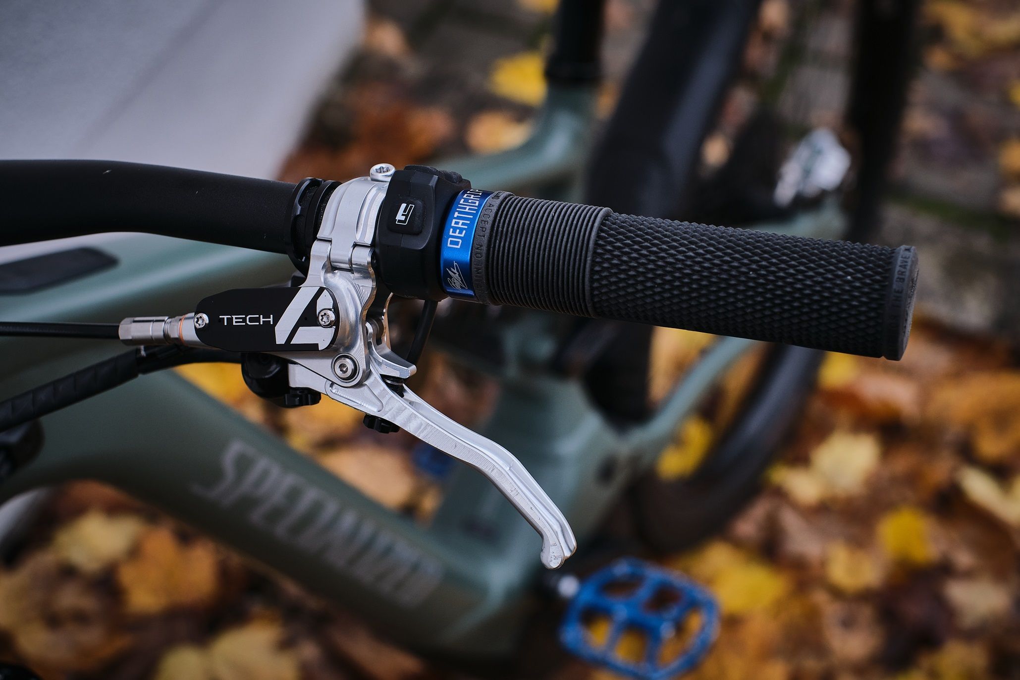

ja, da muß lt. den technischen Daten ein deutlicher Unterschied sein
die Tech4 V3 war lt. dieser Tabelle in der hydr. Übersetzung und in der mech. Übersetzung schon besser als die Code, und jetzt haben sie bei der Tech 4 V4 den Geberzylinder nochmal etwas mehr Druck verpasst (etwas kleinerer Durchmesser) und zusätzlich auch etwas an der Mechanik verbessert (optimierte Nocke, längerer Hebel, bessere Lagerung und dadurch weniger Federkräfte)
Edelstahlkolben klingt auch gut, und die Optik gefällt mir auch
und ganz wichtig (zumindest für die Bergfahrer) es gehen sehr dicke Scheiben rein :rolleyes:

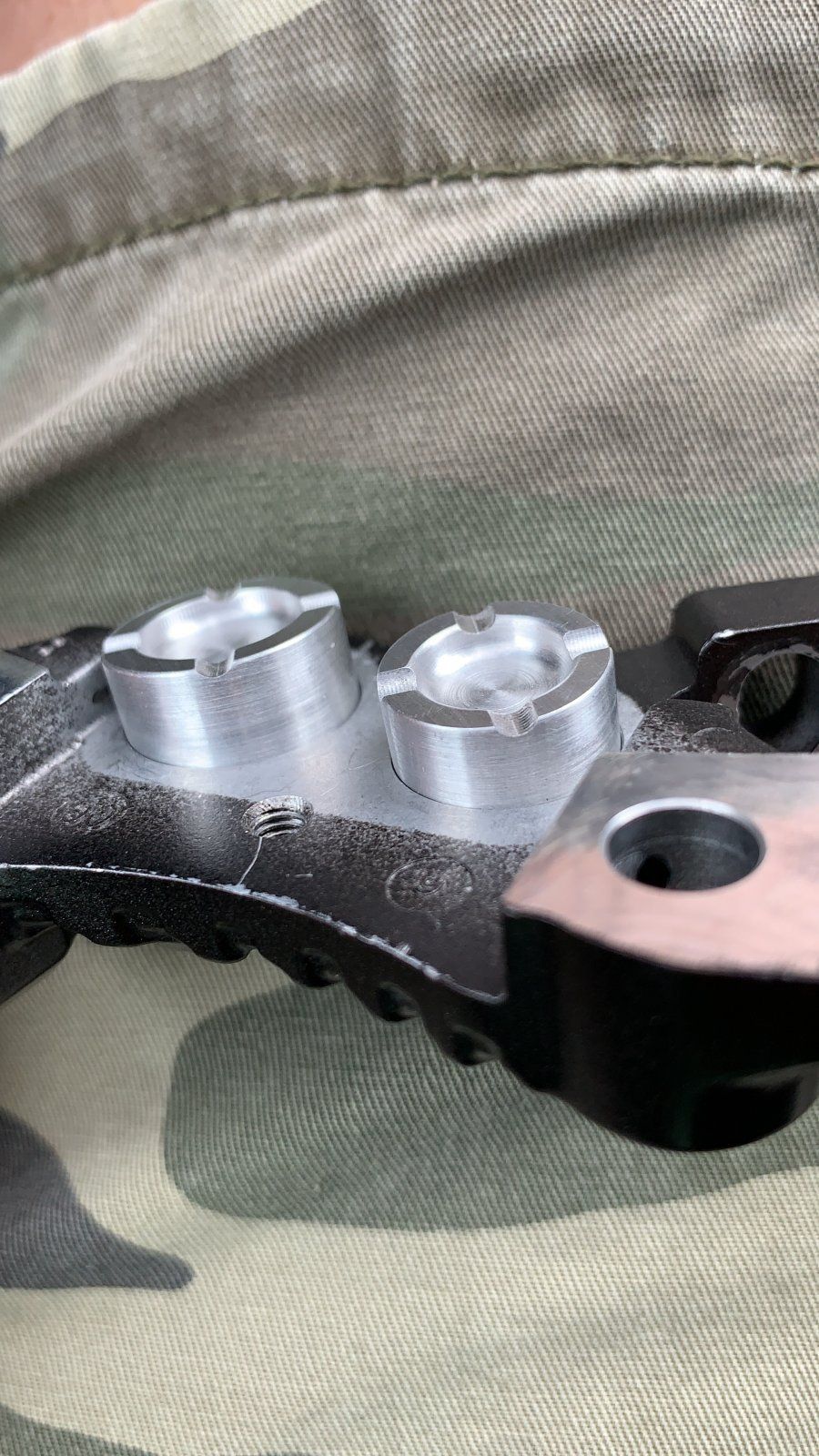

für mich Tourenfahrer ist die Shimano von der Bremsleistung locker ausreichend, weniger zufrieden bin ich mit der Gängigkeit der Kolben, die Keramikkolben sind etwas empfindlich und die Kolbenlaufflächen sind bei meinen MT520 Bremssätteln auch nicht Top, werde da mal nachpolieren und schauen ob ich nicht bessere Kolben aus Stahl oder Alu besorgen oder selbst herstellen kann
Lg Tirolbiker63
Wenn du da fündig wirst oder selbst was machst, gern bescheid geben - hätte auch Interesse dran
der User im gelben Forum mit den Alukolben hat sich nicht mehr gemeldet (wollte schauen ob er noch welche hat)
am liebsten wäre mir eigentlich wenn ich die Kolben selbst anfertigen könnte, dann könnte ich die Kontaktfläche der Wärmeübertragung selbst bestimmen (vollflächig oder nur ein äußerer Rand) und dann auch Messungen durch führen und auch mit anderen Metallen testen
wegen meinen sehr gut kühlenden Bremsscheiben (BS Punch) geht es auch weniger um Überhitzung sondern um schnellere Wärmeabführung vom Belag und um bessere Stabilität und gute Gleiteigenschaften
