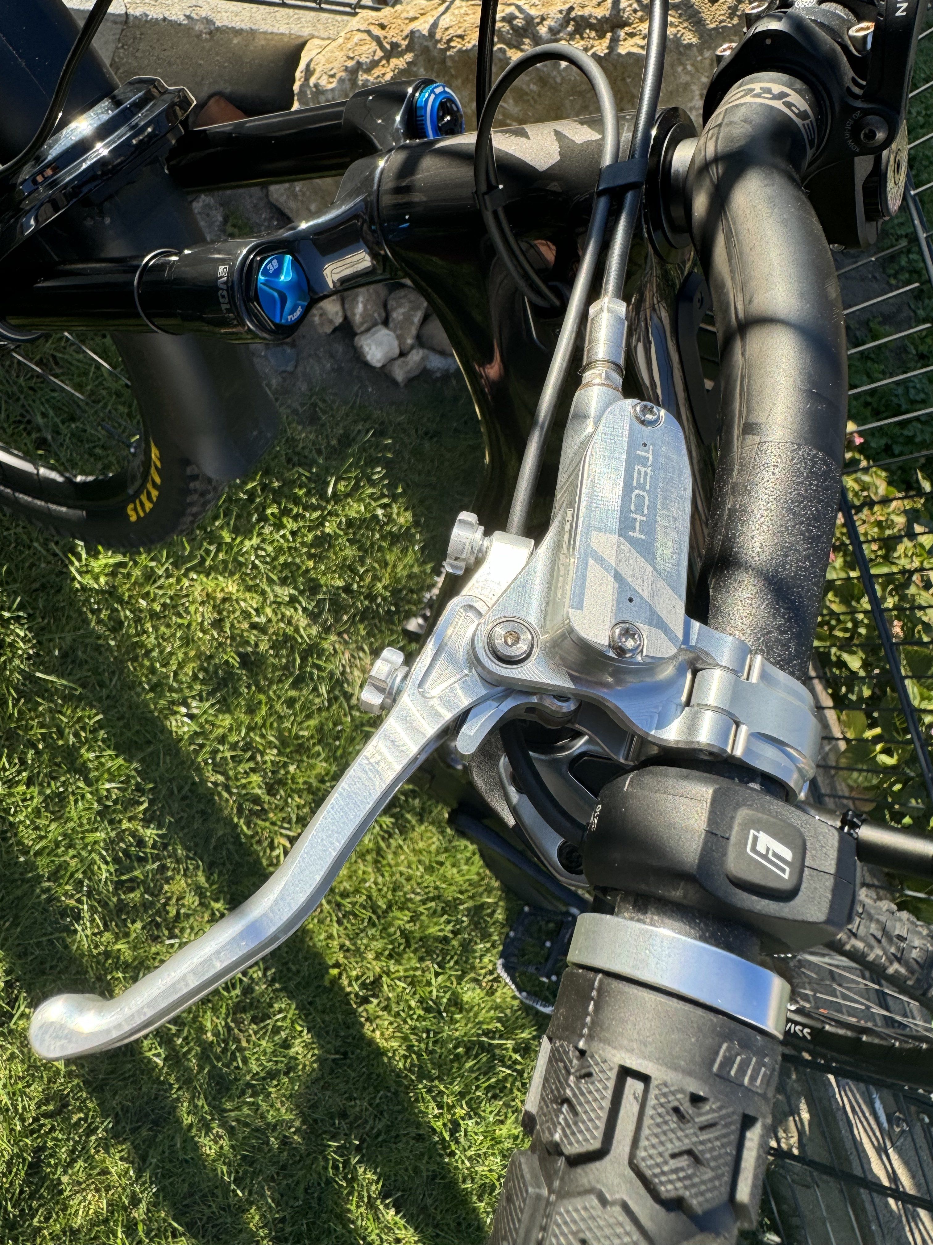

Habe gestern nem Bike-Kumpel eine Hope V4 abgekauft ... war so günstig, dass ich nicht nein sagen konnte und einfach mal zugeschlagen habe. Jetzt bin ich am Grübeln, ob ich das schöne Teil an mein Levo basteln sollte ... einerseits bin ich mit der originalen SRAM inzwischen ziemlich zufrieden, andererseits finde ich die Hope schon schöner (vor allem, da sie silber/schwarz ist und optisch perfekt ans Bike passen sollte). Ist die Bremse eine spürbare Verbesserung? Bzw. gibts beim Einbau irgendetwas zu beachten? Ansonsten gäbe es noch die Alternative, sie für ein kommendes Winter-Projekt (Bio-Fully) aufzuheben.

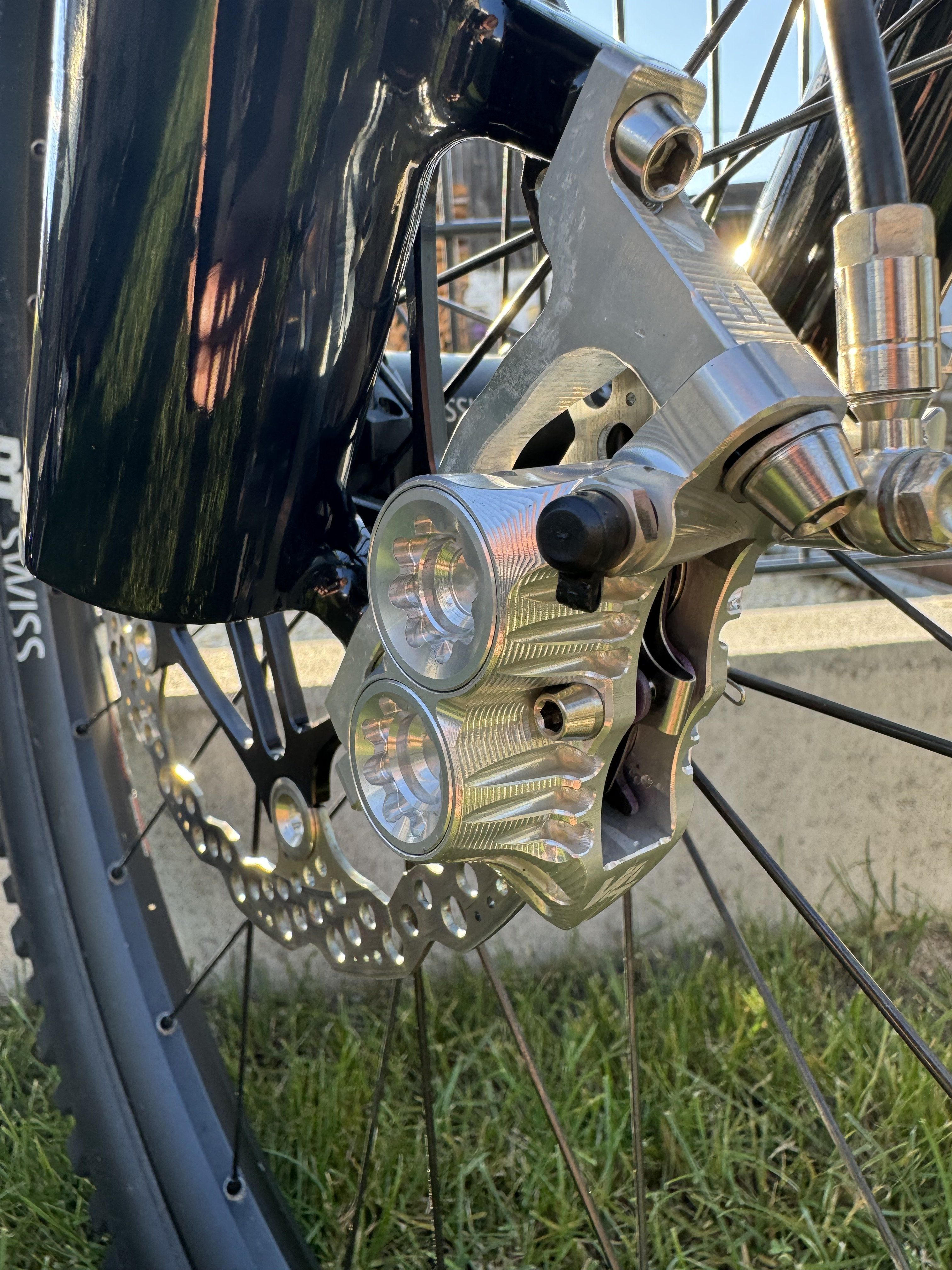

Beim Einbau gibt´s nicht viel besonderes zu beachten, außer dass wegen der großen Kolben nicht jeder Adapter passt. An manchen Adaptern stößt der Bremssattel an.
Der Luftspalt ist nicht sonderlich üppig (wie bei jeder hoch übersetzten Bremse) -> sauberes Ausrichten ist wichtig.

Zunächst mal vielen Dank für deinen ausführlichen Bericht zur Bremse ... klingt gut ... mein Vergleich ist die SRAM Code meines Levos ... die mir durchaus taugt ... aber halt ein eher hässliches Teil ist, was auch langsam nicht mehr zu den neuen Parts passt. Wichtig ist mir im Grunde einfache Wartung sowie gute Dosierbarkeit. Standfestigkeit weniger, da ich meist nicht in den Bergen unterwegs bin und im hiesigen Gelände vermutlich auch ne Felgenbremse ausreichend wäre. Die Hope habe ich jetzt (neben dem günstigen Preis) vor allem wegen der geilen Optik gekauft ... ich mochte diesen Look einfach schon immer sehr!

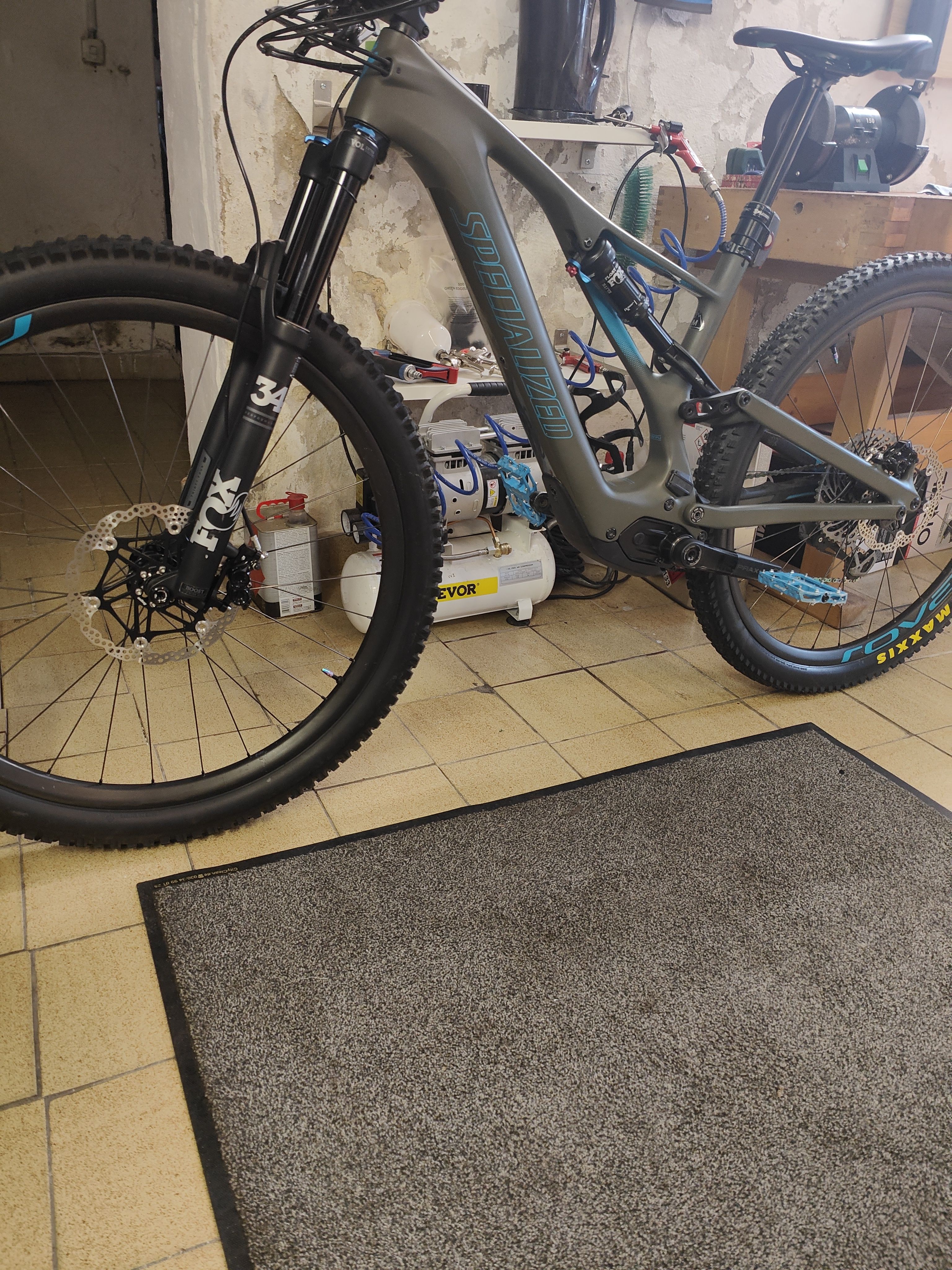

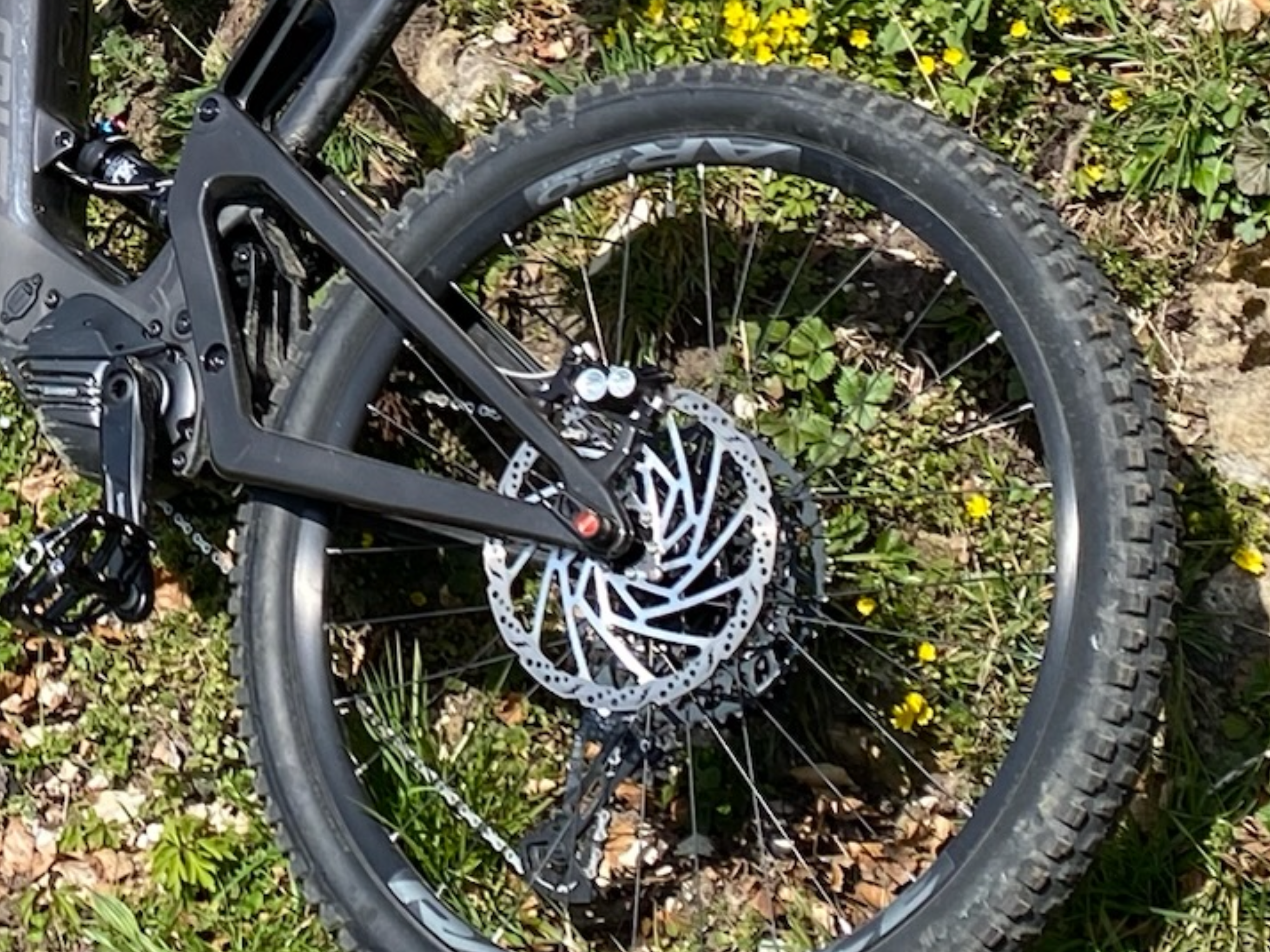

Eigentlich keine Auffälligkeiten was die Bremse anbetrifft .Außer, das die PM Adapter von Hope bezogen werden sollten . Sind präziser als andere in Kombination mit der Hope v4 .
Ansonsten ..ist halt ne DOT bremse was mich persönlich nervt . Vlt fliegt sie auch wieder raus .
VG

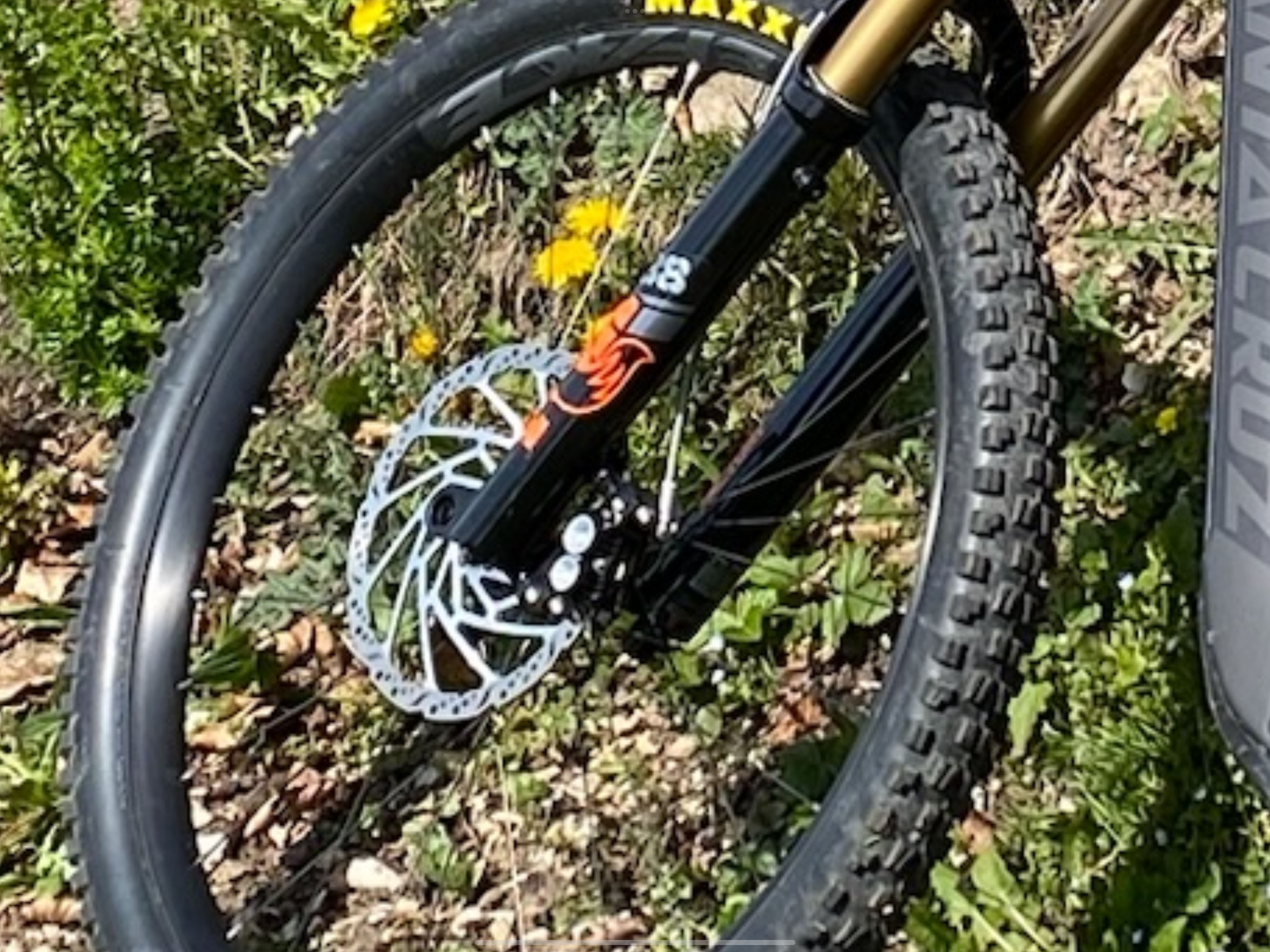

hab die Tech 3 / V4 verbaut. Ich fahr die Kombo schon seit Jahren und kann mich den Vorredner nur anschließen.
Feintunig über Beläge und Bremsscheibe könnte man noch erwähnen.
Hab mit den Galfer Belägen gute Erfahrungen gemacht. Die Trickstuff sind auch top aber so gut wie nie lieferbar...
Bremsscheibe jenseits der 200mm macht dann auch nochmal einen deutlichen Unterschied was das Thema Bremskraft angeht wenn du danach suchst.
