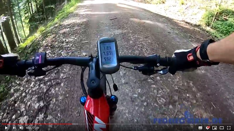

Pedelec-Biker hat die knapp 1000hm mit 240% max. 400W erreicht und hatte noch 3 Balken über. Nicht im Breeze Modus mit 80% Unterstützung und max. 125W.
Das ist ein meilenweiter Unterschied.
Rosa zeigt das Bedienteil nicht grün oder blau.
Das heisst im Breeze Modus (75%, max. 125W, grünes Licht) kannst Du locker mit 1700-2000Hm rechnen, und das mit einem 250Wh Akku. Heisst mit 500Wh Akku das doppelte.
