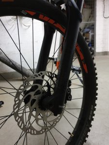

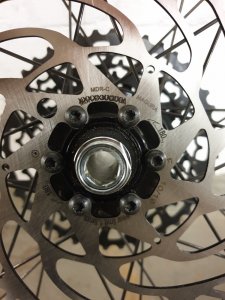

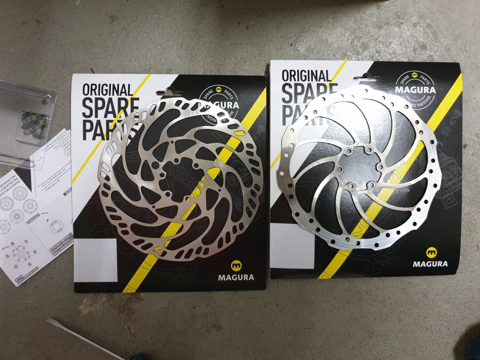

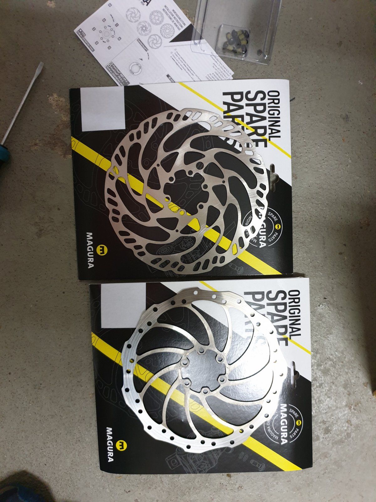

Bei mir traten die Vibrationsgeräusche auch auf und zwar bai ca. 10 km/h und 19 ... 22 km/h. Ich fahre Nobby-Nic 27,5 " Reifen.
Nun habe ich die 203mm Storm-HC Bremsscheibe durch die neue Magura MDR-C Bremsscheibe ersetzt und jetzt ist Ruhe.
Guten Morgen.
Ich habe mir am Wochenende vorne und hinten die neuen magura bremsscheiben montiert. Das nervige klingeln ist jetzt erst ab knapp 40 kmh zu hören. Ich bin stolz und froh das es jetzt nicht mehr bei 28-32 kmh klingelt.
Vorne 203 und hinten 180.
