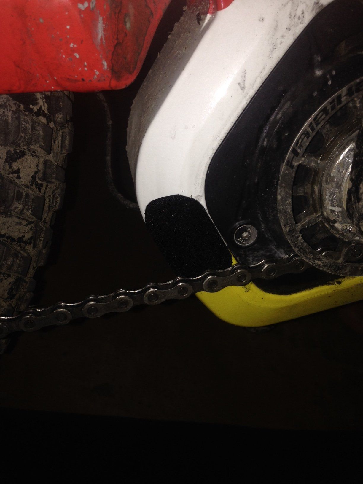

auf jedenfall würde ich euch raten and der stelle (siehe foto) etwas hinzukleben da sich nach wenigen fahrten schon erahnen lässt das wohl der lack dort nicht lange den berührungen der kette standhält....
ich hab selbstklebendes Klettband genommen und dann mit dem feuerzeug etwas angebrannt ....

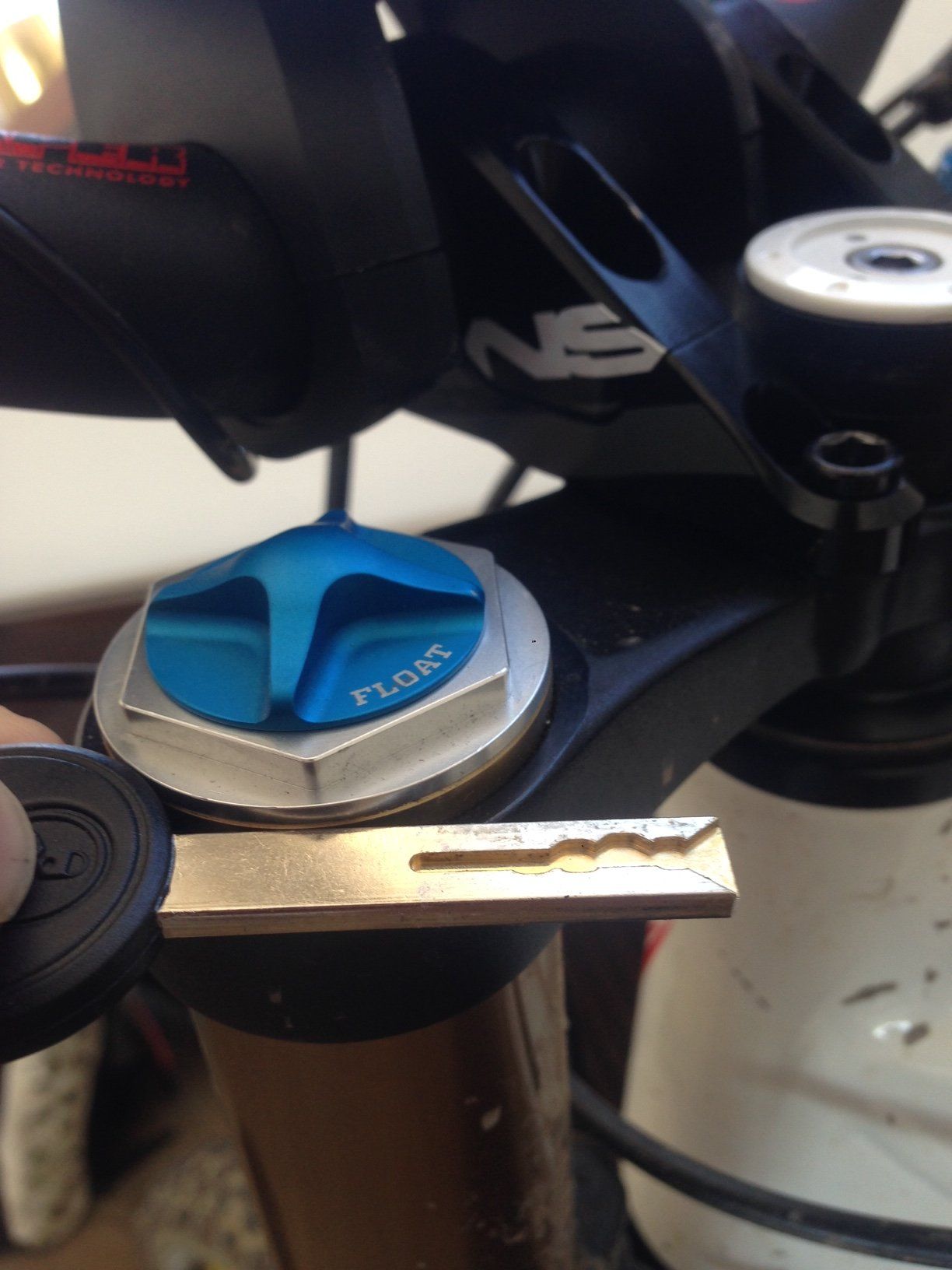

an das mit der gabel hab ich auch schon gedacht ...wie beim MX ...muss man aber schaun ob es da nicht irgenwelche Einschränkungen bezüglich des einbaus gibt...bei der boxxer musste man da div. masse einhalten ...ich hab da grad 1ne schlüsselbreite (der einfachheithalber ;-) )...3mm

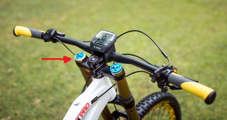

An so nen Directmount (Lenker) hab ich auch schon gedacht, hast du dann das Intuvia aussermittig plaziert? Auf meinem Bildschirm ist das etwas dunkel, kann es nicht richtig sehen.
naja meine boxxer mit stahlfeder hatte auch 3kg und ich fahr keine maxxis ...auch ohne räder drinnen ist es gefühlt schwerer...da ich fast alle anbauteile gleich hatte kann es nur am rahmen liegen ...
@AIR-MARKY ja intuiva ist aussermittig montiert...
