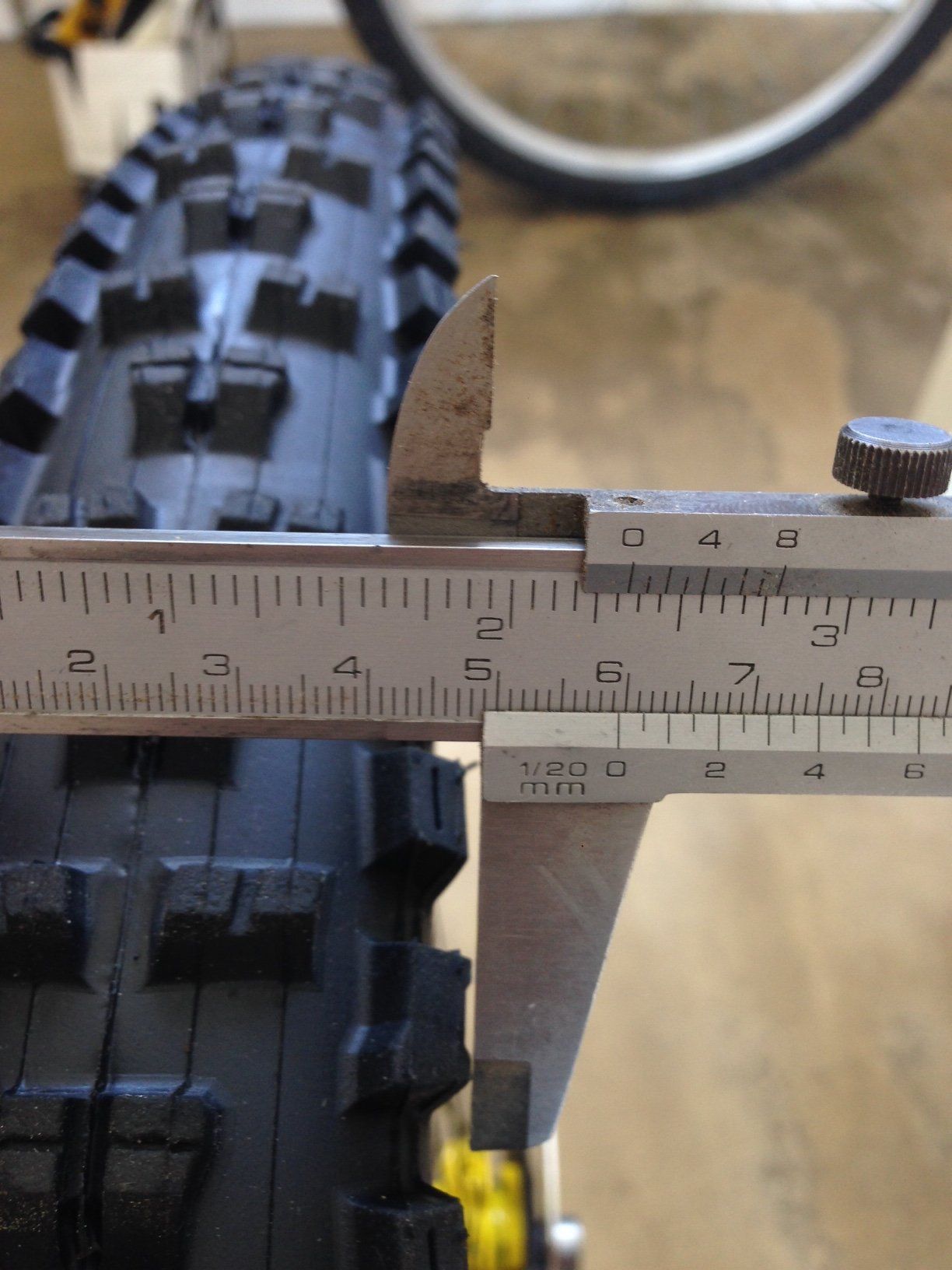

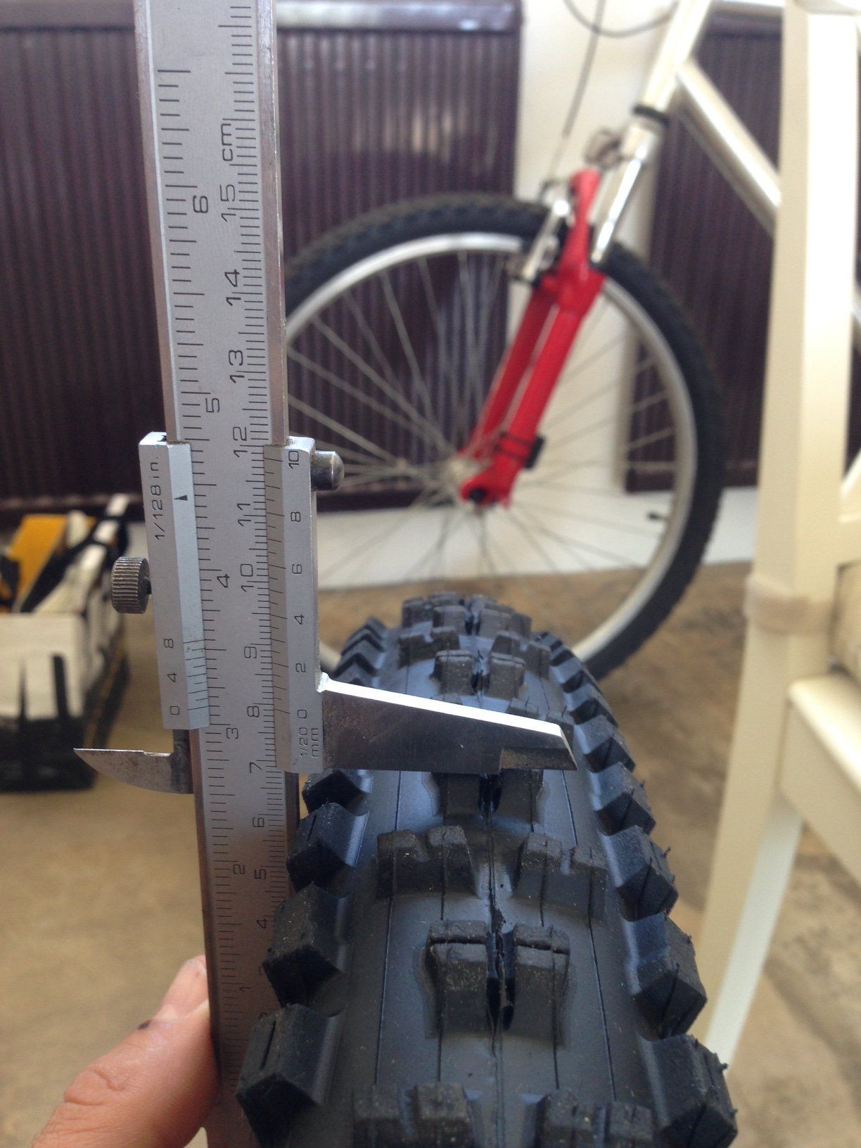

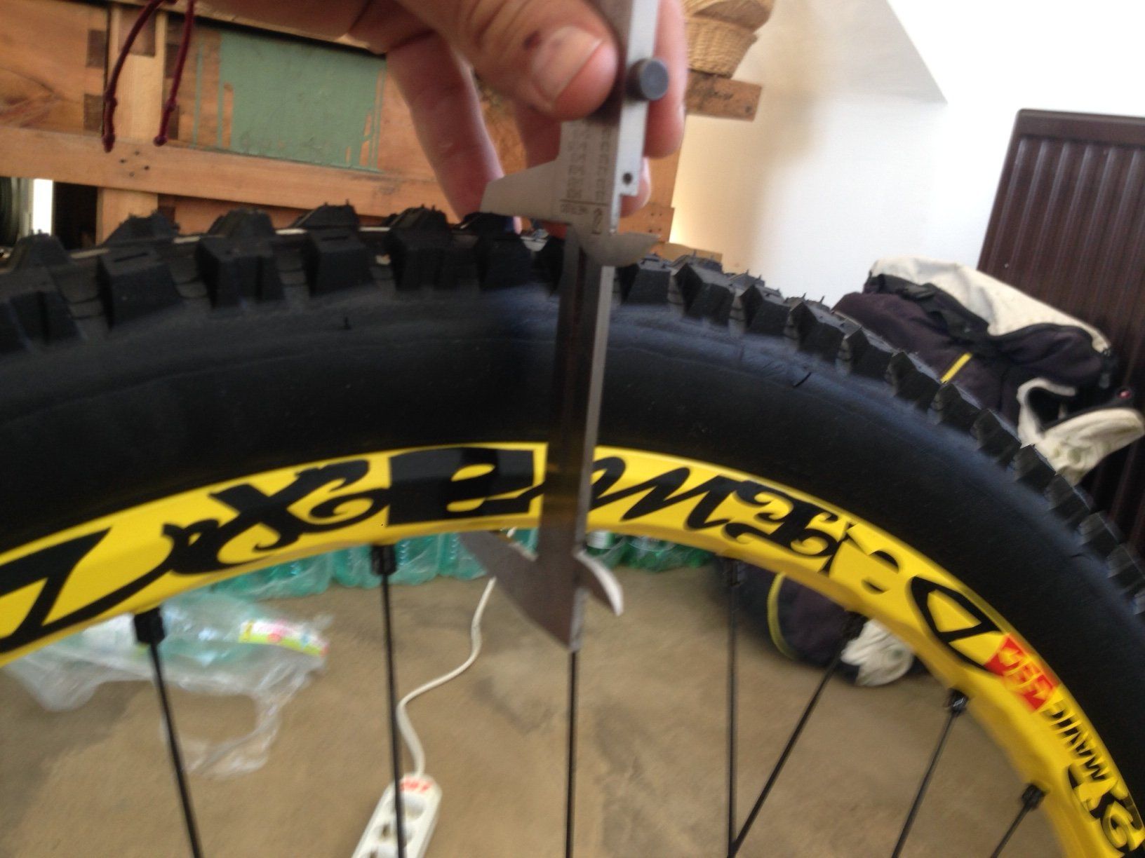

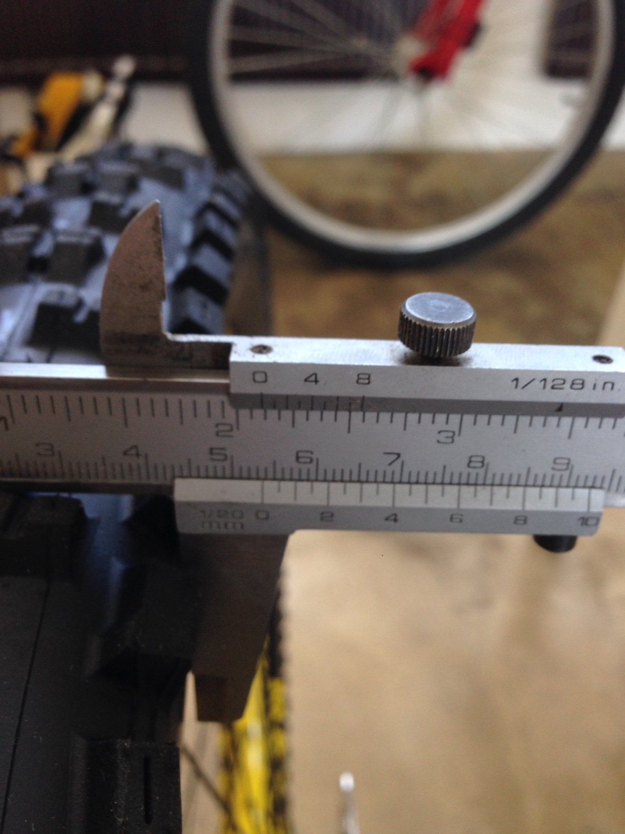

so die restlichen masse ...hab "locker " angehalten ...wann man richtig zusammendrückt wirds natürlich schmaler...
breite stollen 59,4
breite karkasse 53,7
höhe 79,2
gemessen siehe fotos

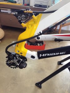

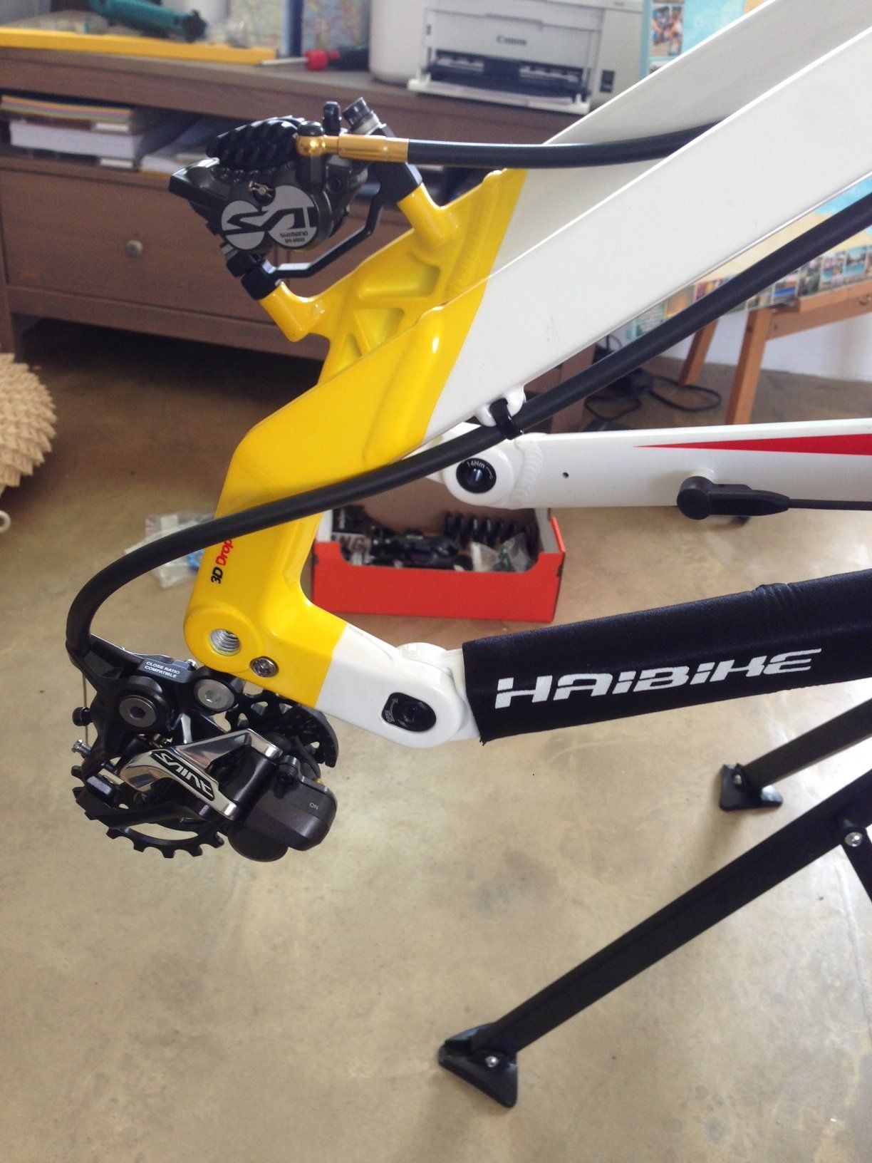

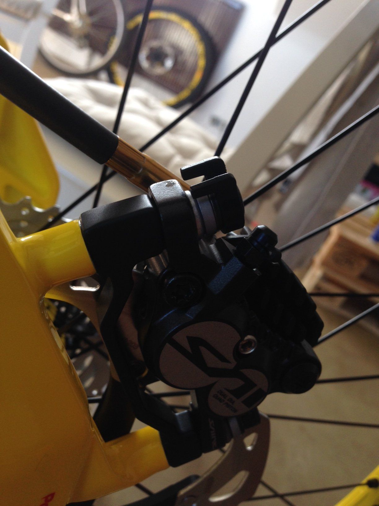

@elisabet, du hast den Bremssattel falsch montiert !!!!
Du hast den Bremssattel plan auf den Höhenadapter und die Neigungsausgleichscheiben darüber ????
Was soll das bewirken:(:(:(???
Wenn der Bremssattel plan aufliegt ist keine Neigung mehr einstellbar !
Da kannst du die Teile gleich weglassen !
Ich hoffe du weist wie man eine bremse parallel einstellt
Gruß mike
Die Scheiben sind bei den Adaptern neuerdings dabei, habe aber nirgends eine Montageanleitung gefunden.
Hab die Adapter ohne verbaut, klappt wunderbar !
Aber vielleicht gibt es hier einen Ober-Super-Experten, der uns alle aufklärt !
Da der Adapter ja oben dicker als unten ist steht der Schraubenkopf nicht mehr plan zum Bremssattel hin, evtl. will man das mit den Scheiben ausgleichen für eine gleichmäßige Pressung auf den Bremssattel.
Kennt man ja auch von V-Brakes wo es so gemacht wird.
