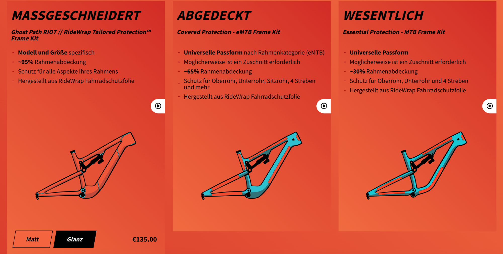

Ja, ich habe Ride Wrap benutzt. Es gibt da eine für E-Bikes, die ca. 60% des Rahmens abdeckt. Die meisten Teile kann man verwenden, einige habe ich selbst noch etwas zugeschnitten.
Ich dachte mir zuerst beim Auswählen auf der Homepage, daß es eine genau passende für das Ghost Path Riot gäbe, es wird einem aber dann ein allgemeiner e-bike Kit vorgeschlagen. Aber wie gesagt, passt weitesgehend.
Also ich kann ein maßgeschneidertes Kit auswählen (ganz links). Ich bestelle es mal und berichte.

Ja, das ganz linke ist Maßgeschneidert. Dafür musst du das Bike aber fast wirklich komplett zerlegen. Das war mir zu viel Aufwand.
Wichtig bei Ride Wrap: Geduld beim Aufbringen, sauberste Hände, sauberes Bike sowieso. Und sehr sorgfältig die Laugen/Wassermischung ausstreifen.

Habe mich heute mal an die RideWrap-Installation gemacht. Ist mein zweites Rodeo und hat wieder alles ganz gut geklappt. Schaut im Moment noch wild aus was kleine Blasen anbelangt, aber die sind das letzte Mal an meinem Salsa Cutthroat nach 2 Wochen von allein verschwunden.
Man muss beide Räder ausbauen und logischerweise das Rad gründlich reinigen, aber sonst kommt man mit etwas Fingerspitzengefühl in alle Ecken.
