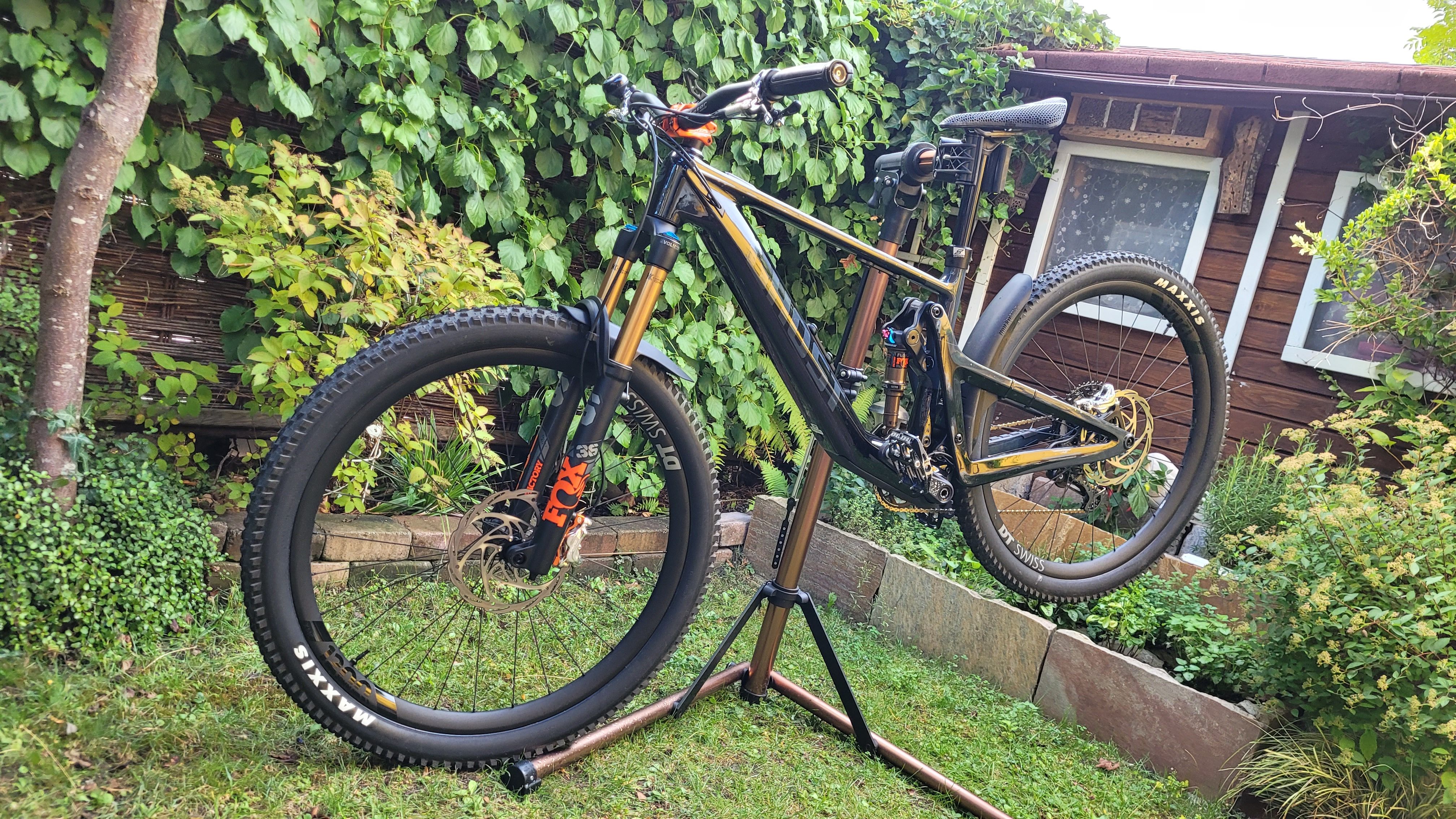

Nach den ersten Erkenntnissen beim Schrauben und Feintuning:
Negativ:
1)
Die Dokumentation ist grausam!
Nur ein Buch mit Sicherheitshinweisen und Anleitungen, wie z.B: ein Gepäckträger auf ein Kinderrad zu montieren ist und Schnellanleitung von Fazua und Fox, das wars. Nun das machen Andere Hersteller leider zu oft auch so.
Doch bei Ghost ist selbst auf der Homepage nichts besseres zu finden, nicht mal eine technische Beschreibung der verbauten Teile, die über den Verkaufsprospekt hinaus geht, ist verfügbar.
Da wurden dem Rad z.b.: 240ml
Dichtmilch beigelegt ohne Erklärung. Einfüllen über das Ventil ging nicht, nach dem öffnen des Mantels hab ich festgestellt das ein Durchschlagschutz von PTN montiert war.
Für mich völlig sinnlos und unnötiges Gewicht. Also raus damit und die Milch rein, nun passt es!

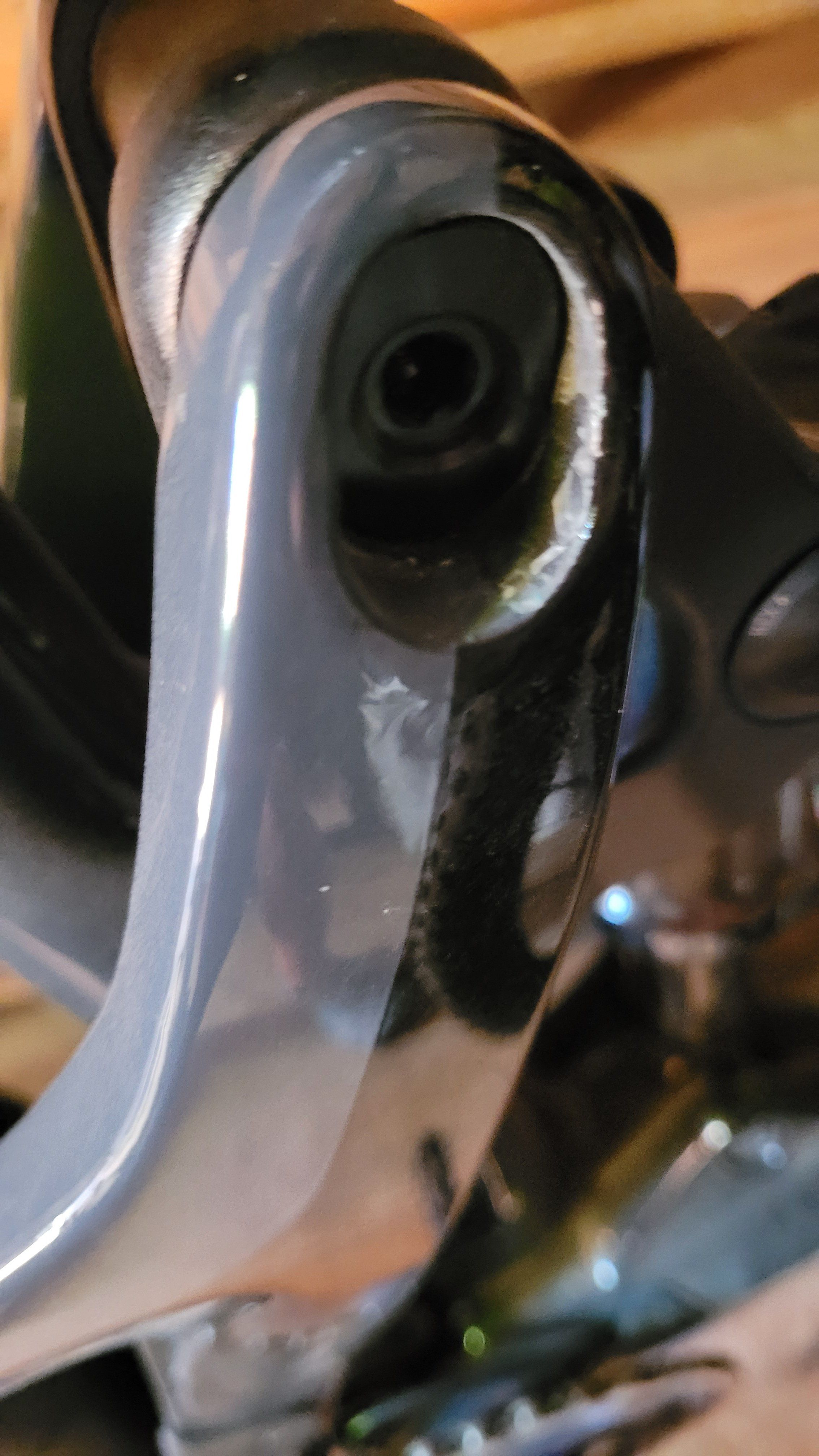

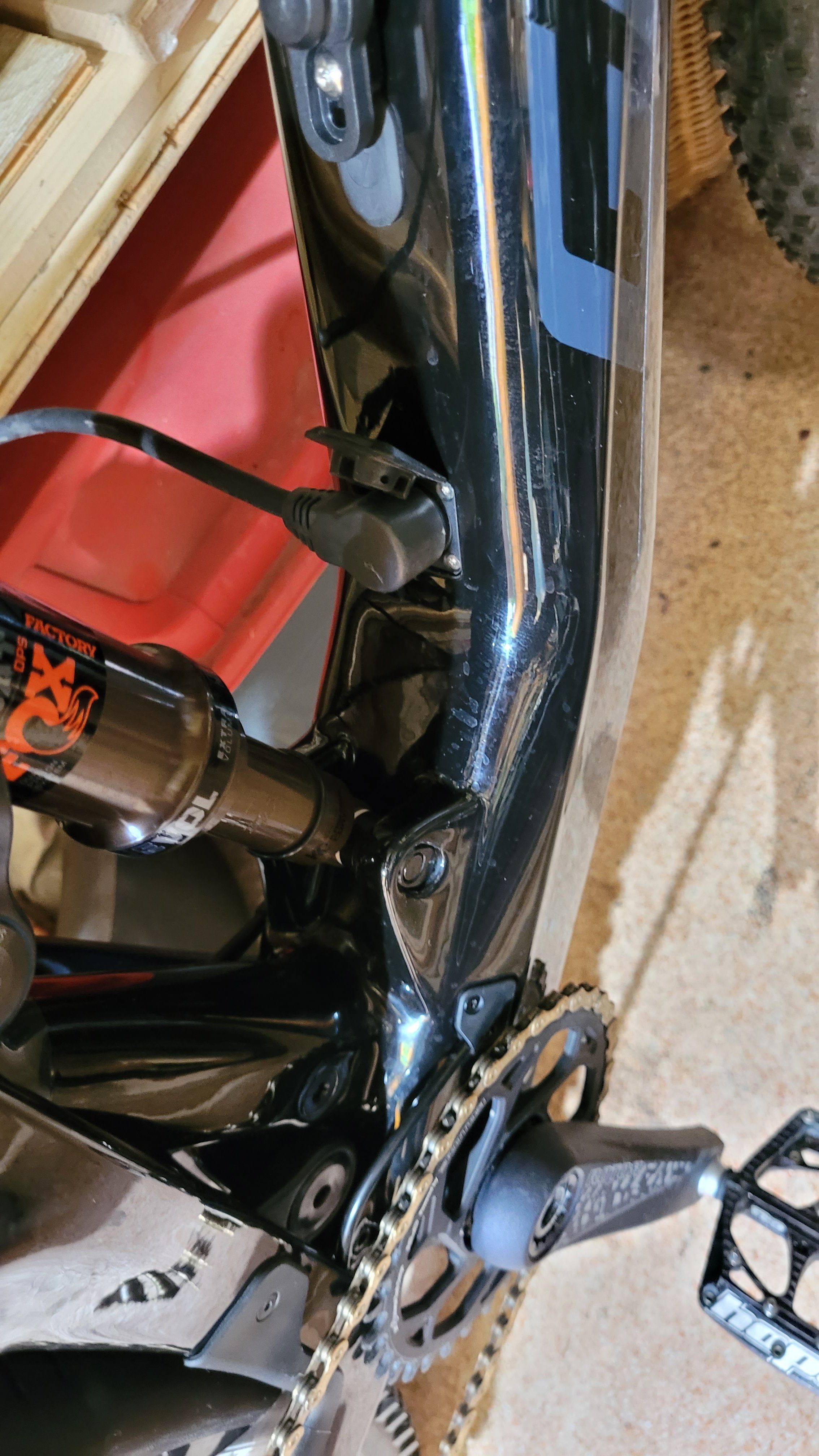

Der Lack, von weitem sehr schön und Stilvoll, doch leider sehr Kratzerempfinlich (bereits durch Putzlappen) und unsauber verarbeitet. In den Schrauben-Augen Von Rahmen und Schwinge fehlt der Lack völlig!
Deshalb habe ich sofort überall Steinschlagfolie montiert, ist nur eine Notlösung und nicht schön geworden (daher die Blasen auf manchen Bildern). Im Winter werde ich da mal zum Profi gehen...

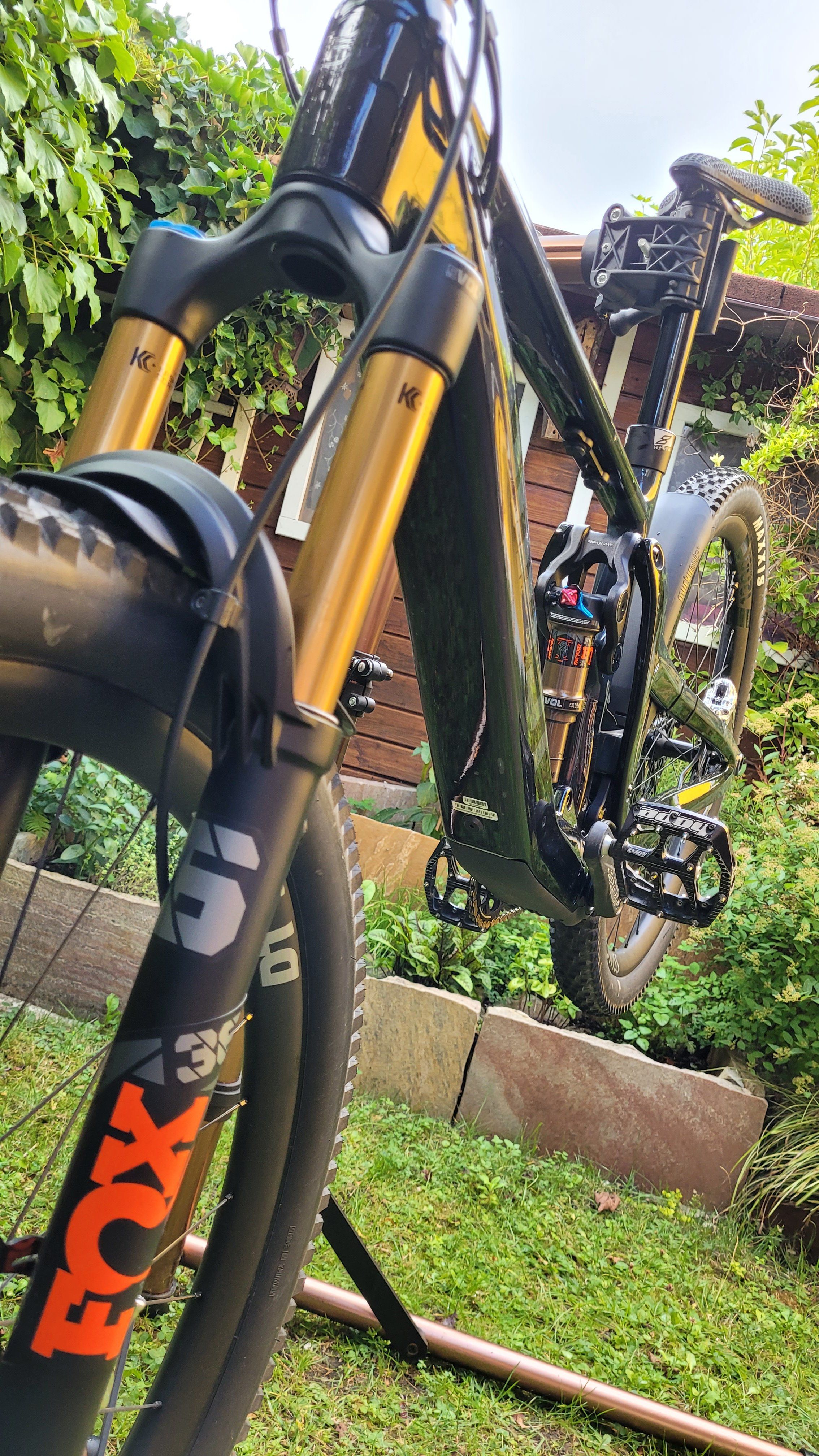

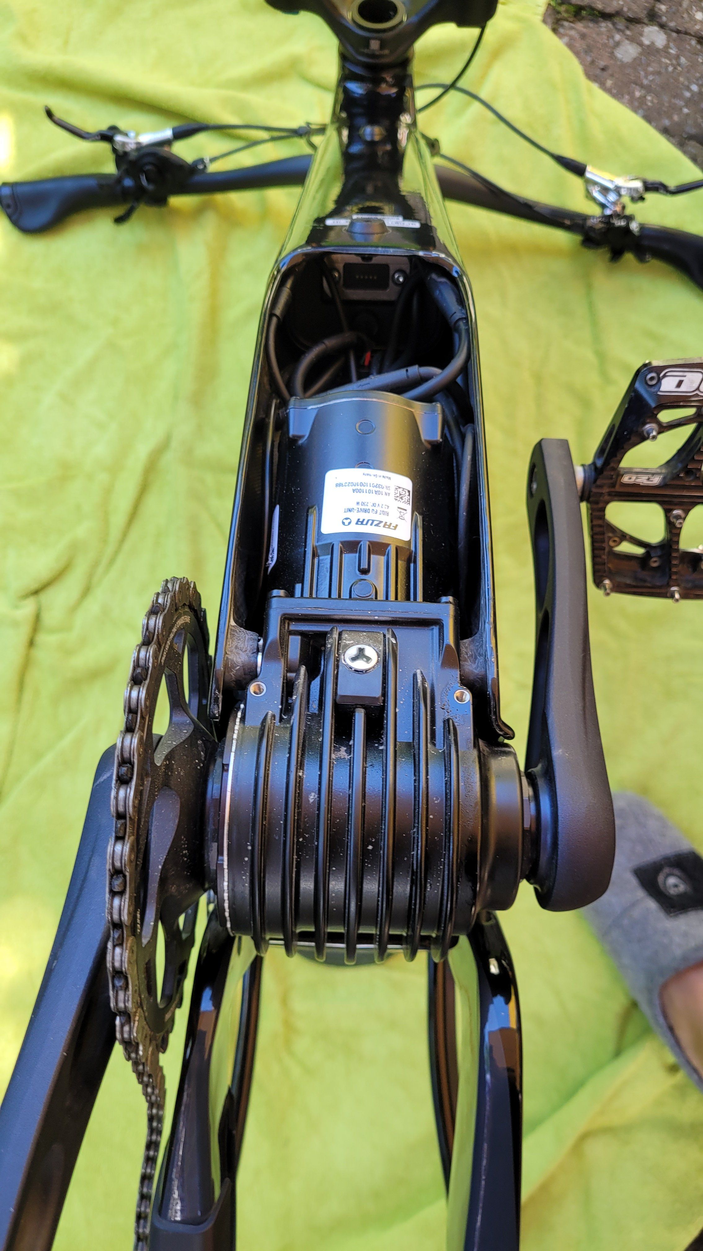

Klappergeräusche auf sehr holprigen Strecken,
nachdem ich die Losen Kabel im Unterrohr mit Klettband fixiert habe war es ruhig.

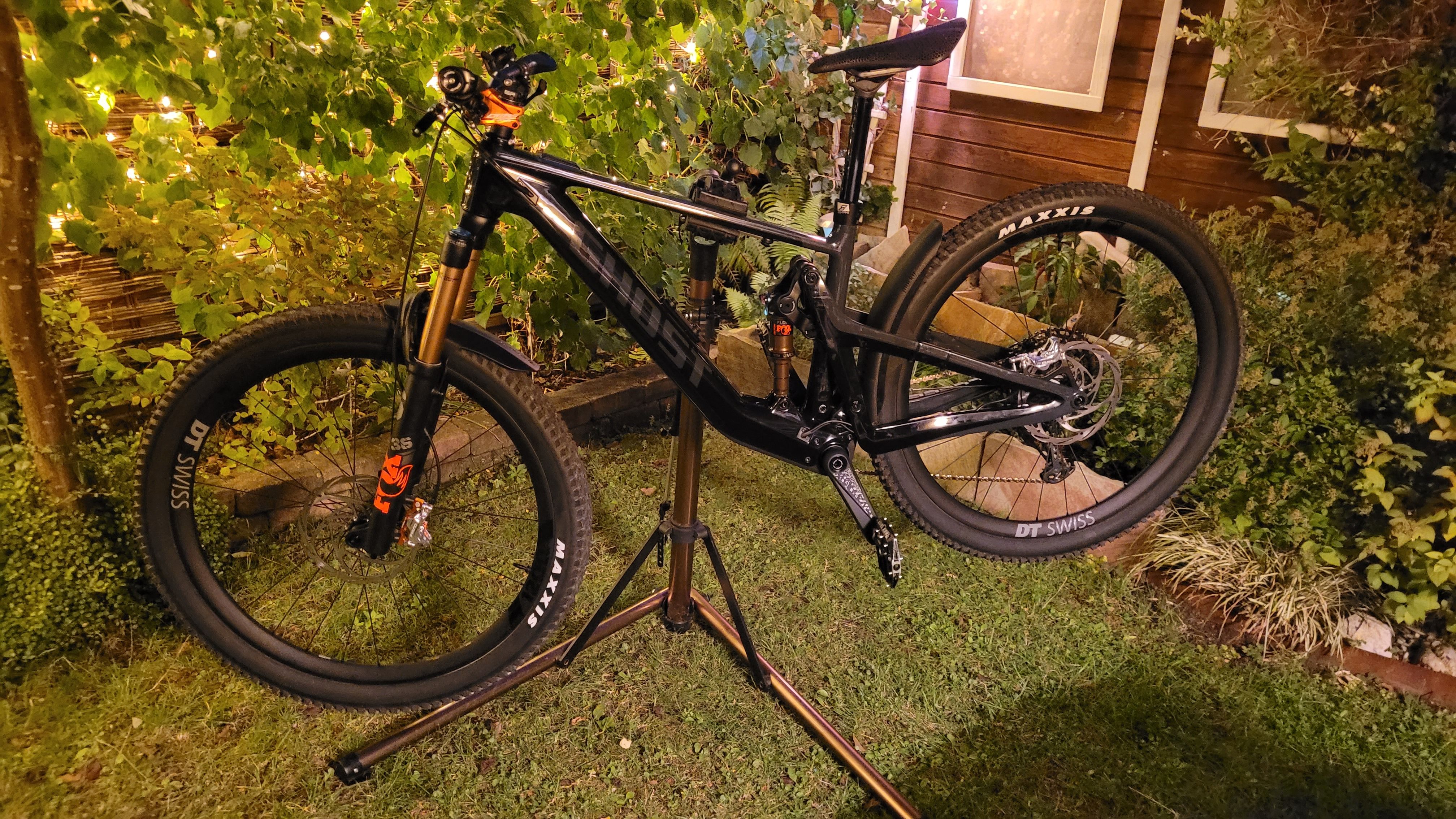

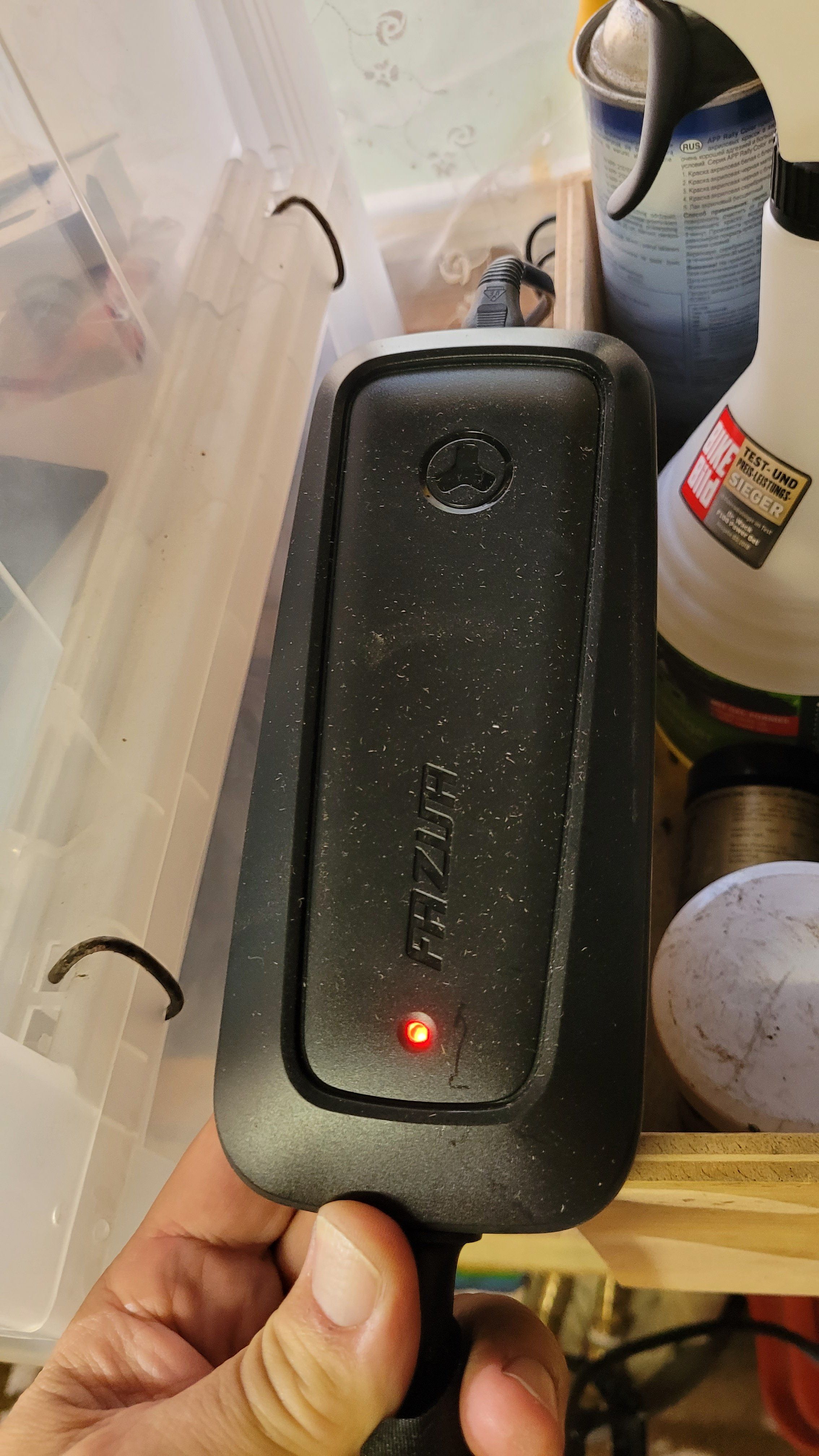

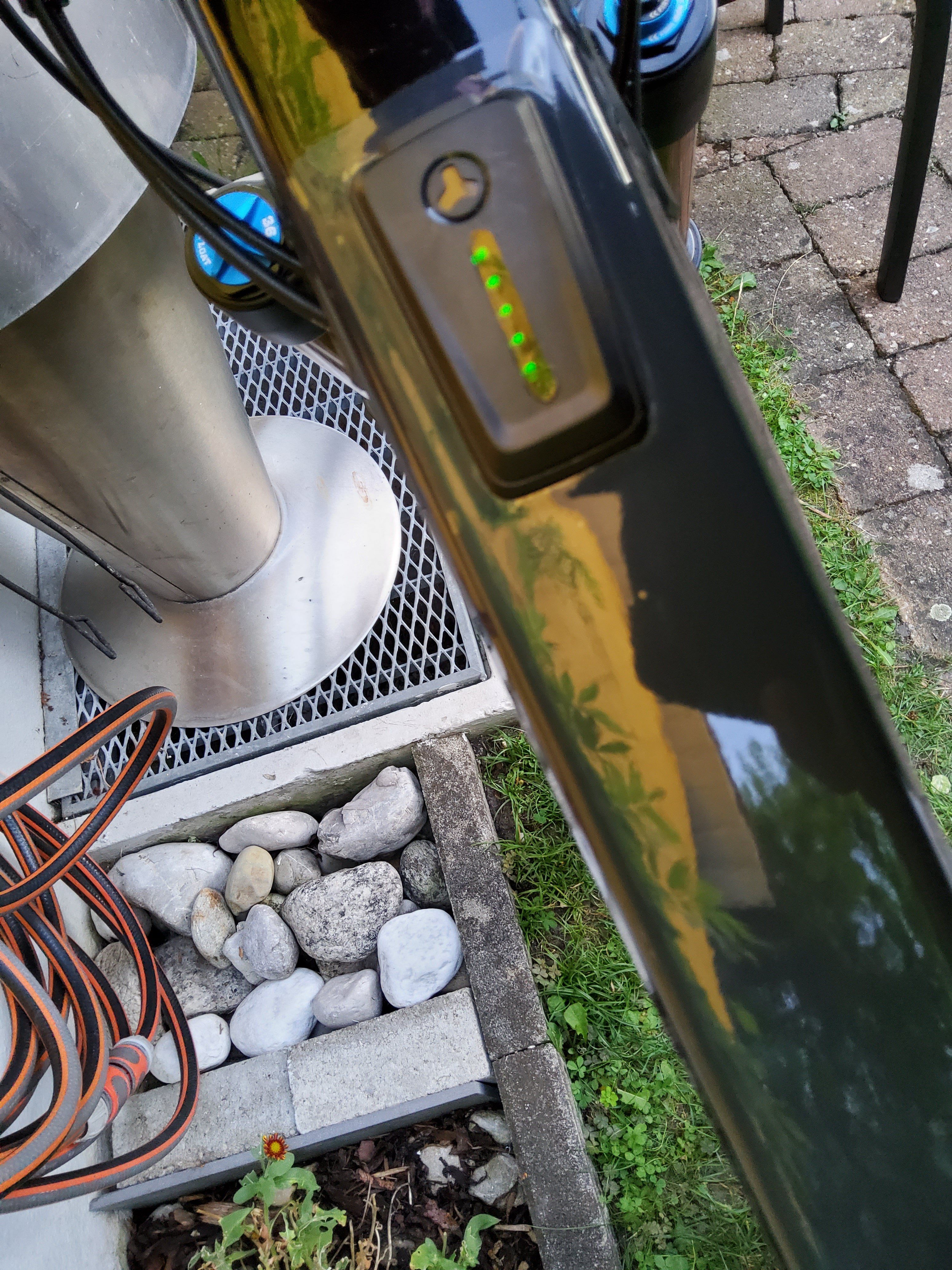

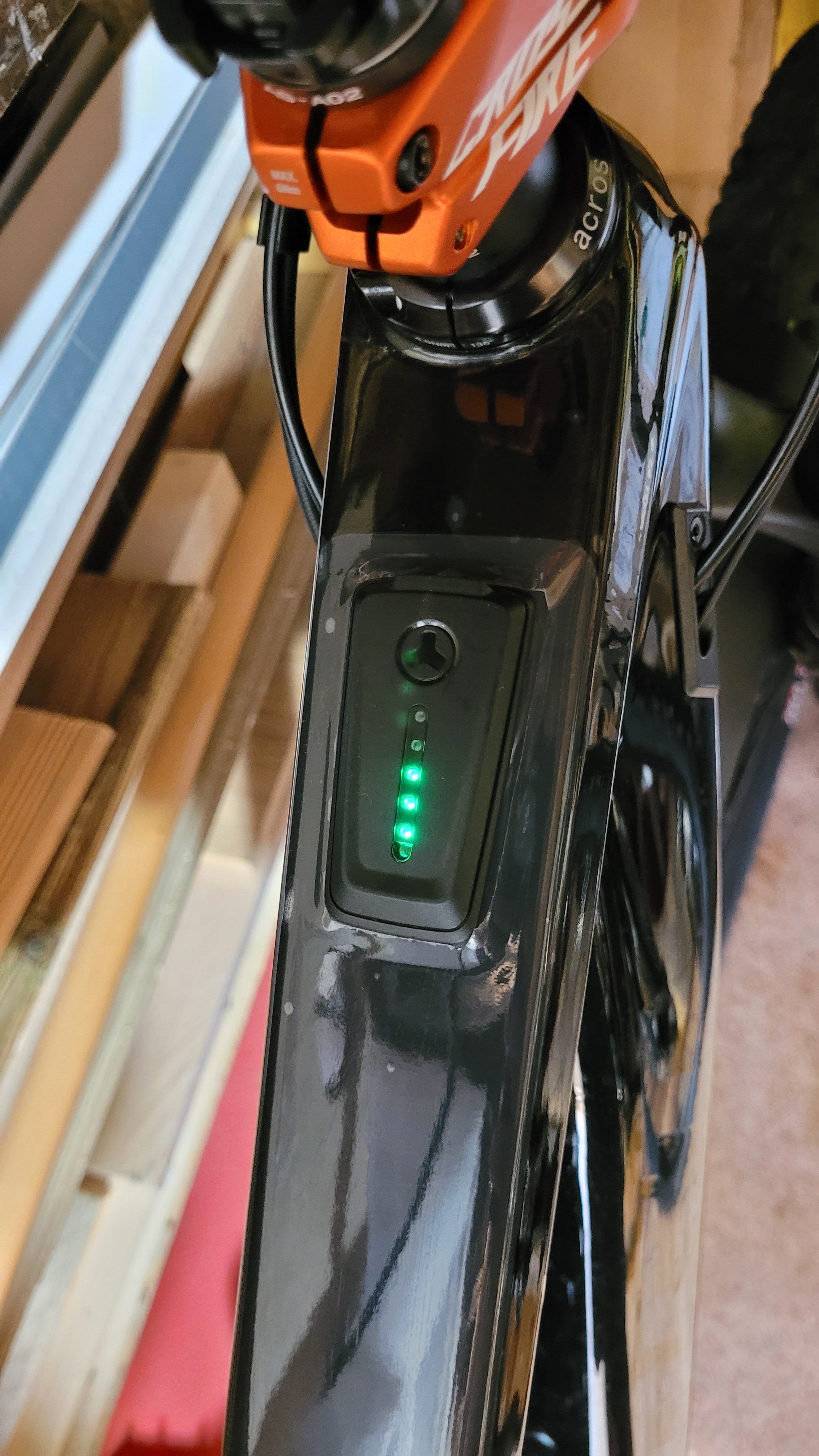

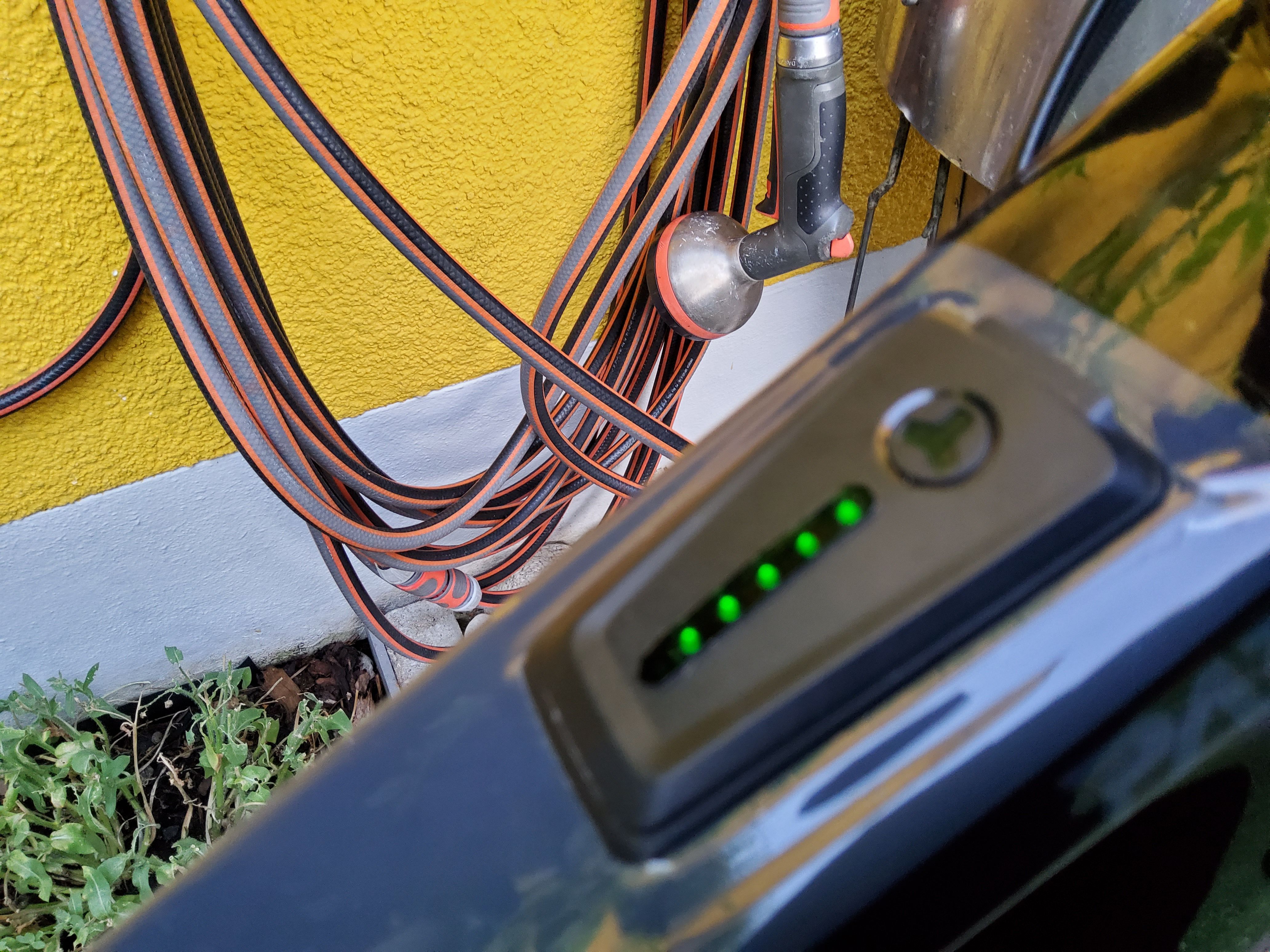

Die LED Ladeanzeige ist viel zu grell! Ich werde mal versuchen dasss mit Tönungsfolie abzudecken...
Hab ich erfolgreich gemacht siehe #11
In der Fazu Toolbox wird sogar der aktuelle Stromverbrauch der LEDs angezeigt, leider lässt sich nichts verändern??

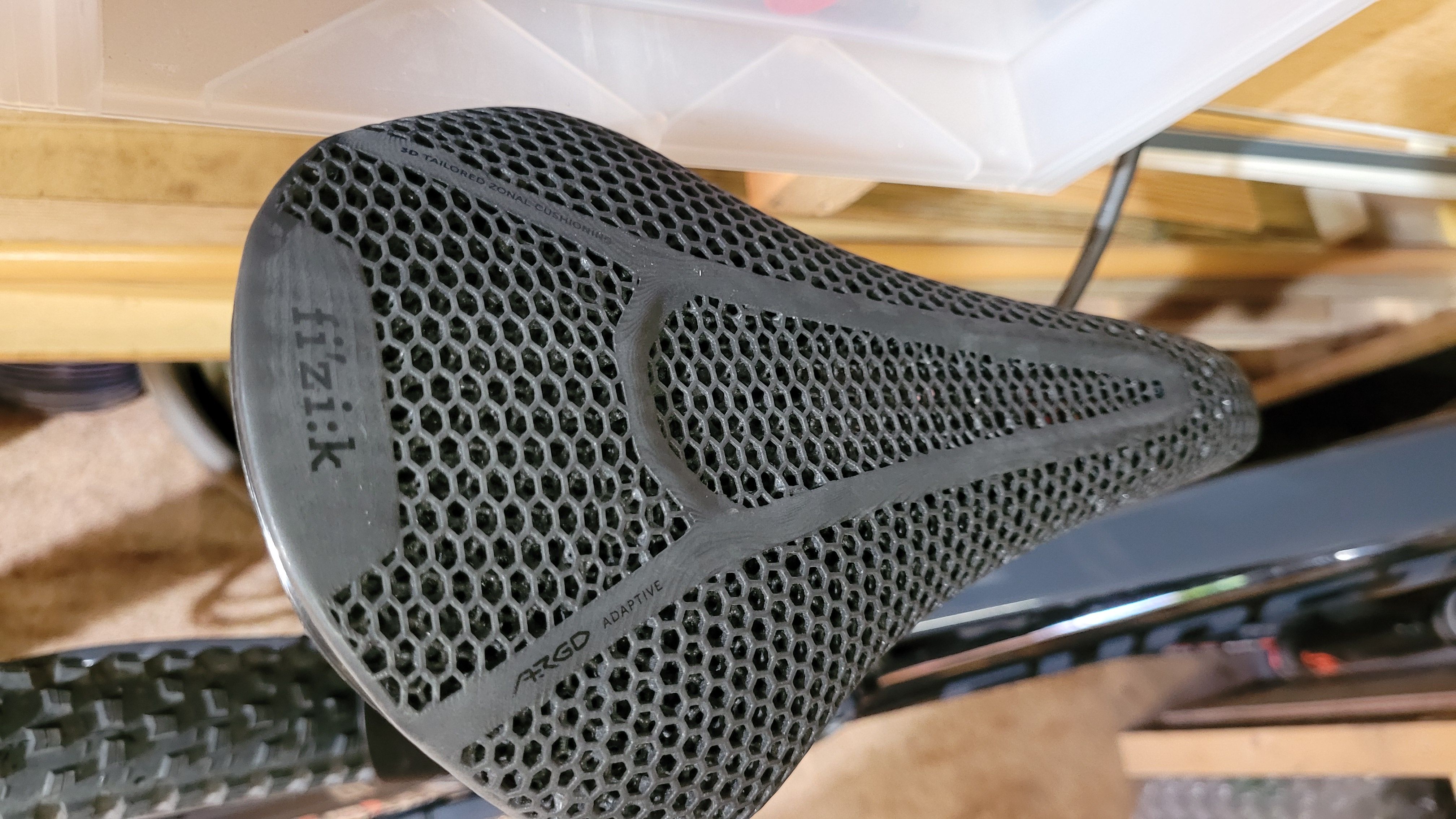

Der
Sattel von Fizek aus dem 3D Drucker ist richtig nice, bequem und nur 110g schwer (selber gewogen).
Nachtrag:
Nach ca. 500 km mit dem Sttel bin ich noch immer sehr zufrieden, was wirklich bedeutend ist, da ich die letzten 3 Jahre mindestens 6 verschiedene Sättel getestet habe und nie wirklich zufrieden war.
Der Fizek
Sattel hat auch einige Tage zur Eingewöhnung benötigt, doch das ist bei jedem Sttel so.

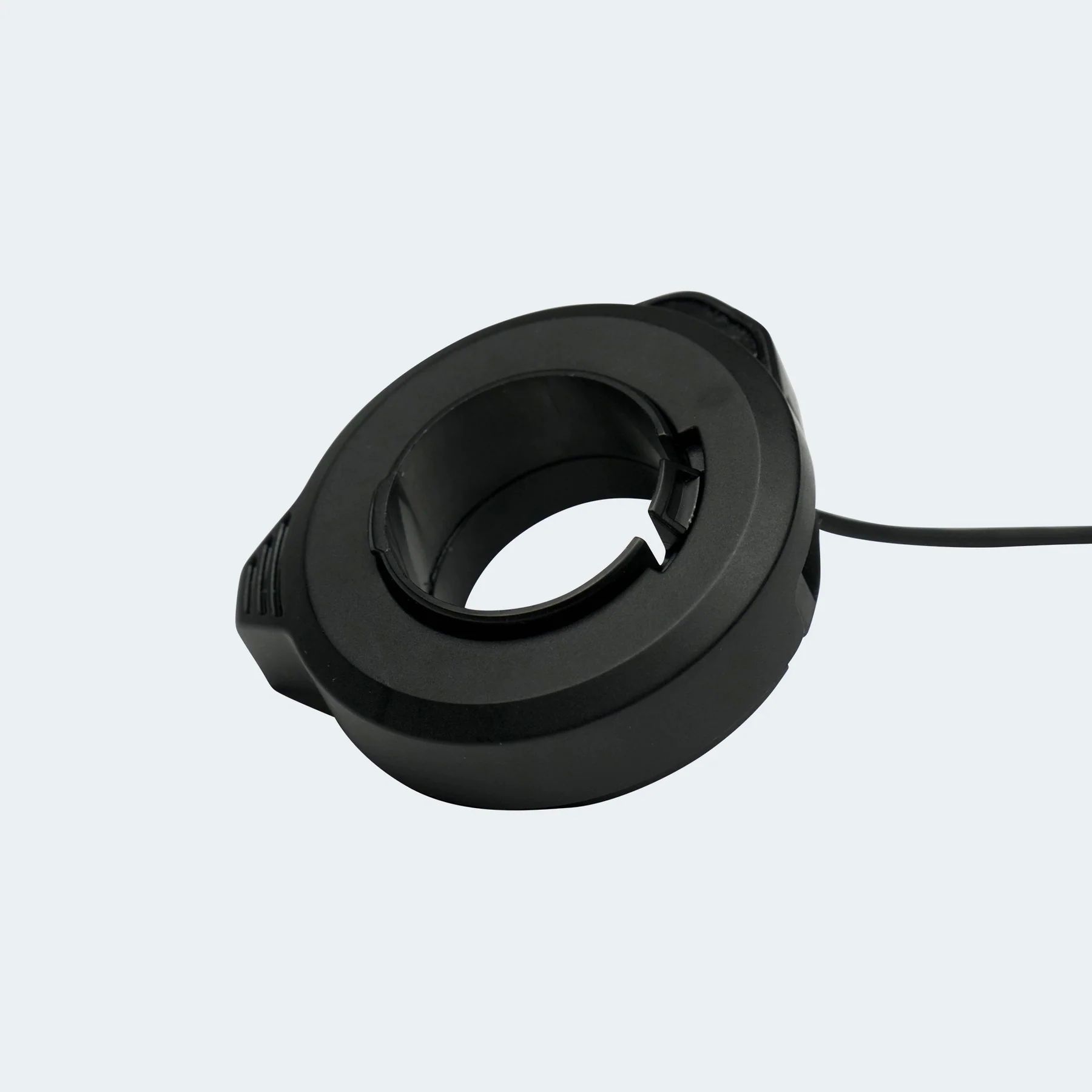

Mit dem Fazua Ergo Ringschalter am Lenker, komme ich sehr gut klar. Entgegen der, in vielen Tests postulierten Meinungen, dieser Bediebhebel des Antriebs wäre "klapprig, billig und schlecht zu bedienen" empfinde ich die Bedienung und die Haptik als zuverlässig und stimmig!
