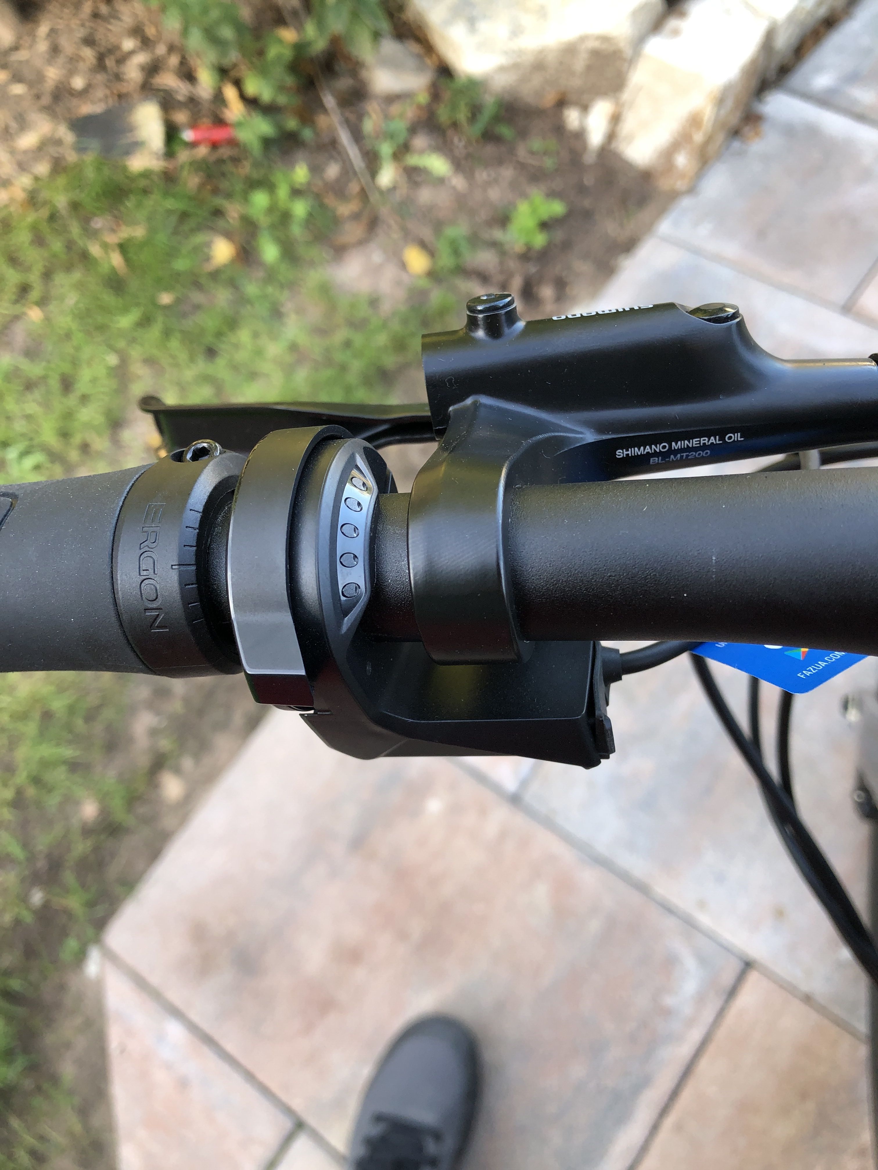

Ich kenne sonst auch nur die anderen Bilder - das Teil ist ok - die EMTB Version ist ohne die Dioden
Ahhh vielen Dank - ich hatte nämlich auch keinen Unterschied erkannt zum FB-Video aus dem April 2022.
Aber der Unterschied ist durchaus plausibel, danke :)
