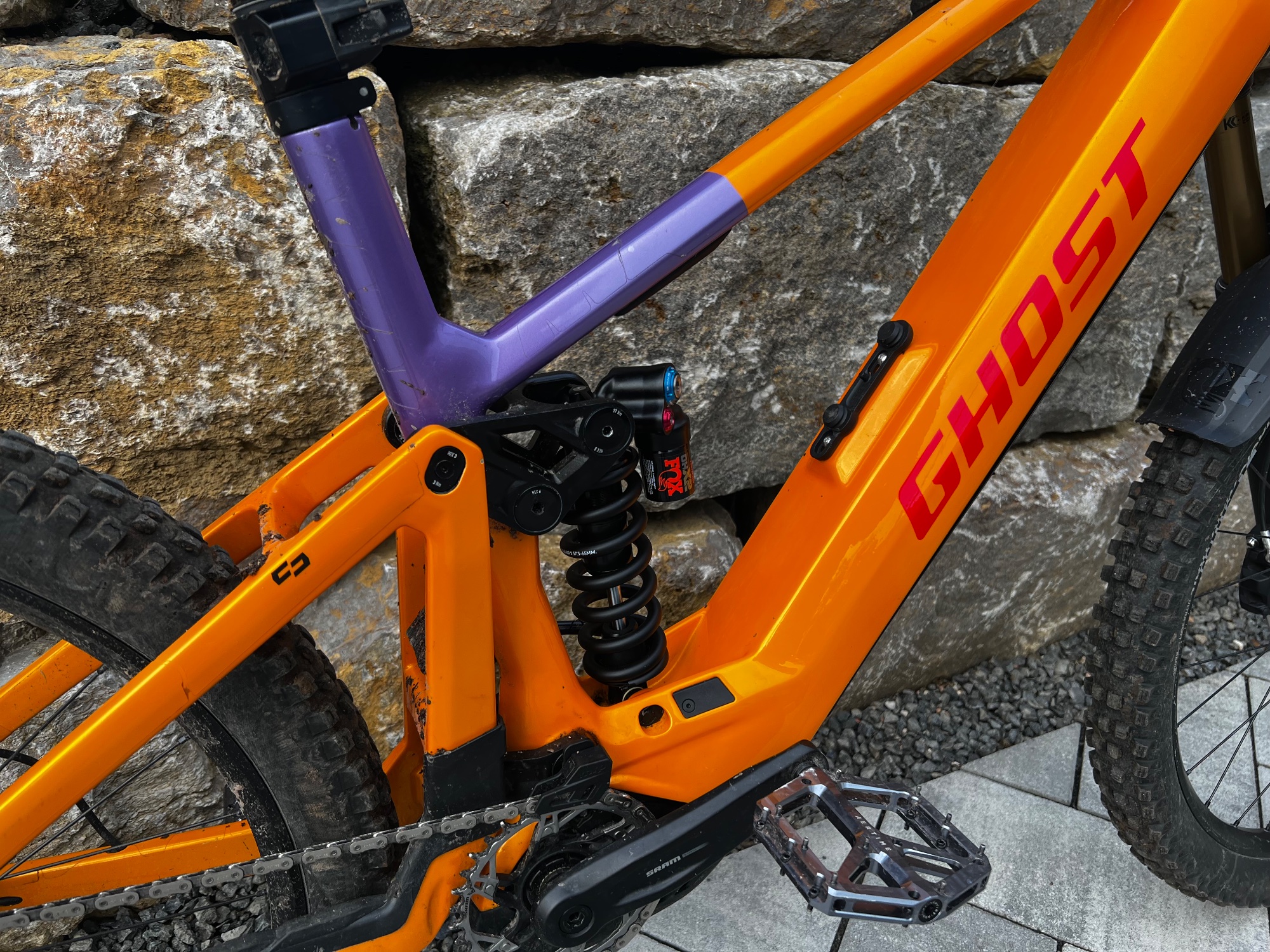

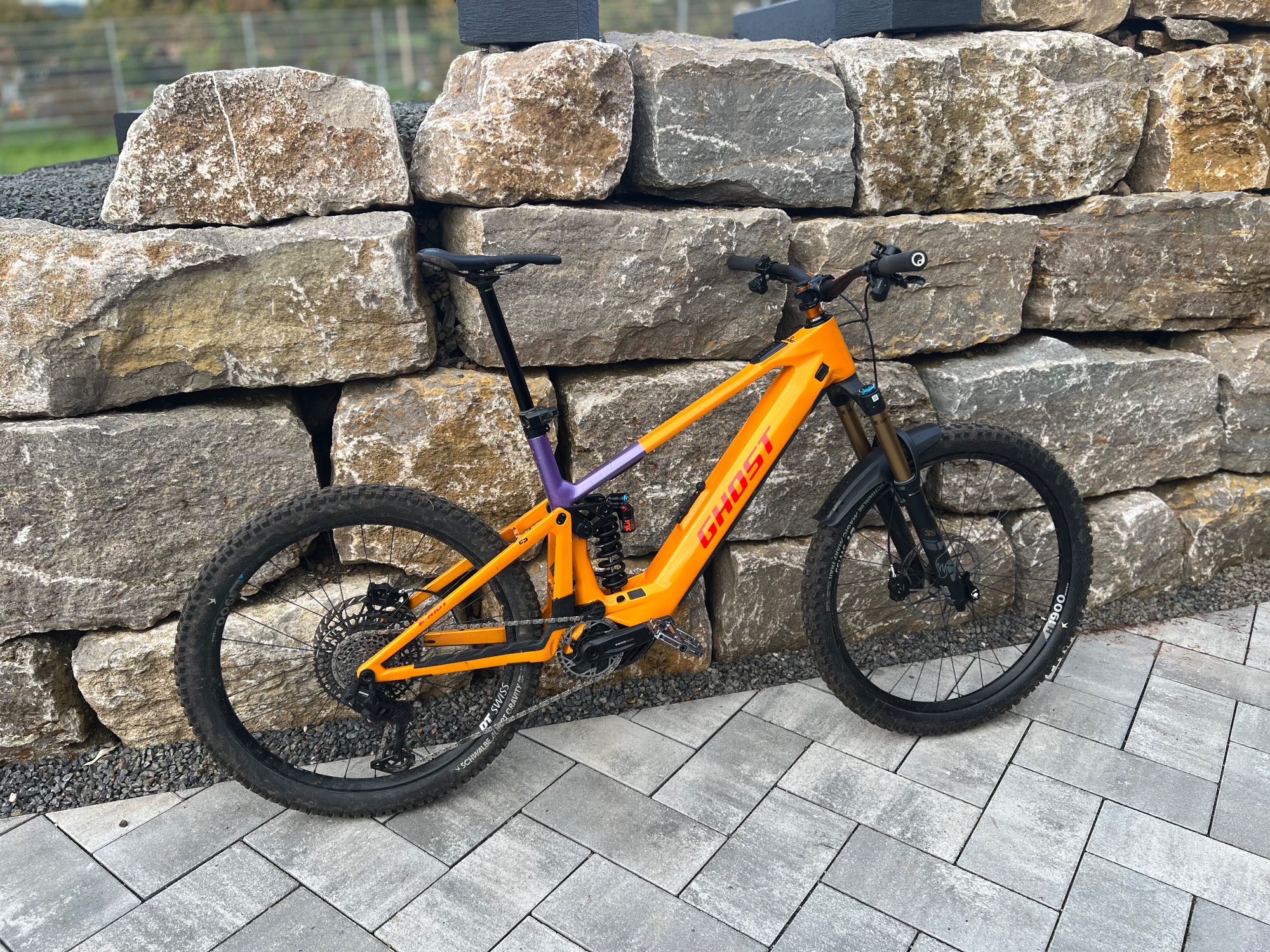

Hab kürzlich günstig nen Fox DHX2 bekommen, heute eingebaut. Mit ner mattschwarzen RockShox 650er Feder 😱 Passt. (Das rot der RS-Feder ist mir zu dunkel, das Fox SLS-Orange beißt sich mit dem Rahmen, HR-grau passt auch nicht.)
Fährt sich beim ersten Test gut. Mal schauen. Bin leider n Schwergewicht, hab den Float X2 mit 275psi fahren müssen für 30% Sag - ich war aber eigentlich zufrieden, wollte jetzt mal den Coil testen.

Ich bin etwas auf die Farbabstimmung fixiert, also wird es zwar nicht genau der Nuance Ihres Fahrrads entsprechen, aber trotzdem gut aussehen. Wenn Sie eine billige Option suchen, gibt es auch normale schwarze Stahlfedern von Fox, daher empfehle ich nicht, die von Rockshox zu verwenden, denn selbst wenn sie in den Dämpfer passen, haben sie einen anderen Durchmesser und sitzen nicht gut auf den Innenplatten.
Hm ja die schwarze Fox aus Stahl kostet ca. 45€, wäre eine Option. Ich wusste dass die RS vs. Fox einen anderen Innendurchmesser haben, aber ich fand gestern bei der Montage, dass die RS trotzdem gut sitzt. Die Fox Stahlfeder ist aber auch leichter, also bestelle ich mir die mal. Danke für den Hinweis.
Nachtrag: Die passende Fox Stahlfeder (nicht SLS) 600 x 2,8 gibt es scheinbar nur in der langen Version mit 162mm, die kürzere 148mm-Variante finde ich nirgends, wäre nochmal deutlich leichter, 511 vs. 619 g. Die Rockshox hab ich gestern mit 600 g gewogen. .... jaja 100 g, turnt mich trotzdem bisschen ab :D
