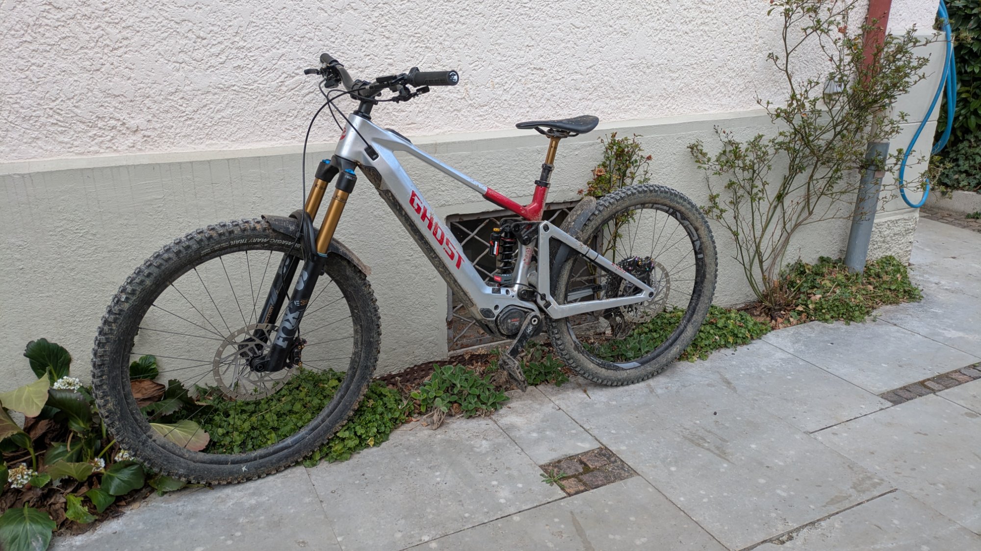

So dann beantworte ich mir meine Frage mal selbst 😂
Habe mir das E-Riot geholt und hab's bisher nicht keine Sekunde bereut. Hab mit meinen 185 lange hin und her überlegt, ob ich M oder L nehmen soll. Der reach ist mit 490 doch sehr lang. Bisher habe ich nur einmal am Kenevo S4 einen reach von 500 gefahren und das war mir zu lang. Das hat das Bike sehr unhandlich gemacht. Mit 480 auf dem Wild bin ich gut zurecht gekommen. Somit hatte ich Sorge ob mir die 490 wieder zu lang ausfallen.
Ich kann für mich sagen, dass alles gut passt 👍 fühlt sich durch den steilen Sitzwinkel alles sehr gut an und man steht sehr gut im Bike und hat Raum zur freien Bewegung bergab. Also meine Wahl mit dem L passt für mich sehr gut🙏
Nun zur Performance. Um es kurz zu machen...sehr gut 😉 ich habe mir von Mario (MST) das Fahrwerk (38 und X2) auf das E-Riot abstimmen lassen. Das alleine war schon ein Gamechanger😍 In Kombination liegt das Bike wie ein Brett und hat gefühlt endlos Federweg. Ein weiterer Gamechanger ist der neue Bosch Motor. Ich war nie ein Freund des CX, ein ungehobelter Kraftzwerg der nie wirklich MTB Feeling hat aufkommen lassen und dann diese Geräuschkulisse.....schrecklich! (sorry für die Übertreibung, aber das ist meine persönliche Meinung) Als ich dann die erste Runde mit dem Gen5 gefahren bin, dachte ich zu Anfang ich hab vergessen den Motor an zu machen, so leise war er im Betrieb. Dann die erste Abfahrt....absolute Stille👍👍👍 warum haben die soooo lange dafür gebraucht ??!! Auf dem Trail ist der Motor eine sensorische Offenbarung zum alten CX. Das fühlt sich um Welten besser an....geht doch !!!! (Brose/Specialized kann das schon seit Jahren😉)
Also ich freue mich auf die Saison

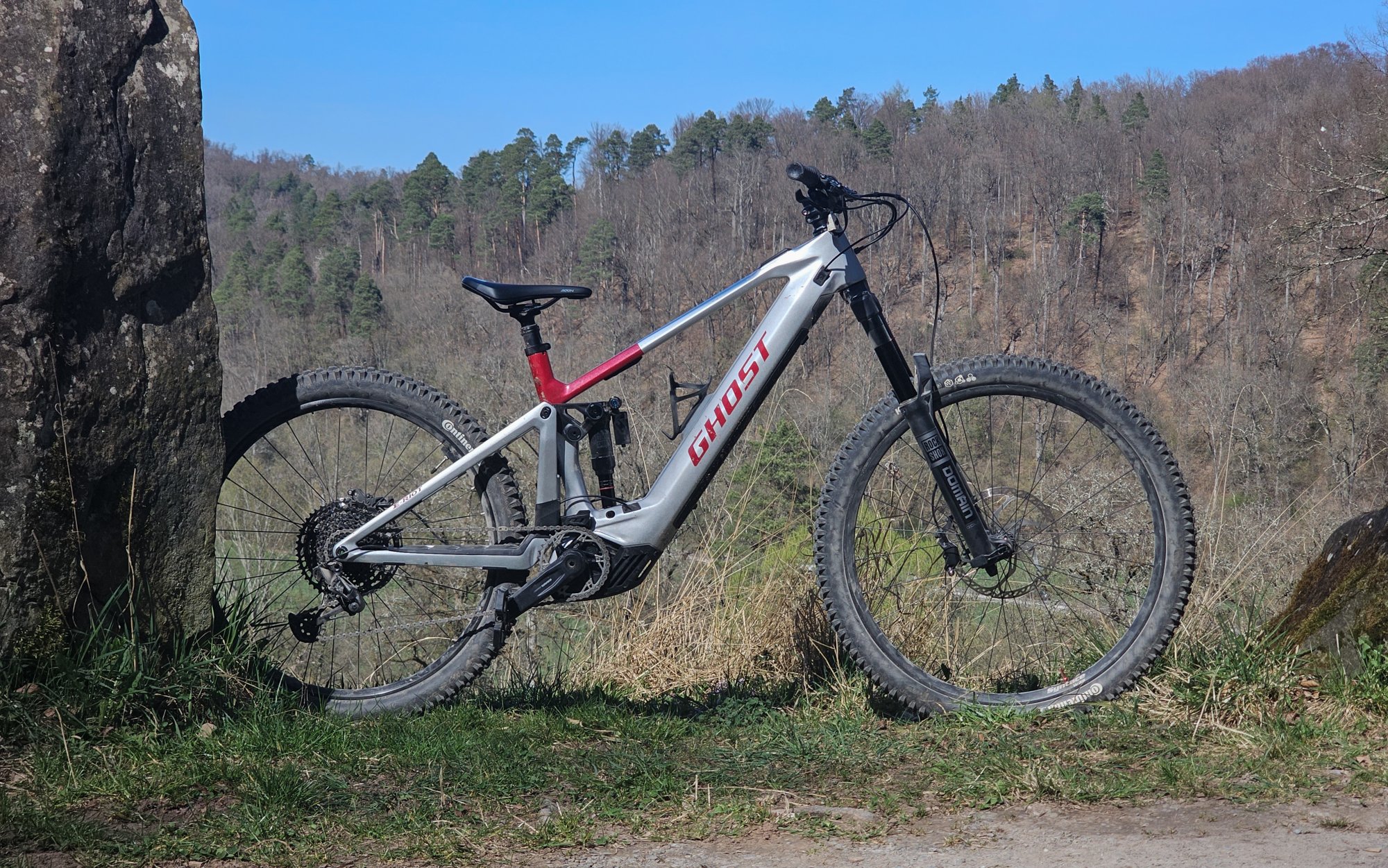

Ich habe ebenfalls das 2025er E-Riot CF in der Ausstattung Advanced. Eigentlich wollte ich das CF LTD oder Full Party, aber die waren in meiner Größe nicht verfügbar. Aber da ich einige Teile habe und eh rumschrauben werde, ist das schon ok.
Ich bin ziemlich begeistert. Über den Antrieb ist ja viel geschrieben worden und ja, er ist wirklich sehr leise und in den unteren Stufen kaum wahrnehmbar. Um die Grenzgeschwindigkeit von 25km/h kann ich meist gar nicht wahrnehmen ob er läuft oder nicht, ganz im Gegensatz zum CX Gen4. Der 800wh-Akku mit 3,9kg ist aus meiner Sicht auch perfekt für so ein Bike und kann für Bikeparkeinsätze entnommen werden.
KIOX300 im Oberrohr finde ich schön und praktisch gelöst.
Erwähnenswert finde ich die Sattelstütze Limotec Alpha 1 mit 200mm Hub. Macht einen sehr guten Eindruck. Mal schauen, ob sie hält.
Die Federelemente Domain Gold RC und Super Deluxe Select+ haben mich positiv überrascht. Ich komme von einer 36er Fox Factory und Float X2, werde aber die Federelemente erst mal belassen. Vielleicht kommt vorn auch eine Intend Edge rein.
Hinterbau in Verbindung mit dem Dämpfer ist sehr plüsch; vielleicht eher nicht ganz so geeignet wenn man es sehr aktiv mag. Geometrie finde ich sehr gelungen und tendenziell ruhig. Fahre mit 1,80m ein L.
Insgesamt liegt das Bike sehr satt auf dem Trail. Sicher eine Kombination aus der Länge, dem plüschen Fahrwerk und nicht zuletzt dem Gewicht eines Full Power Ebike.
Getauscht hab ich Vorbau und Lenker gegen Syntace, Vorderrad gegen ein Syntace W33i und die 203er Scheibe gegen eine 223er.
Die Schaltgruppe ist natürlich nicht der Burner aber funktionell durchaus ok. Hab noch ein Hinterrad mit SRAM-Freilauf, daher werde ich den Antrieb noch tauschen.
In Summe finde ich das Bike einen großen Wurf für Ghost und hoffe, dass Marke trotz aller Probleme bestehen bleibt.

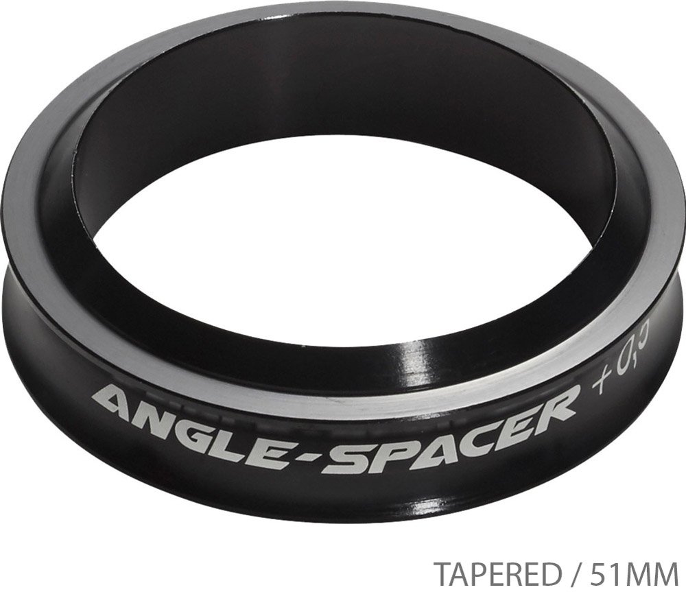

Da ist was dran. Krasser Gegensatz zum Vorgängermodell mit dem Hängebauch. Das Straight-Design hat allerdings den Preis, dass ein Blocklock Steuersatz erforderlich ist und es dennoch verdammt knapp zur Krone der Gabel ist. Bin gespannt, ob meine Intend da überhaupt rein passt.

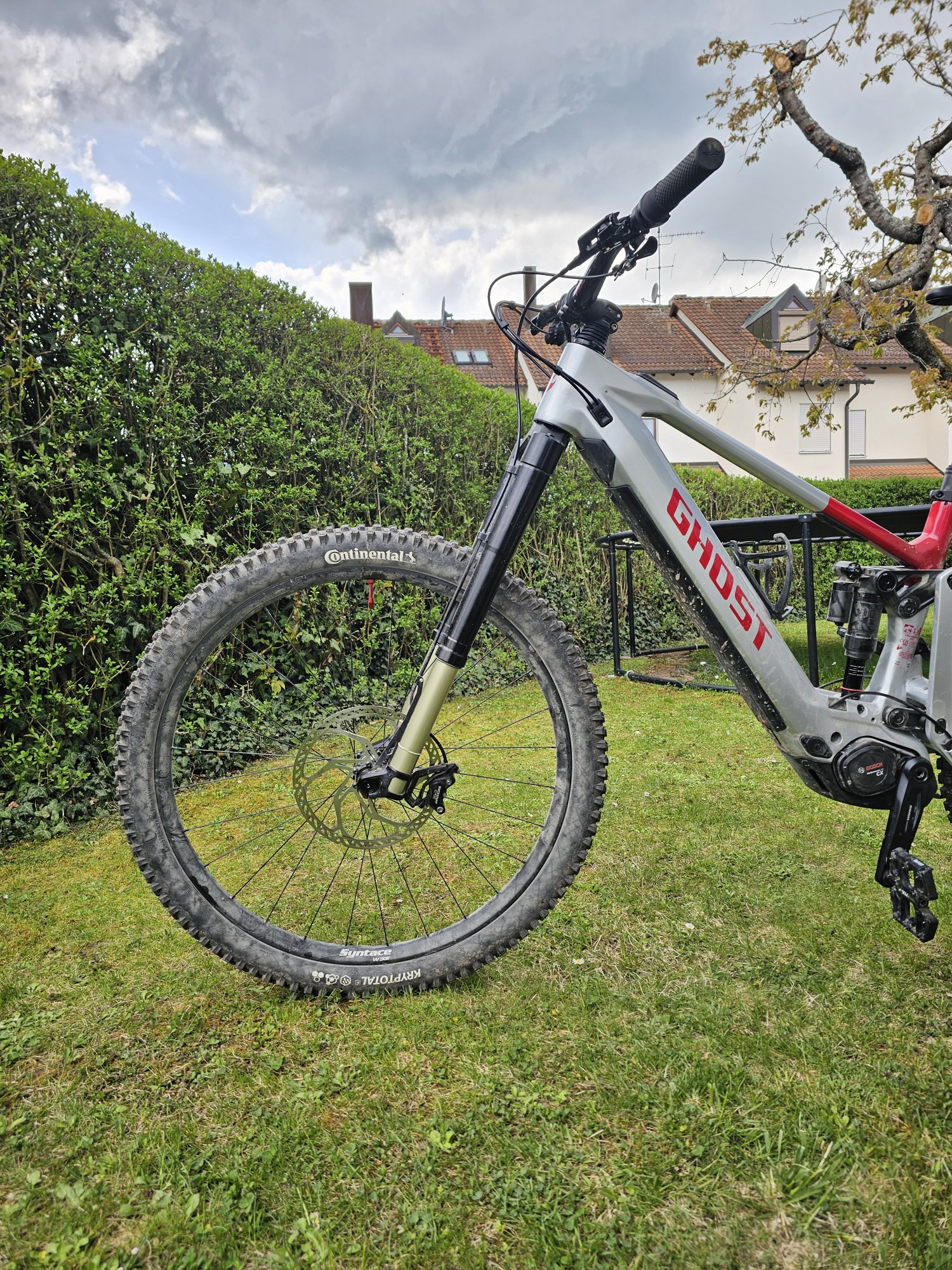

Ich hab mir ein Full Party in XL bestellt beim lokalen Händler, soll in KW22 kommen, wäre ja diese Woche - mal schauen wanns wirklich da ist. Bin schon sehr gespannt, habs leider auch nirgendwo probesitzen können, vertraue mal auf die ähnlichen Abmessungen wie bei meinem derzeitigen Orbea Rise in XL.
Hast du den Rahmen mit ner Schutzfolie versehen? Passend vorgeschnittenes Set finde ich nicht, hast du Erfahrungen mit Standardgrößen, bspw. Unleazhed?
Ist der Blocklock hinderlich beim zirkeln in technischen engen Kehren? Das wäre für mich nämlich ein k.o-Kriterium
Für mich nicht. Die Krone taucht noch ein kleines Stück unter das Unterrohr. Der Lenkeinschlag ist schon noch größer als bei einer Double Crown Gabel. Alternativ kann man den Block Lock entfernen. Am Unterrohr ist dann ein Einschlagschutz aus gummiartigen Kunststoff angebracht. Das würde noch ein paar Grad rausholen.
Full Party-Bike ist seit ner Woche da, im MTB Geo-Naturpark Odenwald schon ordentlich getestet als für sehr geil befunden 😎
Carbonlenker verbaut von Oneup. Schutzfolien-Set von Unleazhed verklebt. Radialreifen von Schwalbe. Bremse ist heftig, wenn auch immer mal Schleifgeräusche auftreten. Transmission ist krass, Schalten und Last viel besser als bei der Vorgänger-AXS. Endlich kein Motorklappern mehr. Das Akkucover werde ich mal noch beobachten, bisher ist es trotz ordentlichem Gerumpel nicht abgefallen und klappert mMn auch nicht.
Tl;dr Geiles Bike! Wenn auch teuer (gab 10% auf UVP beim Örtlichen), lohnt sich aber.
