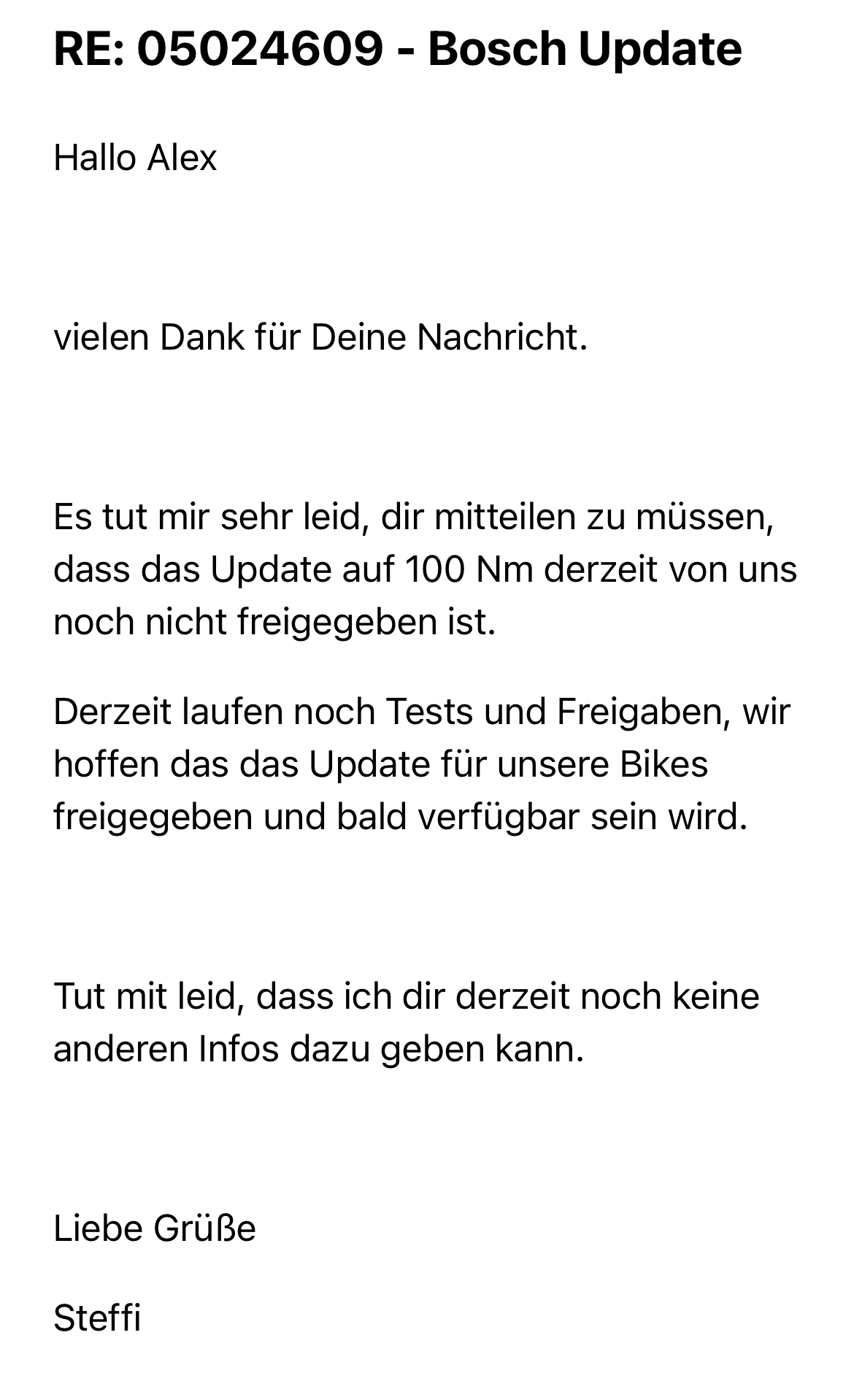

Hat hier schon jemand das Bosch Update mit den 100NM installieren können?
Es gibt ja Aussagen, dass Ghost das erst noch freigeben muss

Du meinst wohl eher über 100Nm 😉
Verstehe das aber auch nicht. Das betrifft ja höchstens Komponenten des Antriebs, wie Kette oder Freilauf und das sollte ja mittlerweile hinreichend geprüft sein. Bzw muss da ja der jeweilige Hersteller ne Aussage machen, da hat Ghost ja nix zu testen

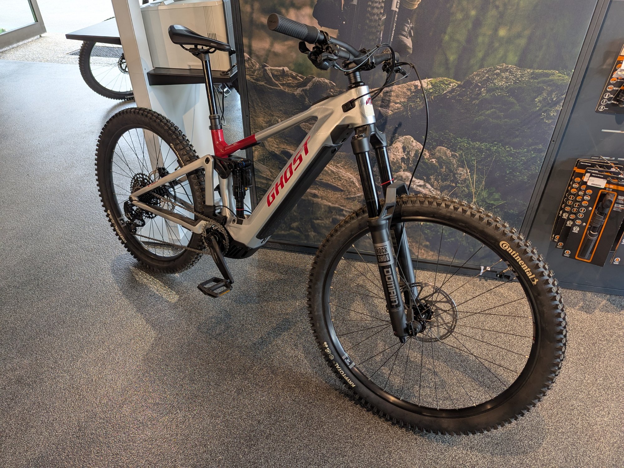

Moin,
die Tage durfte ich auch mal Probe sitzen und eine kleine Runde im Hof drehen.
Der einzige und sehr sympathische Händler bei uns in der Nähe hat es als Advanced in M da.
Bevor ich ich draufgesetzt habe, meinte er, M passt sicher. Als ich drauf war, war er sich auch nicht mehr so sicher.
Ich mir ehrlich gesagt auch nicht. Vom Gefühl her könnte es gerne einen Tick größer sein. Bin 179 groß und habe eher längere Arme und Beine. Laut Onlinerechner passt M, allerdings zeigt der Balken mehr in Richtung L.
Wenn, dann schwanke ich zwischen Pro und Full Party. Letzteres eigentlich dann nur wegen Bremse und Farbe.
Zur Zeit fahre ich ein Cube, mit demselben Schaltwerk vom Pro und bisher hat mich noch nichts an der Schaltung gestört. Mit der Schaltung vom Full Party bin ich zwiegespalten. Einerseits geile Sache und kein Schaltauge, andererseits muss ich da auch immer auf den Akku achten.
Bestellt wird allerdings leider erst im Dezember aufgrund momentanen Vertrag.
Ansonsten ist es ein geiles Bike. Macht Lust auf mehr. Hätte am liebsten gleich ein große Runde gedreht.

Moin,
