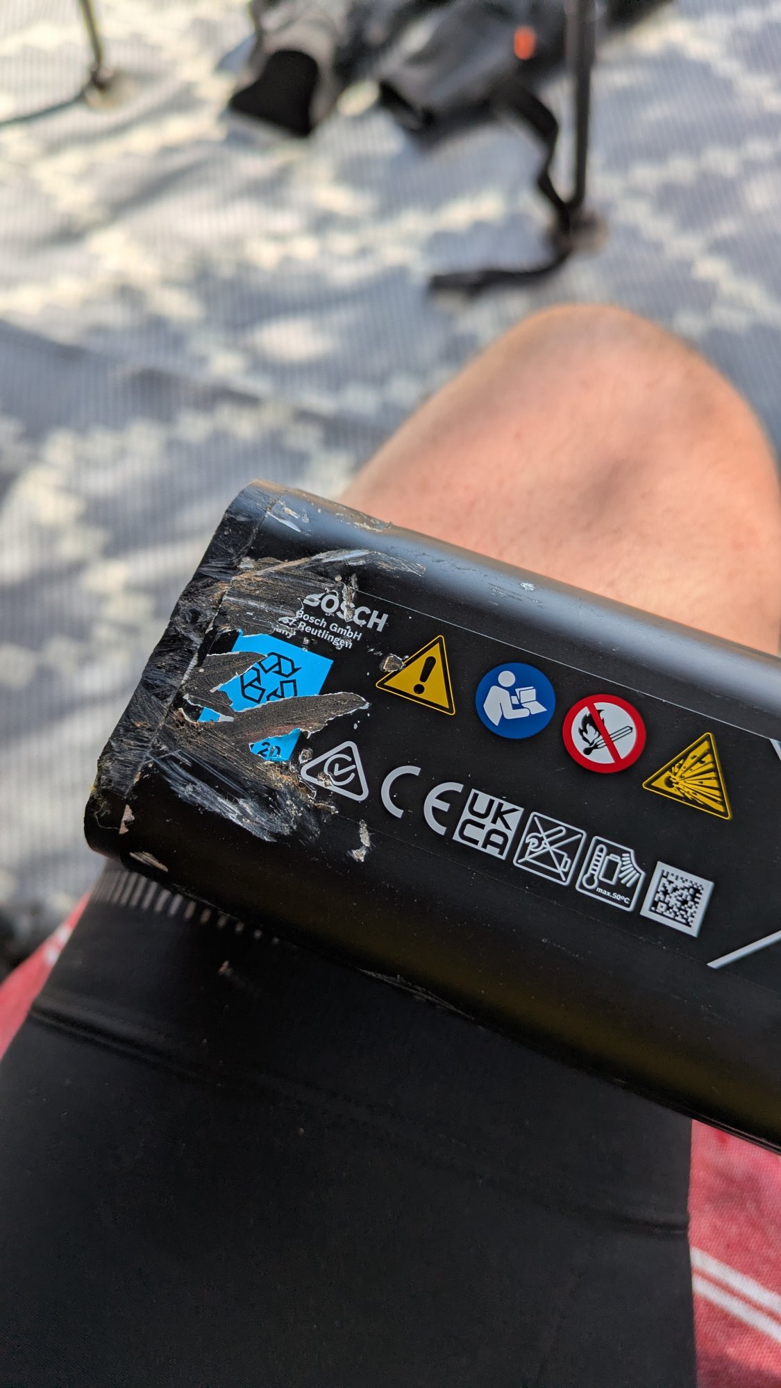

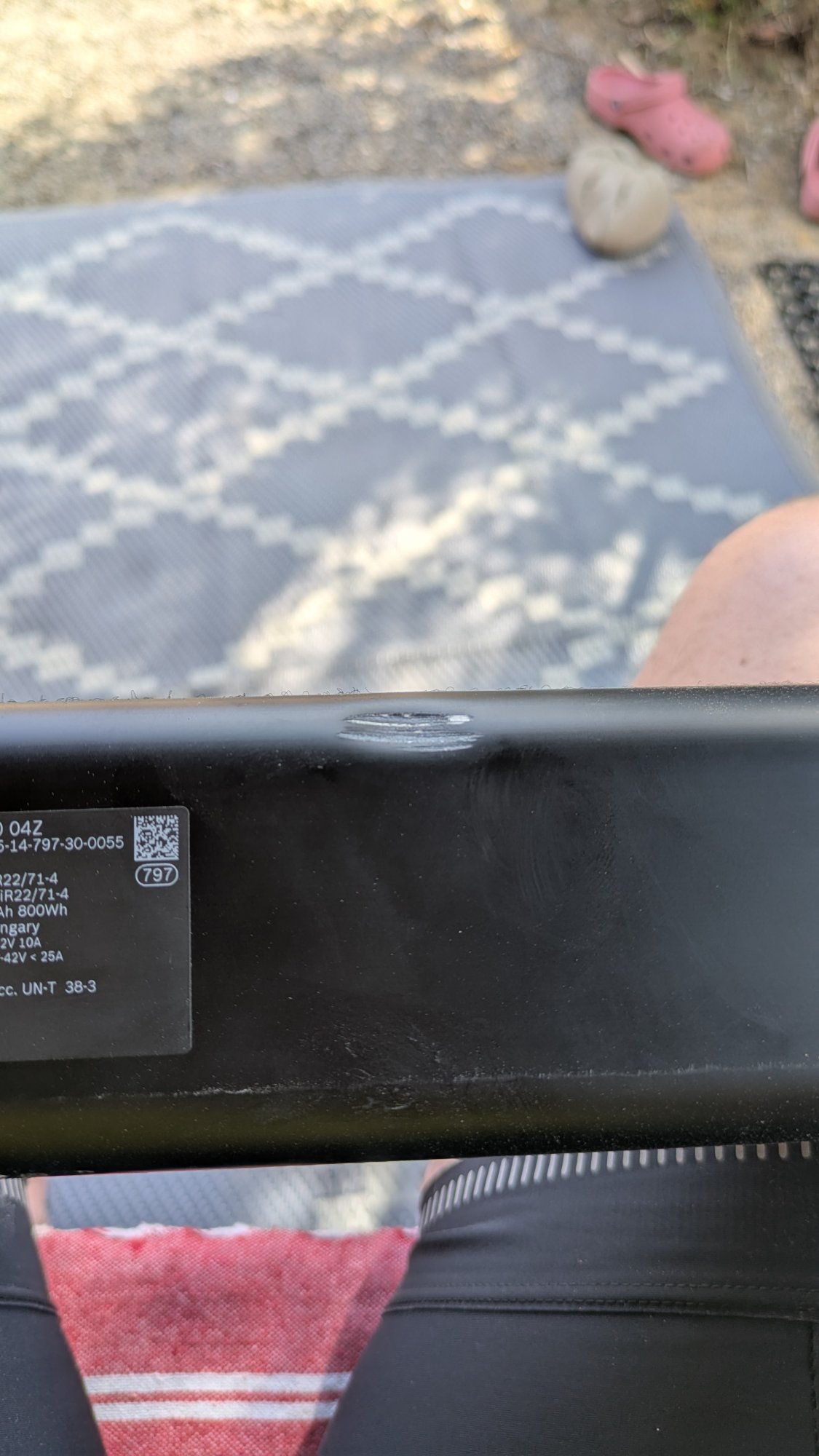

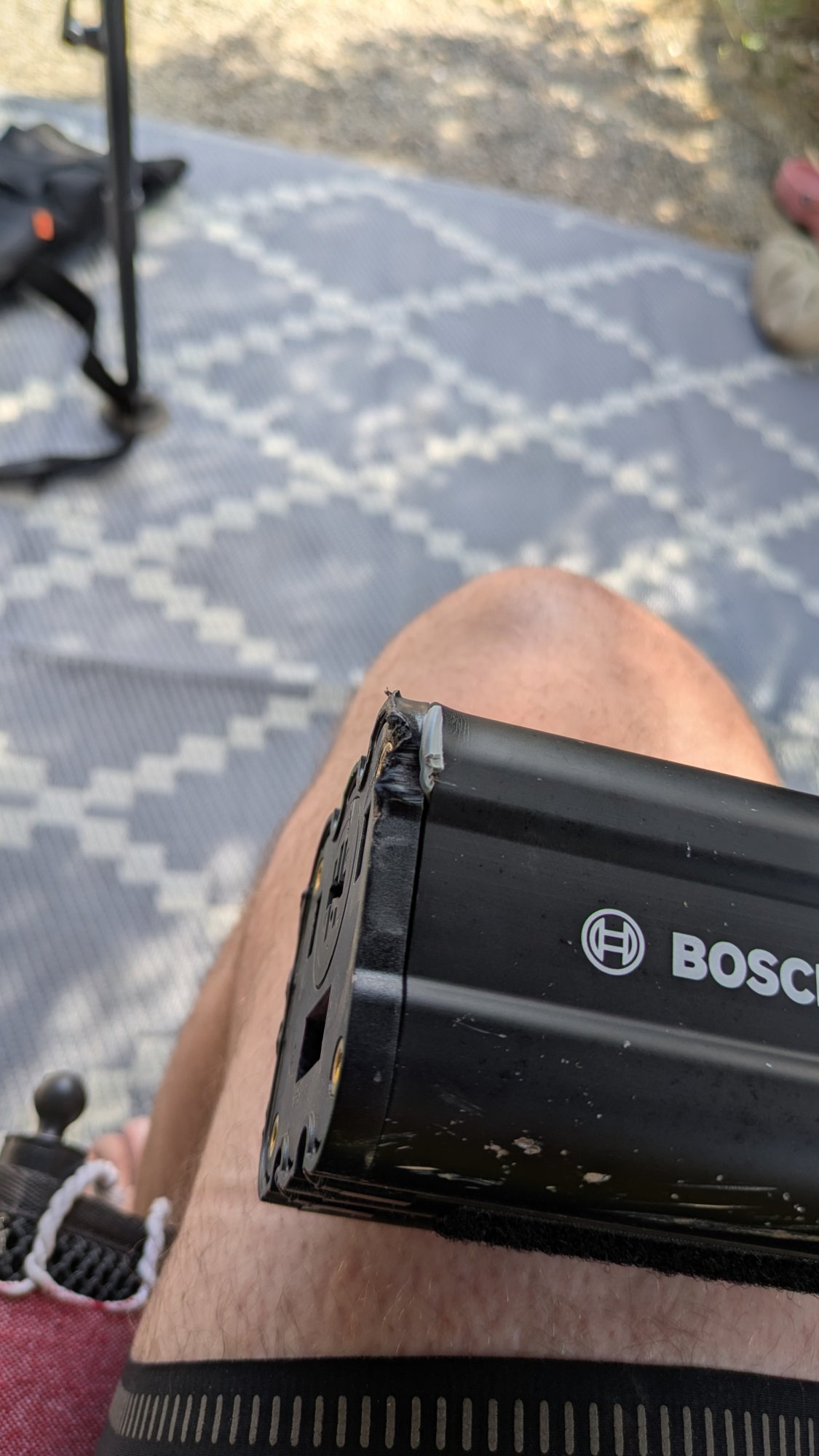

Zur bisherigen Problematik mit der Akku-Abdeckung kann ich folgende News beitragen. Ich komme gerade aus meinem 14-tägigen Elba Urlaub zurück ❤️ das Ghost war natürlich dabei und hat am 3. Tag während der Fahrt seinen Akku verloren 😡 das darf natürlich niiiiie passieren. Der Akku hat dabei den Motorschutz und das Cover sehr in Mitleidenschaft gezogen. Der Akku selbst war auch maximal verbeult. Hätte großen Respekt, den weiter zu benutzen. Hat aber zum Glück durchgehalten 🙏 Nach Recherche der möglichen Ursache, ist mir das Akku Schloss ins Auge gesprungen. Dabei handelt es sich um eine Ghost Eigenentwicklungen. Hier ist mir aufgefallen, dass der Schlossabstand zu groß eingestellt ist. Das würde ich auf alle Fälle prüfen. Ich gehe auch davon aus, dass das Cover durch den Akku aus der Halterung gedrückt wird. Anders kann ich mir das nicht vorstellen, da das Cover ja nichts wiegt. Ich hatte am Anfang auch einmal einen Ausfall des Motors, als ich einen kleinen Absatz (50cm) runter gesprungen bin. Also prüft zur Sicherheit den Schlossabstand und sichert das Cover ggf. mit einem Klettband
Ist mir auch passiert beim Treppe fahren/ springen. Bei mir ist der Deckel abgefallen und der Akku zum Glück nur in die zweite Raste gesprungen, also nicht auf die Strasse gepurzelt. Die Akku-Halterungen waren lose. Also am besten prüfen, die obere einstellen so dass sich der Akku gerade mit etwas Spannung einsetzen lässt und die Schrauben mit Schraubensicherung festziehen, auch unten.

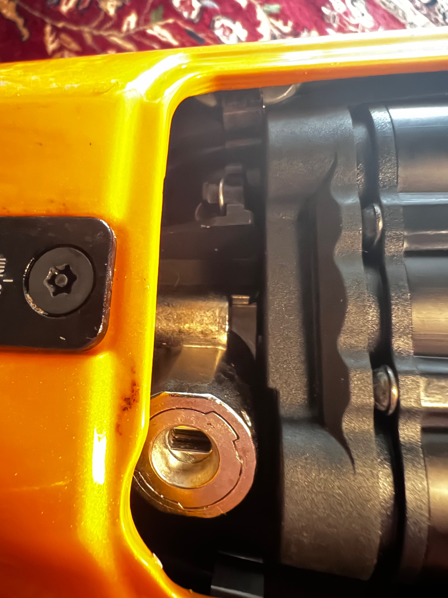

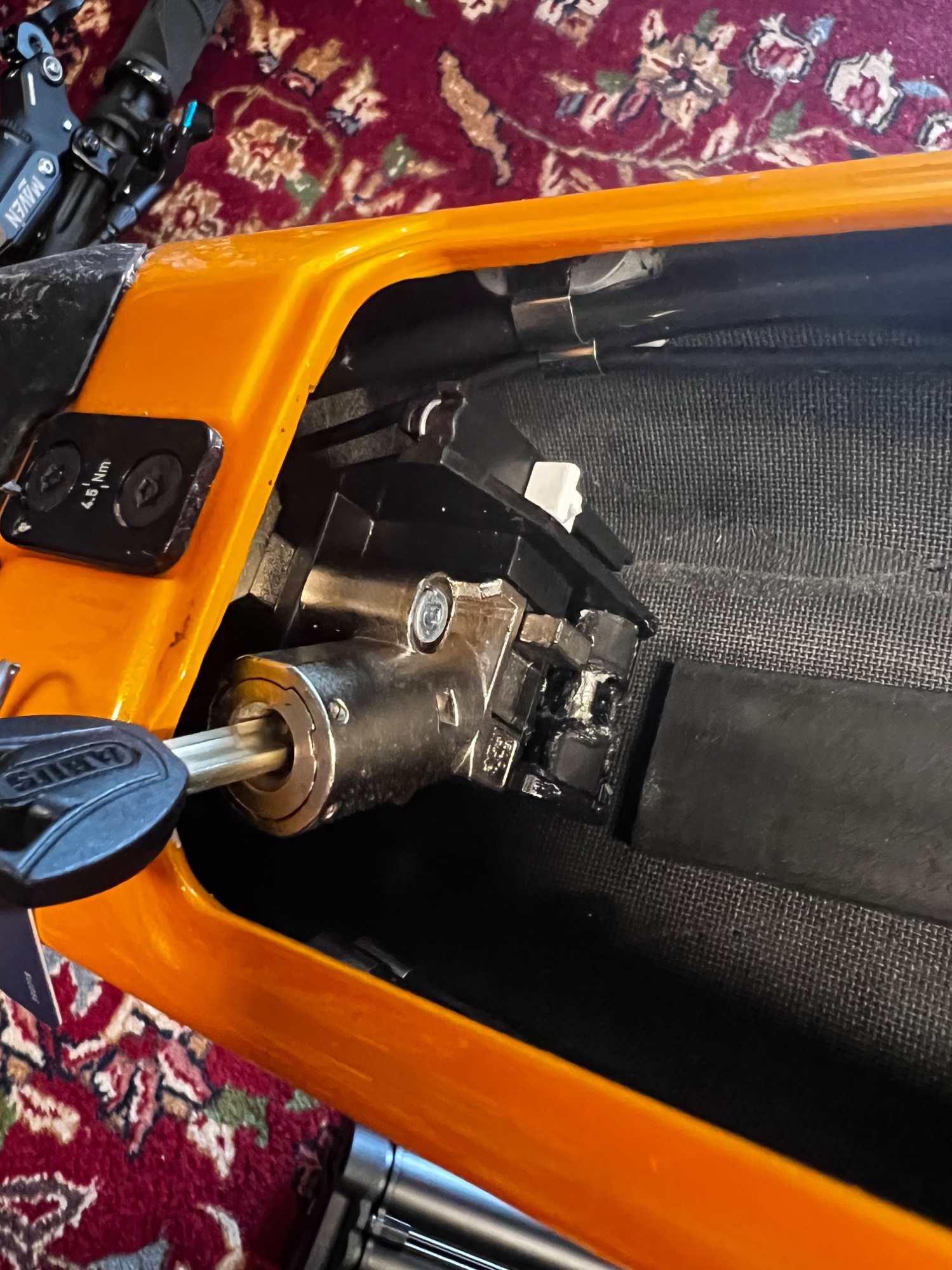

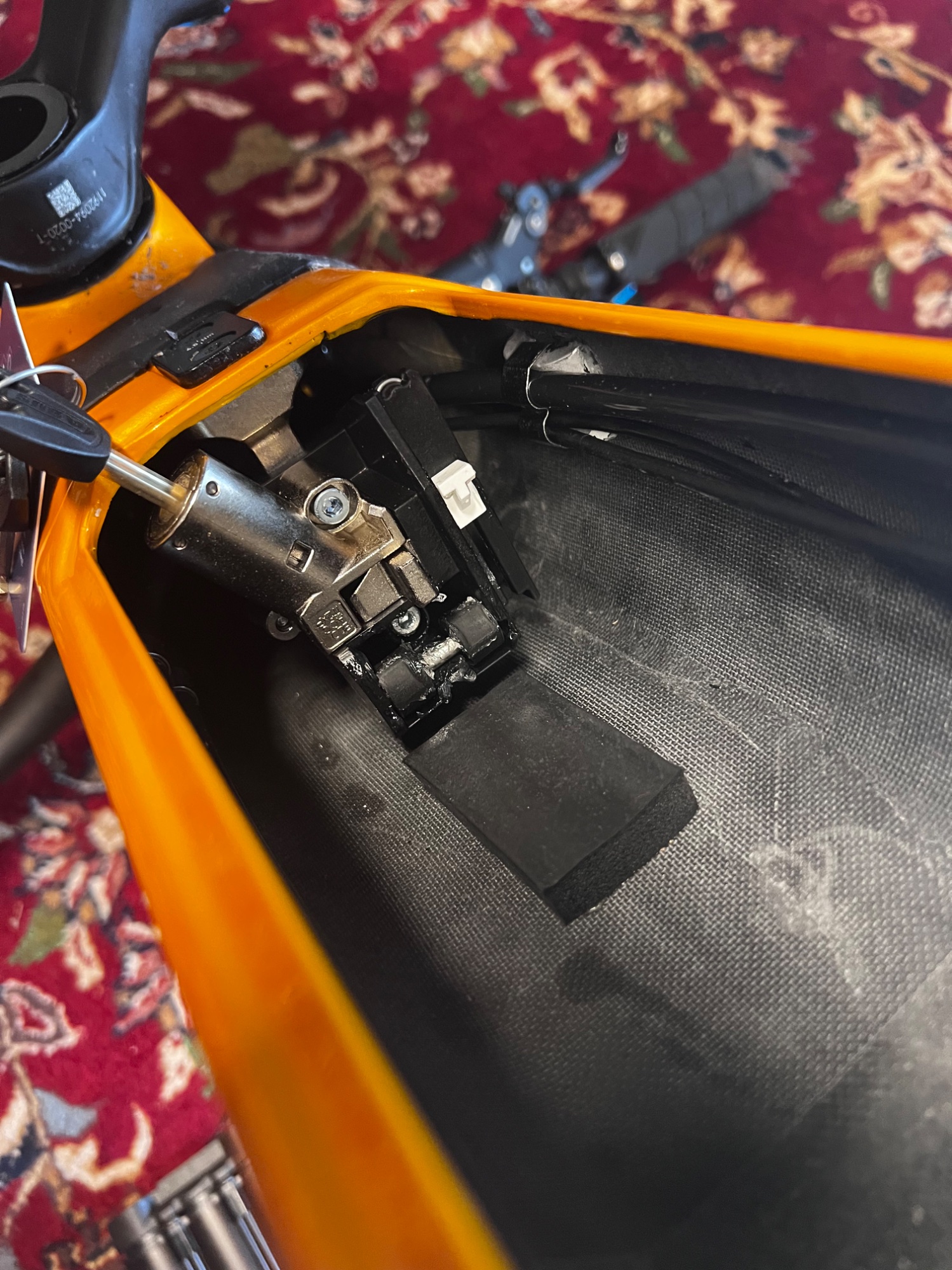

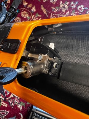

Hab es mir bei meinem mal angeschaut, finde eigentlich dass der Akku bombenfest sitzt und da nix wackelt. An welcher Stelle habt ihr denn das Problem?
Bei mir ŵar das Schloss nicht so eng eingestellt wie bei dir. Akku selbst hat nicht gewackelt. Ich habe es nun ebenfalls so eng anliegend eingestellt wie bei dir. Kontrolliere auch noch unten die Kontaktaufnahme

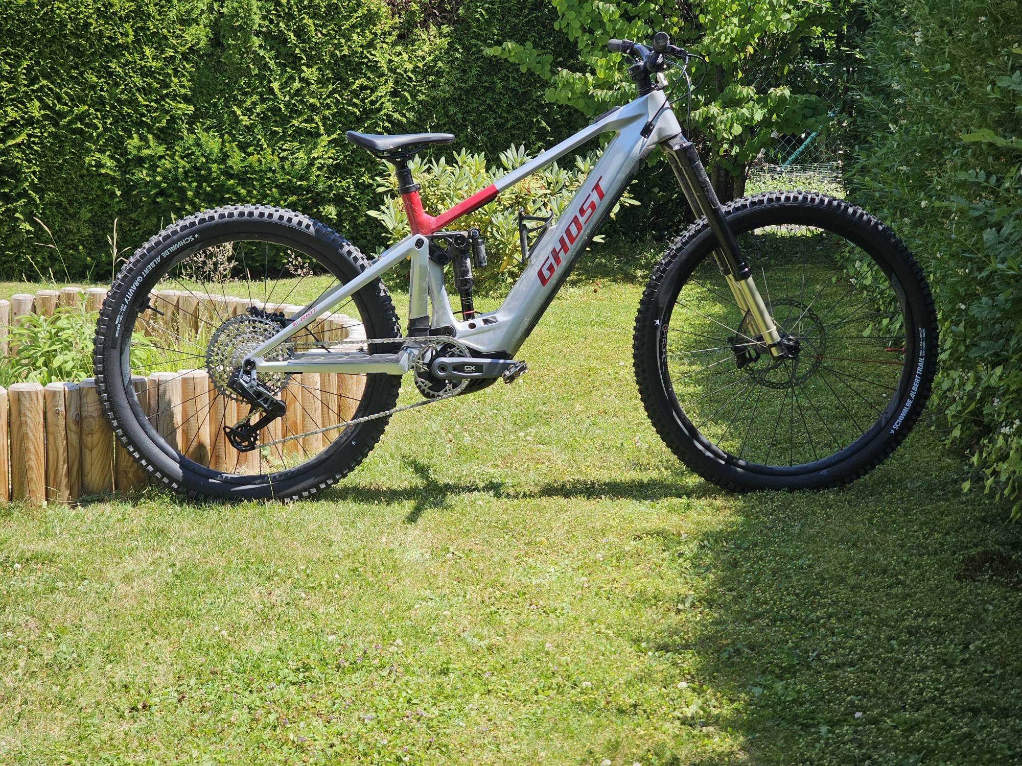

Habe einen GX Transmission Antrieb und Piropes mit Schwalbe Albert, hinten Gravity, vorne Trail, verbaut.
Gesamtgewicht inkl. Pedale, Reifeninserts, Flaschenhalter und Klingel 23,34kg.
Das kann sich sehen lassen für ein Fullpower Enduro mit 800wh Wechselakku.
Wenn man das auf das bei Testangaben übliche Szenario runterrechnet ohne Pedale, Insert, Zubehör, landet man bei 22,7kg.
