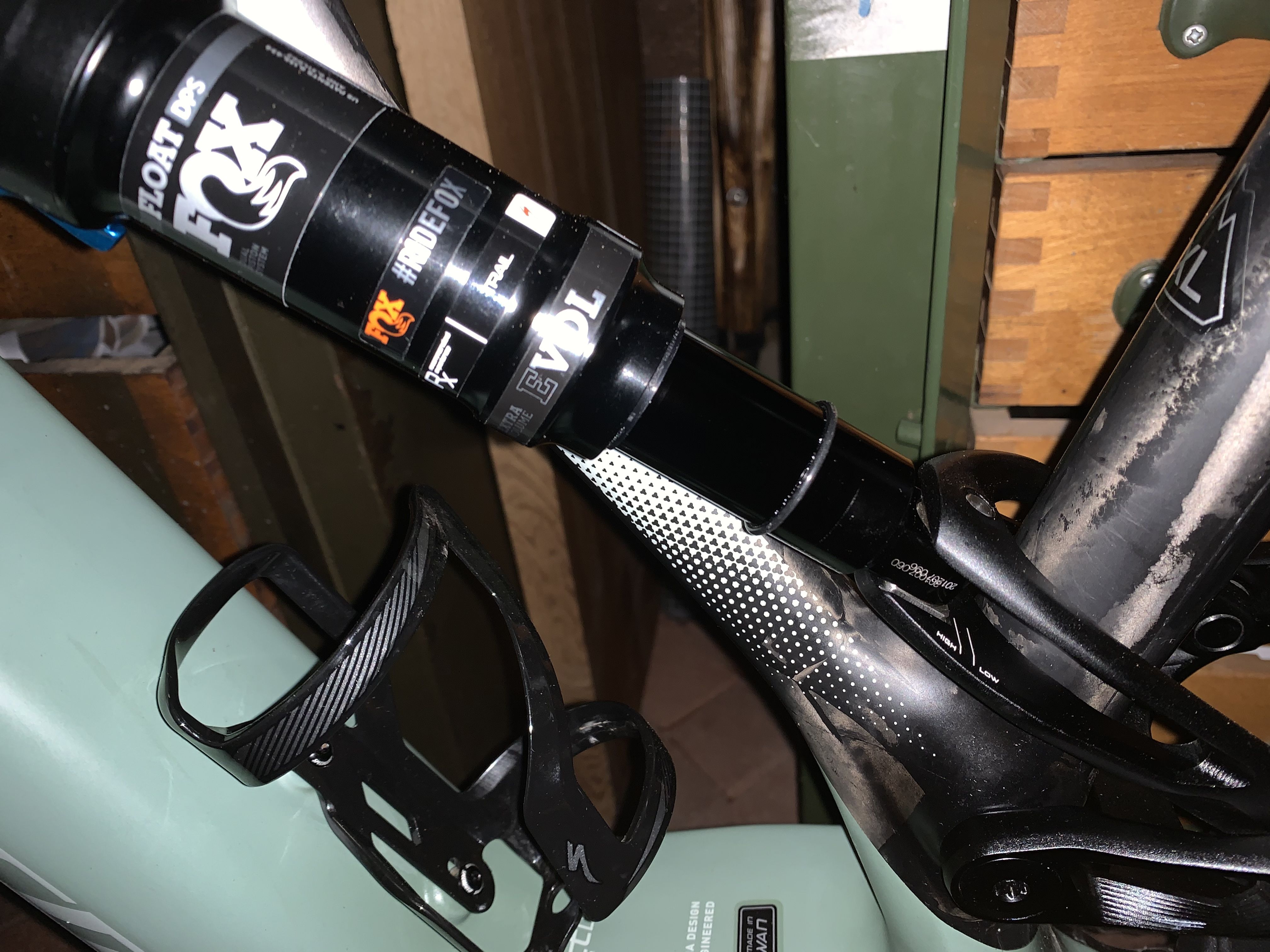

Fox Float DPS 2 x eingeschickt und immer noch undicht
Aktueller Stand, es neigt sich dem Ende!

Der Dämpfer liegt aufgepumpt im Wasserbad. Alle 25 sek. steigt eine Luftblase zwischen dem rot eloxierten Zugstufeneinsteller und dem blauen 3-Positions-Hebel auf.
:flushed:
Wird so etwas bei einer Reklamation nicht geprüft, zumal es ja schon zweimal zum Hersteller eingesendet wurde?

Crazy, das hätte ich nicht vermutet.
Das kann man mit einfachen Mitteln nicht lösen, dazu muss der komplette Dämpfer auseinander.
Wenn da ein o Ring fehlt, braucht der Dämpfer nen großen Service mit öl Wechsel und eyelet Instandsetzung....
Hajajaj
Na ja, was auch immer der Dämpfer braucht, das hätte schon beim ersten, aber spätestens beim zweiten mal gemacht werden müssen!
Ich kann über Fox nichts schlechtes sagen und Fehler passieren, aber das halte ich für ne glatte 5!

Aber wie gesagt, beim ersten mal habe ich nur aus persönlicher Neugierde „auf die Schnelle„ auf das Ventil und den Simmerring geguckt. Hätte ich da schon sehen müssen, keine Frage!
Aber ist es so verwerflich, dass ich einen neuen, defekten Dämpfer an den Hersteller schicke, ohne selbst den genauen Defekt zu bestimmen und mich darauf verlasse, dass das Hersteller schon machen wird? ...drei mal 🤪

Kurz darauf habe ich vom Kundensupport eine Mail erhalten, ob ich damit einverstanden wäre, den Dämpfer gegen folgendes Modell zu tauschen:
2021 FLOAT DPS F-S K 3pos-Adj Evol LV Specialized Levo
Da es sich dabei um einen höherwertigeren Dämpfer handelt, finde ich das Angebot sehr großzügig! Was mich aber wirklich freut/beruhigt, dass Fox wirklich sehr bemüht ist, das Problem aus der Welt zu schaffen!
Ich hoffe nur, dass das jetzt auch klappt, ich endlich wieder Rad fahren kann und euch noch ein Foto von meinem Rad mit neuem, dichten Dämpfer präsentieren darf!

mir ist beim stundenlangen betrachten des Fox dann irgendwann aufgefallen, dass auf dem Gehäuse fett EVOL prangert 🙈!
Kann man auch auf den Fotos sehen. Ich habe mit meinem Kampfgewicht von 100kg und meinem Dämpfer also noch “sprichwörtlich“ Luft nach oben 😬. EVOL Dämpfer dürfen laut Anleitung bis 350 PSI statt 300 PSI.
Da steht auch ein Kürzel mit 4-5 Ziffern darauf, damit bekommst Du auch beim OEMs heraus, was dort genau verbaut wurde.
