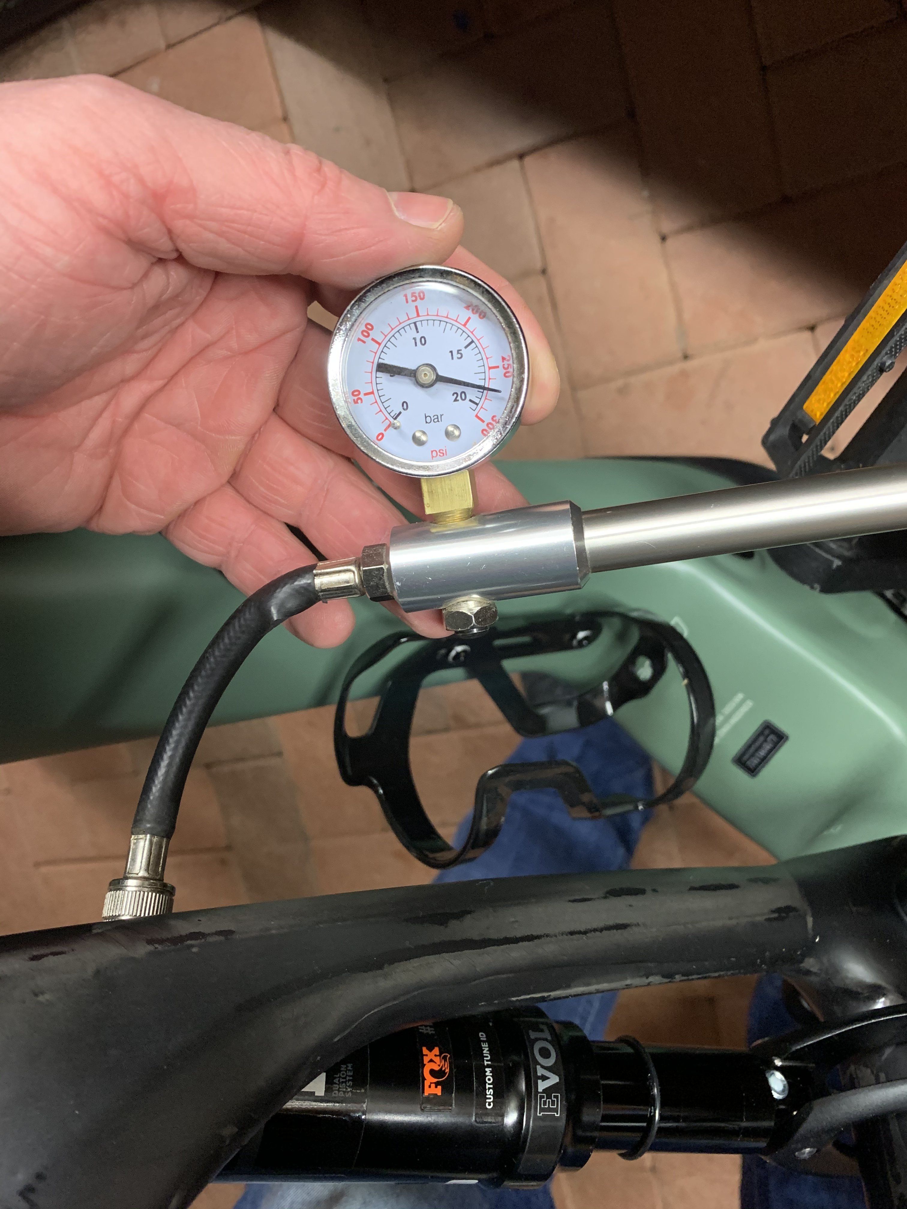

Meinst Du die Druckkontrolle beim einstellen? Laut Anleitung soll man ca. alle 10 Hübe den Dämpfer um ca 25% komprimieren und dabei das Manometer beobachten. Das Manometer schlägt dabei wie erwartet aus. Das Ganze bei geöffnetem Dämpfer. Den Druck habe ich mit der Tabelle mit meinem Körpergewicht ermittelt und mit dem Silikonring überprüft (25-30%) Negativfederweg.
Wenn Du das meinst?
Dämpferpumpe * für Druckkontrolle leicht anschrauben, dass Ventil noch nicht öffnet man aber schon Druck aufbauen kann. Schlauch * und Pumpe * auf Soll-Druck pumpen und dann erst ganz festschrauben.
Hast Du 2 Luftkammer? (Rot + Schwarz)
Dann auch die Reihenfolge bei Luft-Ablassen\-Befüllen beachten.
Ok, Danke! Das Prozedere war mir nicht bekannt. Daher habe ich bislang ein paar Tage gewatet, bis ich sicher war, dass der Druck sich definitiv geändert hat (ich den Dämpfer von Hand durchdrücken konnte).

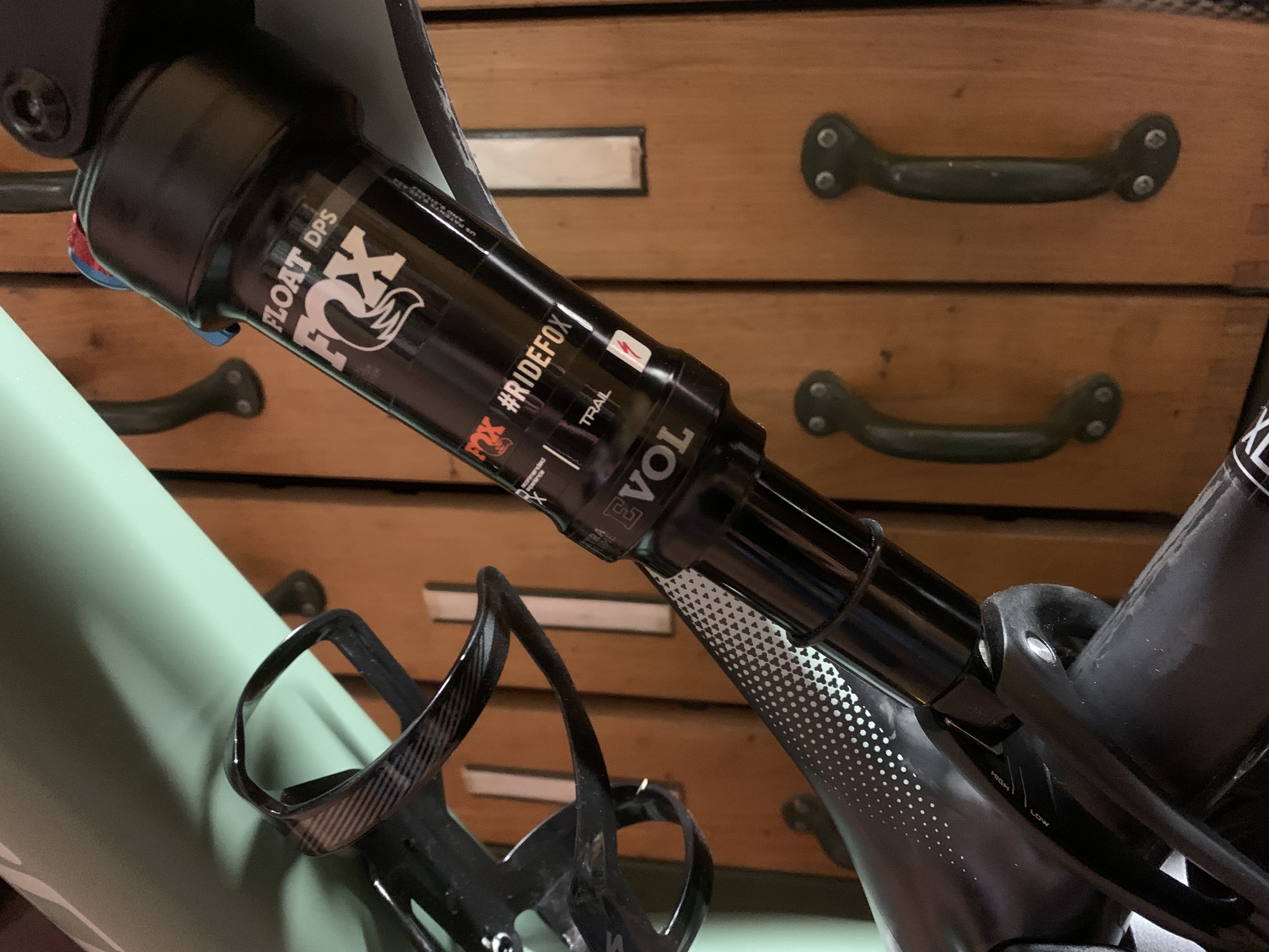

Also, am Sonntag aufgepumpt auf 270 PSI, so dass er wie gewohnt einen negativen Federweg von max 30% hat (erstes Foto).
Heute wieder vorsichtig drauf gesetzt und er hat bereits einen negativen Federweg von >50% (zweites Foto). Druck habe ich nicht gemessen, da ich nur erstmal das mechanische Nachlassen beobachten möchte.

Mit 270 PSI bist du aber schon nah am "oberen Ende" des möglichen Drucks den der Dämpfer mitmacht. Deshalb meine Frage welches Systemgewicht du inkl Bike hast?
Gruß
Guten Morgen Spezi,
ja, ich weiß! Mit 193 cm und 100 Kg gehöre ich nicht zu den Leichtgewichten.
Daher habe ich mich aber auch fürs Levo Expert entschieden, mit „gehobener“ Ausstattung um Qualität meinen kg entgegenzuwerfen (ziemlich gutgläubig nicht wahr 😏).
Der Händler meinte auch, dass das für den Fox Float DPS Performance kein Problem sein sollte. Auch bei Fox habe ich gefragt, ob das an meinem Gewicht liegen kann, da ich mich gefährlich nahe am maximalen Bereich bewege (ich müsste sogar noch ein bisschen mehr Druck aufbauen um ehr in den Bereich von 25% negativen Federweg zu kommen).
Dazu haben die nichts gesagt.
