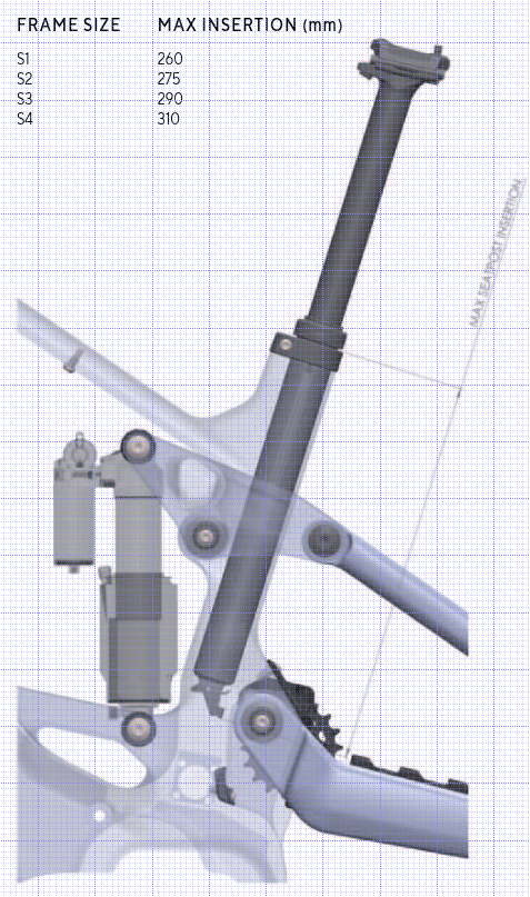

Am Unno gefällt mir das Rahmendesign minimal besser, dass es etwas mehr Federweg hat und das ich ggf. den Dämpfer (und die Gabel sowieso) aus dem Spindrift auch verwenden könnte. Die Ausstattung setzt aus meiner Sicht mit dem Fox Factory Fahrwerk, eher günstigeren Schaltungskomponenten (günstige Verschleißteile, teures Fahrwerk) und angemessenen Reifen besseren Prioritäten. Zusätzlich gibts den 800er Akku. Etwas fraglich finde ich die Einstecktiefe für den Dropper, da möchte ich eigentlich das Maximum was geht. Es ist eine 210er OneUp verbaut die ich allerdings wenn es geht gegen meine vorhanden 240er tauschen würde, aber ob das passt keine Ahnung. Mit den 210mm könnte ich wahrscheinlich aber auch leben.

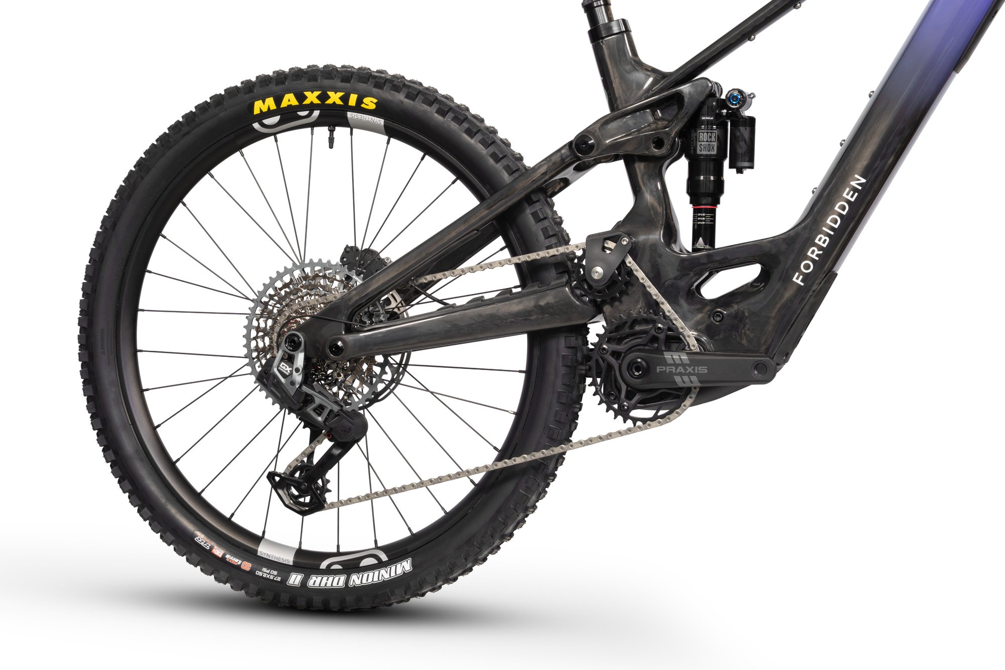

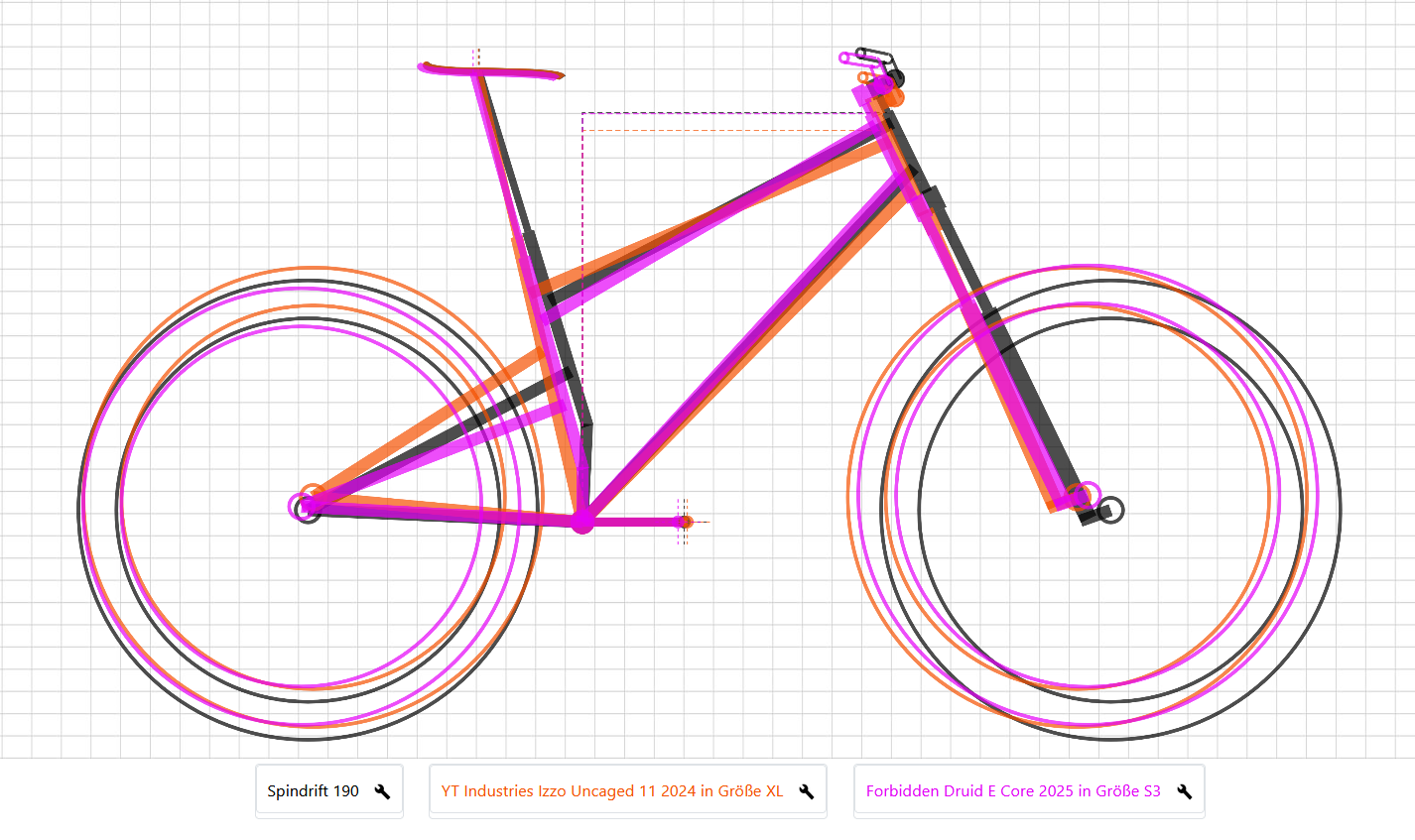

Das Forbidden finde ich von der Geometrie (lange Kettenstreben, hoher Stack) her interessanter, die Farbe vom Rahmen gefällt mir besser. Die Gabel würde ich hier definitiv gegen meine vorhandene ZEB tauschen wollen und quasi das Core bauen (beim Core gefällt mir die Farbe garnicht). Die Laufräder beim Forbidden, Crankbrothers Systhesis Alu schätze ich etwas hochwertiger als die Newmen Performance 30 ein!? Habe aber aktuell auch Newmen Laufräder und nie Probleme damit. Die Reifen haben gefühlt die zu harten Mischungen mit MaxxTerra. Hier gleiches Thema mit dem Dropper, wenn der 240er passt wird der verbaut.
Das Forbidden ins tendenziell schneller verfügbar hat aber "nur" den 600er akku der allerdings für meine üblichen Runden zuhause völlig ausreichend sein wird und etwas leichter ist.
Am Ende ist es Federwegsmäßig ein Vergleich zwischen Unno mit 170/160 und dem Forbidden bei mir dann mit 160/140 oder mit anderem Dämpfer 150 hinten. Rein vom Federweg ist das Unno eher im Enduro-Bereich mit etwas mehr Reserven. Das Forbidden spielt denke ich aber auch mit "formal" weniger Federweg durch den Hig-Pivot-Hinterbau etwas über seiner Liga.
