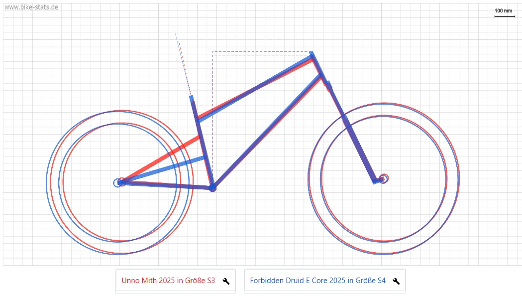

Macht die 21 mm längere Kettenstrebe wirklich so einen großen Unterschied? (Mith S3 vs CorE S4)
Die Kettenstreben beim Druid werden im SAG nochmal 12mm länger. Das erklärt der Entwickler in Deinem geteilten Video.
Das ist dann schon ne recht lange Strebe.
Das ist nämlich genau mein Punkt da wäre man dann bei einem Reach von 480 mm bei einer Kettenstreben Länge von 482 mm was ich schon sehr extrem finde.
Ich hab ja irgendwo oben mal nach Agilität gefragt damit meine ich auch wie leicht oder schwer das Fahrrad aufs Hinterrad geht (also mit Absicht) und das stelle ich mir nahezu unmöglich vor bei der Länge.
